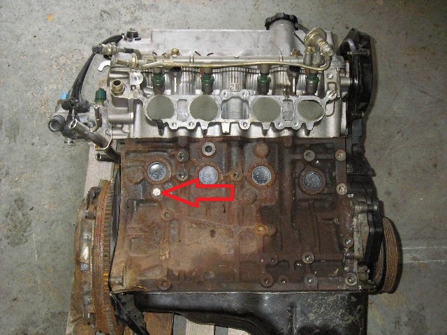

подскажите плз... как слить антифриз с блока?
вроде должен быть кранчик или еще че нить такое, но не можем найти...
заранее спасибо!

есть пробка или сливной кран под впускным коллектором, стрелочкой показал
55459378321648.jpg [ 115.87 КБ | Просмотров: 25400 ]

так как лучше всего будет? тяжело добраться до этого кранчика или пробки? у что снимать надо? просто меняем радиатор... и не можем найти этот кранчик...
 Заголовок сообщения: Re: 3S, 4S-FE Как слить антифриз с блока двигателя?
СообщениеДобавлено: 23 фев 2013, 16:44
Для замены радиатора достаточно слить ОЖ с радиатора, открыть краник на радиаторе сверху из под капота, снизу в защите должна быть трубочка пластиковая. Если желаете полностью, то я надеваю подходящую резиновую трубочку на краник блока, делать с ямы или подъемника.
