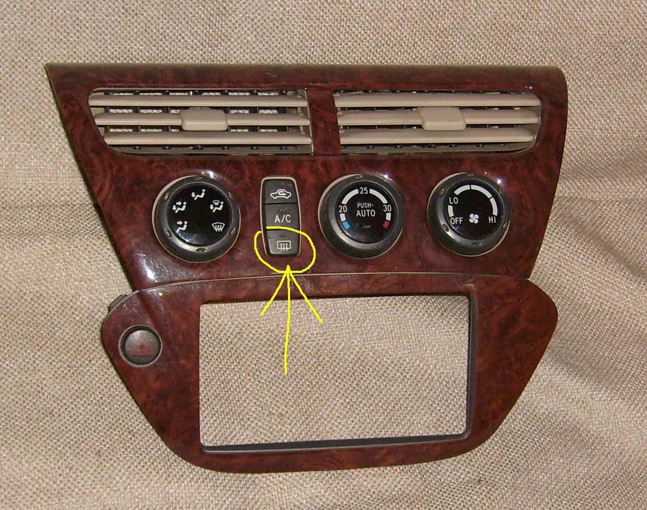

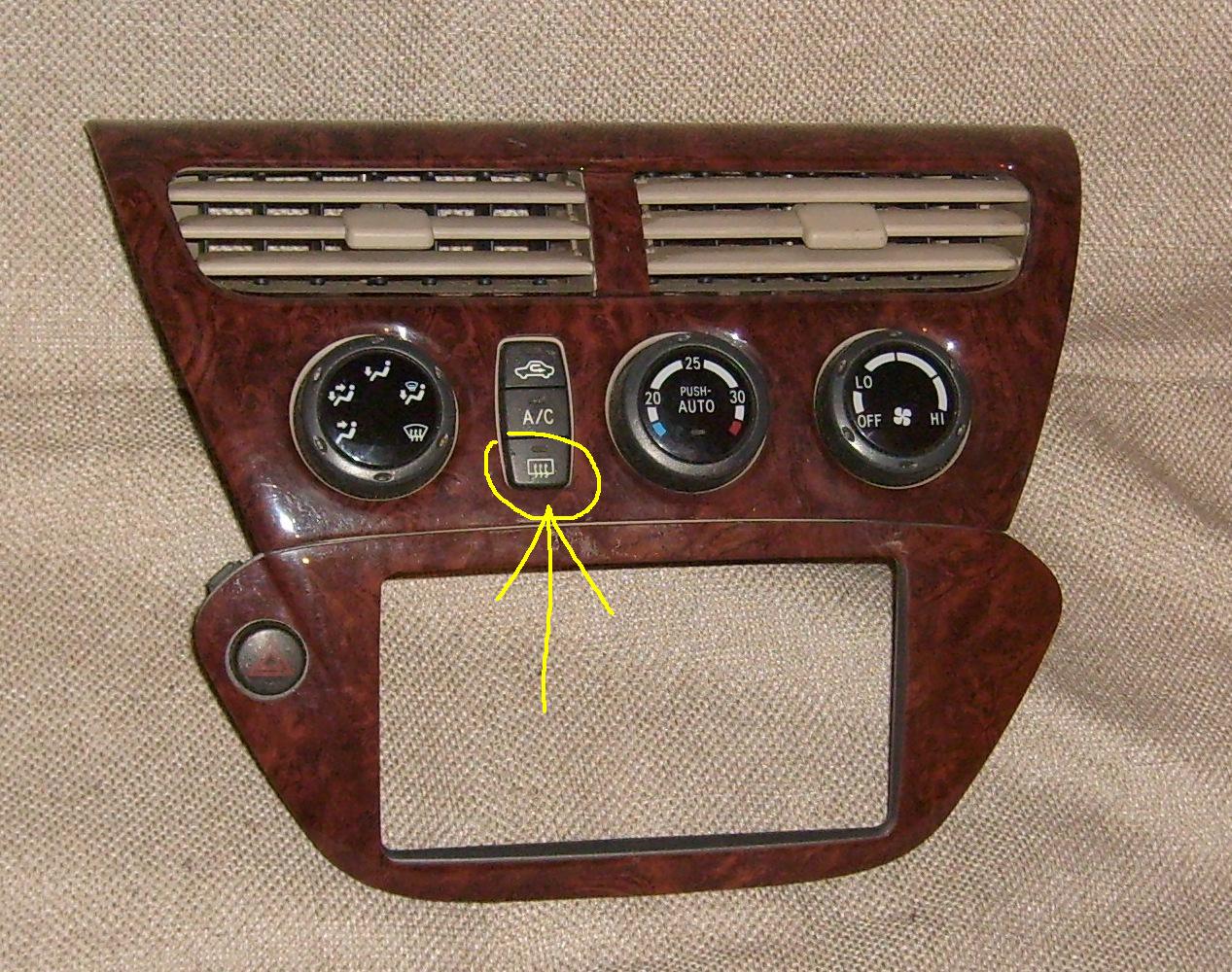

Должна быть вторая кнопка рядом подогрева пятой стеклы.
 Заголовок сообщения: Re: обогрев зеркал
СообщениеДобавлено: 20 фев 2013, 18:19
Style3D писал(а):
Доброго времени суток!Туда или нет написал тему..хз..=) Вообщем подскажите,как на sv50 работает обогрев зеркал?вместе с печкой вкл или отдельная кн имеется?как понять,есть ли он у меня?=)вроде макс комп-ция.....
На панели управления климат-контроля (ПУКК... :smile: ...) есть 3 кнопки, самая нижняя - это кнопка включения обогрева заднего стекла или заднего стекла+наружних зеркал, смотря какая комплектация.
Вот тут.
Если не выключать, то ее реле само отключает. Когда включено - горит подсветка\лампочка\днём плохо видно.

Нажми на кнопку обогрева заднего стекла, через пару минут выйди и потрогай отражатель зеркала. Если теплый, значит обогрев есть.
Vista Ardeo 03.2000
c TV-мультивижн
1ZZ-FE, 410000 км
На 245000 км замена колец ДВС
Shell 5w30
СообщениеДобавлено: 20 фев 2013, 23:59

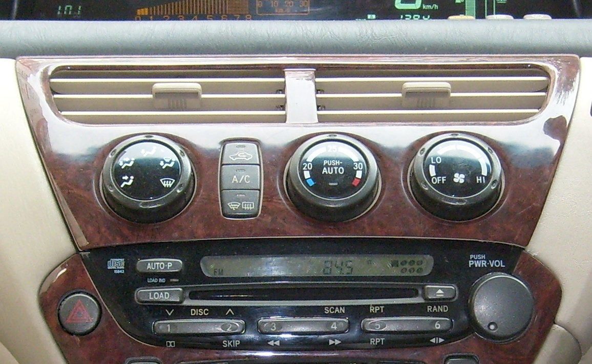

Если есть обогрев зеркал, то на кнопке два символа - стекла и зеркал.
СообщениеДобавлено: 21 фев 2013, 00:51
Всё верно. :good:

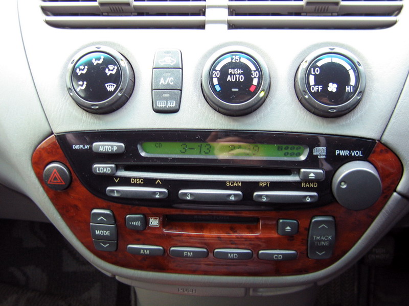

Если в комплектации машинки предусмотрен обогрев зеркал, то на 3й кнопке должен быть вот такой рисунок зеркала (овал с линиями-змейками), НО...
Если же ПУКК заменили по каким-либо причином, то он может иметь кнопку и простую, т.е. с рисунком только заднего стекла (прямоуголик со змейками) Рис.1 (50005).

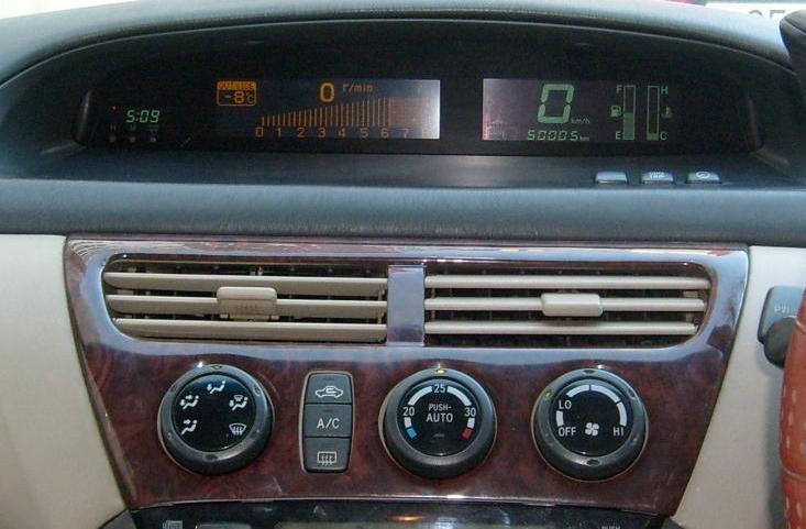

P.S. Бывает еще и 3й вариант: кнопка включения обогрева одновременно зеркал и лобового стекла. Вот такой. Рис.3
