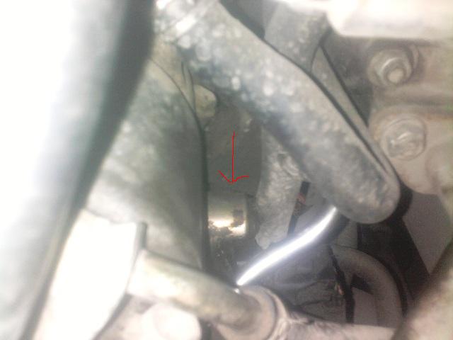

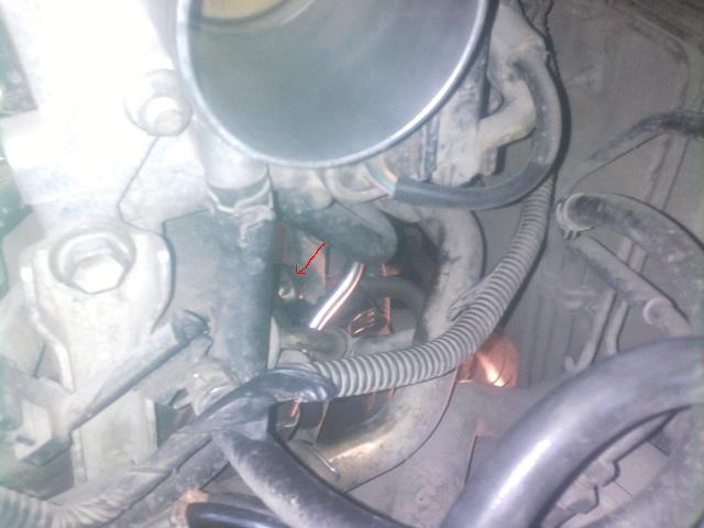

Что это такое?Весь в масле,течет похоже с него,во всяком случае выше него сухо или не заметил,на датчик давления не похож(в магазине смотрел),по exist смотрел вроде датчик детонаций в том же районе находится.Получается он к двигателю прикручен а к нему буквой Г разъем.Выручайте что это?

Это как раз датчик давления масла!!!! Меняй и все будет ОК!

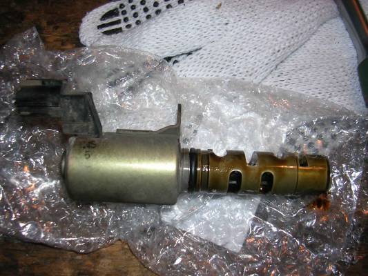

это клапан VVT-I, крепится одним болтиком на 6, лечится заменой клапана

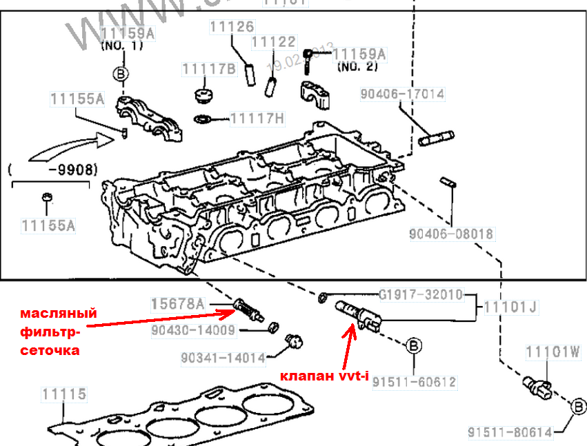

Заодно с клапаном и масляный фильтр заменить не помешает.
Точечный рисунок.PNG [ 184.34 КБ | Просмотров: 1768 ]
 Заголовок сообщения: Re: Течь масла
СообщениеДобавлено: 20 фев 2013, 00:15
vlad-&-slav писал(а):
Это действительно клапан ВВТ. Масляного фильтрика на этом двигателе нет, схема с 1ZZ.
Менять сам клапан не обязательно. Течь может или из посадочного места (протереть аккуратно, обработать герметиком и назад), или через сам клапан (или менять клапан или развальцовывать и под резинки герметик). Я разбирал и обе резинки обрабатывал герметиком. У автора процентов 90 течь ЧЕРЕЗ клапан.
