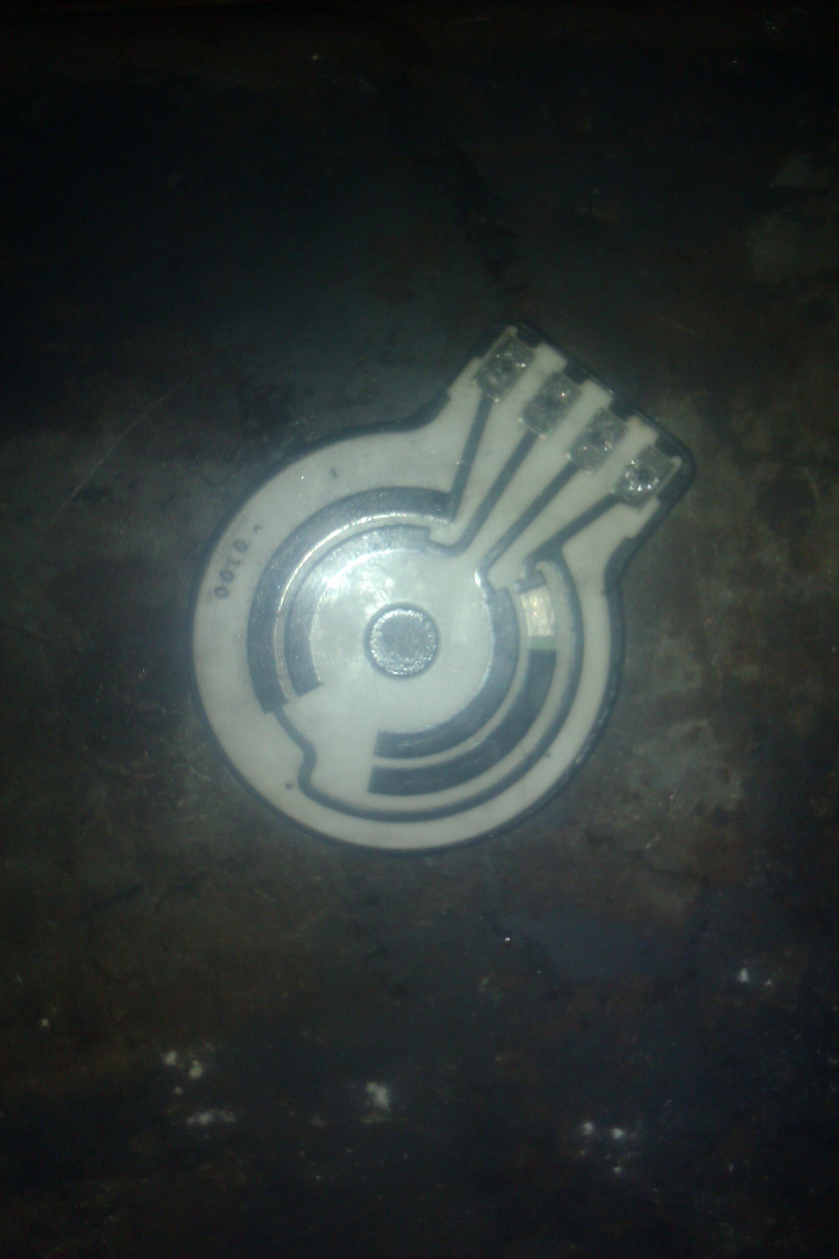

итак поковырялся. ремень ГРМ перескочил поставили. теперь заводится и при подключенном ДАД. перестала глохнуть, но тупит если резко дать газ. заливает свечи. разобрал датчик положения дроссельной заслонки. сделал фоты датчика= )
Добавлено спустя 10 минут 31 секунду:
вот фоты
Добавлено спустя 9 минут 18 секунд:

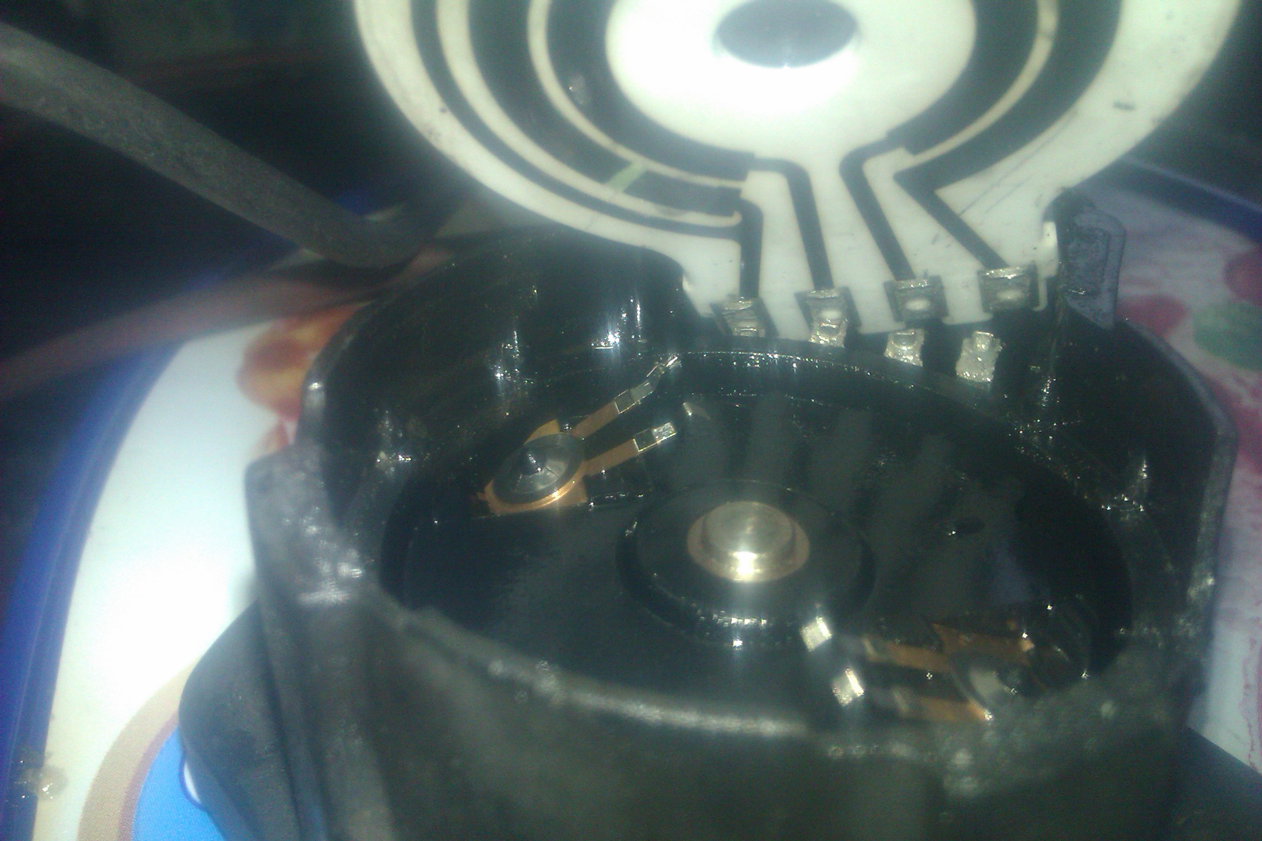

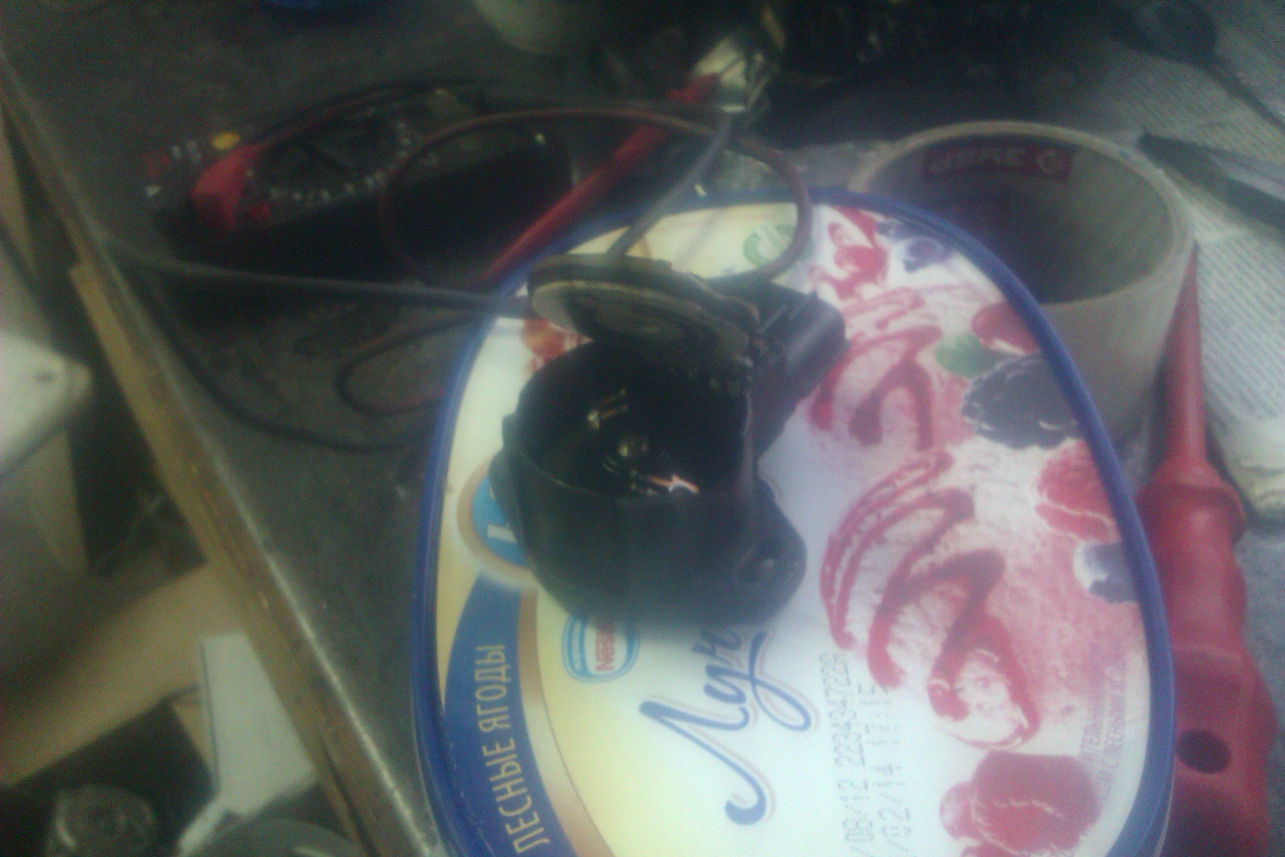

на первом фото вроде видно что одна дальняя ножка немного кривая, решил посмотреть что за контакты, пошевелил отверткой, а они оказывается состоят из проволлочек, но выглядит как цельная пластинка. и на одном контакте когда щевелил изогнул контакт оказалось он сточился.
второе фото датчик вскрытый, так для наглядности
третье фото - дорожки по которым ходят контакты. вот на белой дорожке есть канавки, следы износа. и между белой полоской и темной обрыв зеленоватый(я думаю это так и должно быть)
завтра дадут на пробу точь в точь такой же датчик все цифры совпадают. примерю отпишусь

зажигание само собой крутили. но оказалось все дело в бензонасосе. качал всего 1 атмосферу вместо 6-ти. ремень перескочил и свечи черные стали. мы пока ремень не переставили (на зуб он ушел) - выхлоп бензином пахнет и свечи черные. и исключили сразу бензонасос, решили что он хорошо работает. и дальше полезли сначала в ДАД, потому как когда я его отключал машина ехала. после того как поставили ремень на место она начала работать на холостых при подлюченном шлачиге к ДАД. Т.к. думаем что насос хорошо работает то лезем к датчику положения дросселльно заслонки, т.к он добавляет бензин. и если его что подлючить, что отключить эффекта ноль на газ тупит и захлебывается. вообщем взря я его вскрыл, но починить можно(хотя может и не взря надо найти замену т.к. на контакте одном износ и неизвестно как бы он повел себя в недалеком будущем, а с каждым годом запчасти сложнее и сложнее найти). вообщем взяли с ррабочей движки этот датчик и опять то же самое. значит не в датчике дело. на всякий решили залезть в трамблерную крышку посмотреть. вытащил бегунок, начал ставить назад, а он в руках у меня рассыпался(хорошо что не где то в дороге, бывает за 150 км от города по работе уезжаю). едем покупаем новый, за одно и свечи. ставим на место все с новыми свечами. заводим, работает, выкручиваем а свечи чистые!!! еще раз и снова чистые. вывод бедная смесь. подлючаем манометр к насосу и показывает 1 атм. вот поэтому и никак не влиял датчик полдожения дроссельной заслонки, что есть он что нет его бензин льется по минимуму. и все непонятки начались из-за того что ремень перескочил и свечи черные были. вот так. не поленитесь проверить бензонасос если что то вдруг не так и не факт что не работает тот датчик, который если отключить, то машина едет. сегодня взял новую сеточку в бензобак (старая сетка на другом бензонасосе болталась, не плотно сидела) и топливный фильтр (увиденную грязь из старого решил тоже поменять). вообщем завтра все поставлю и напишу.
