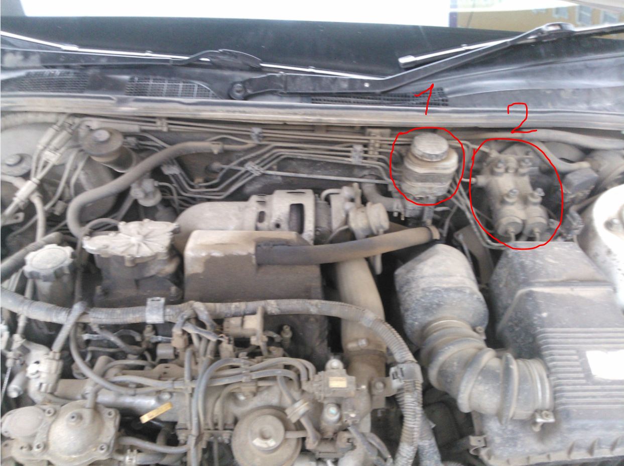

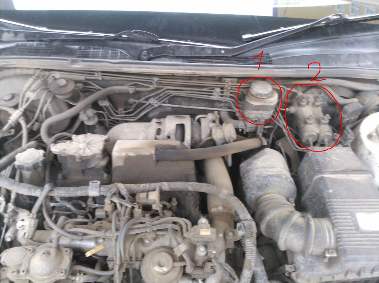

1. Что за бачок под номером 1, туда надо заливать тормозную жидкость, для чего он предназначен?
2. Что за цилиндры под номером 2?

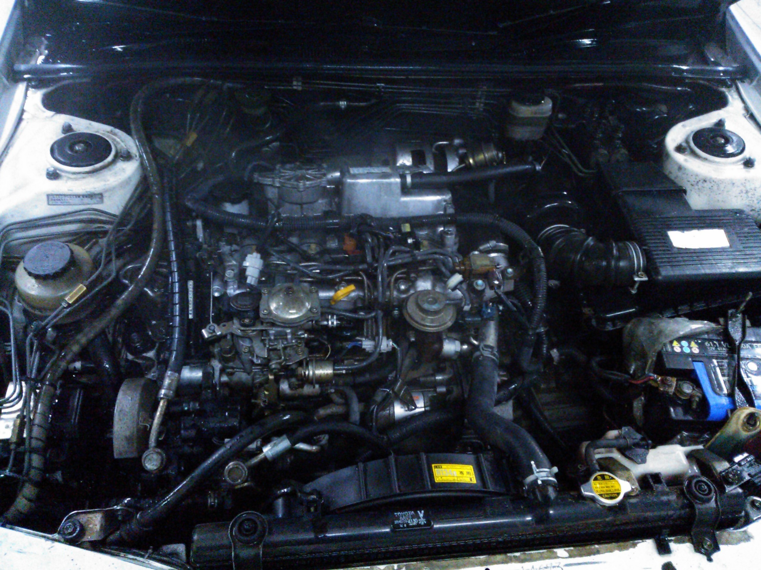

3. Двигатель в масле, нужно что-то делать с этим?
Снимок.JPG [ 161.38 КБ | Просмотров: 3597 ]

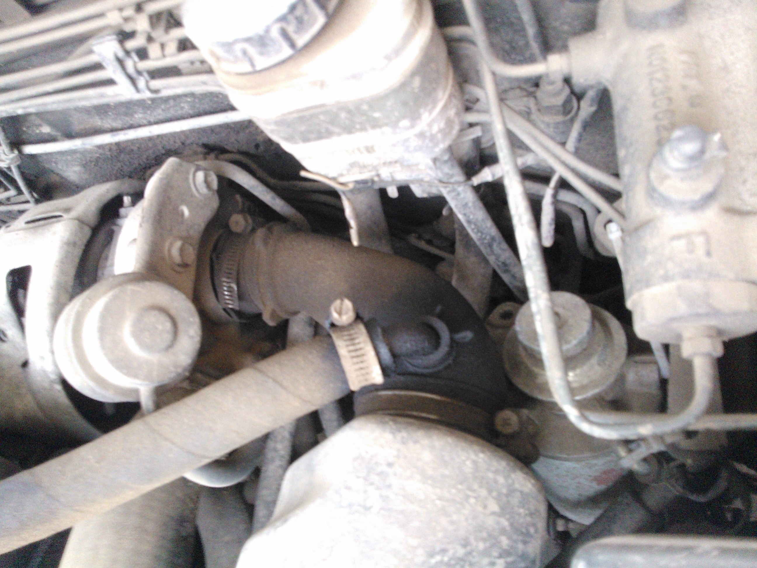

4. Турбина тоже в масле... нужно что-то делать?
WP_000504.jpg [ 982.57 КБ | Просмотров: 3597 ]

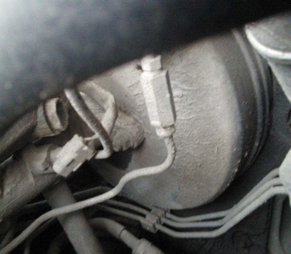

5. До сих пор езжу с фиговыми тормозами, за день опустошается бачок с тормозной жидкостью над ГТЦ который, постоянно подливаю, недавно заметил что на водительском коврике есть подтёки, думаю тормозная жидкость льётся в салон. Тормоза деревянные, жму на тормоз издаётся пшшшшшшшш, вакуумнику трындец, это понятно, а что с ГТЦ? Может ему тоже? На фото виден небольшой подтёк в месте крепления ГТЦ к вакуумнику, но не думаю что всё оттуда выливается.

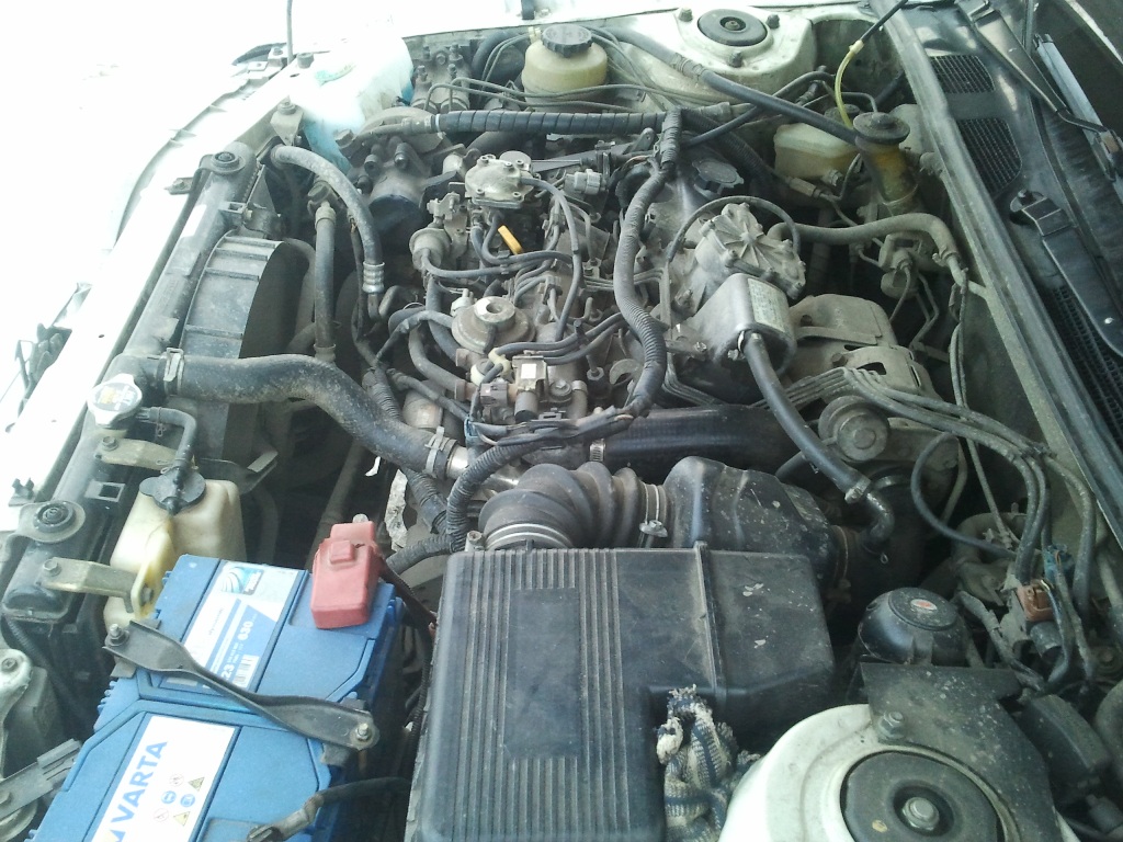

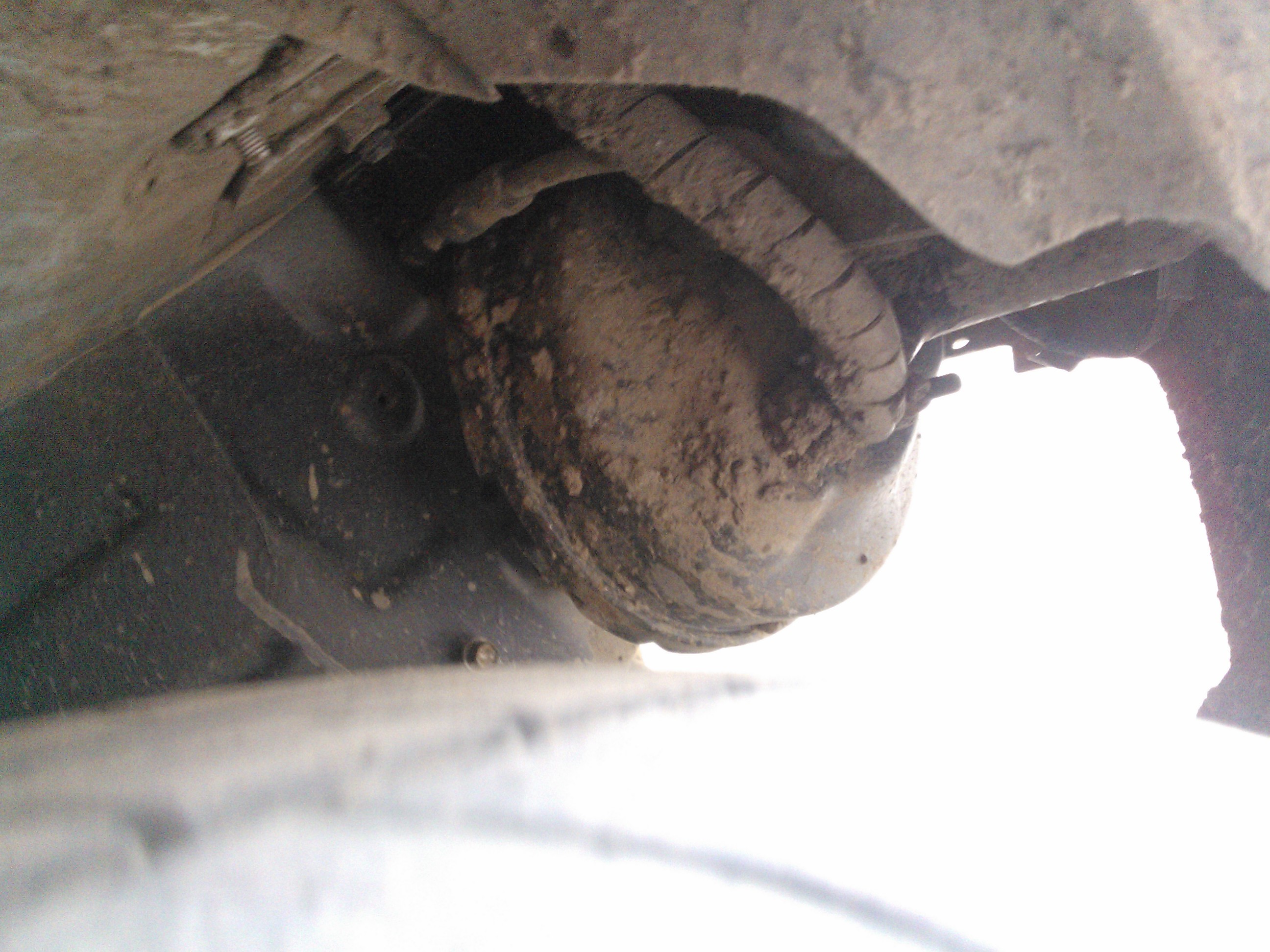

6. Что это за деталь такая с правой стороны где колесо, в районе бампера?
WP_000506.jpg [ 891.18 КБ | Просмотров: 3597 ]
 Заголовок сообщения: Re: Помогите начинающему дизелисту!
СообщениеДобавлено: 17 фев 2013, 02:27
1.?
2.?
3. Смотрите место подтеков и устраняйте.
4. На фото у Вас не турбина в масле, а всасывающий патрубок турбины, масло летит из сапуна, ставьте маслоуловитель либо ремонт двигателя.
5. При подтеках жидкости это манжеты ГТЦ. По неработающему вакуумнику для начала проверьте работает ли вакуумный насос.
6. Не совсем понятно, но похоже на ресивер вакуумной системы.

Есть у меня предположения что машинка эта в Японии была учебной, и в ней установлен дублирующий педальный блок(возможно сами педали сняты).
1 Это бачок с жидкостью для цилиндров
2 Сами дублирующие цилиндры сцепление и тормоз.

Даааааа!!! В точку! С пасажирской стороны заглушены сами эти педали!!! Забыл сказать)

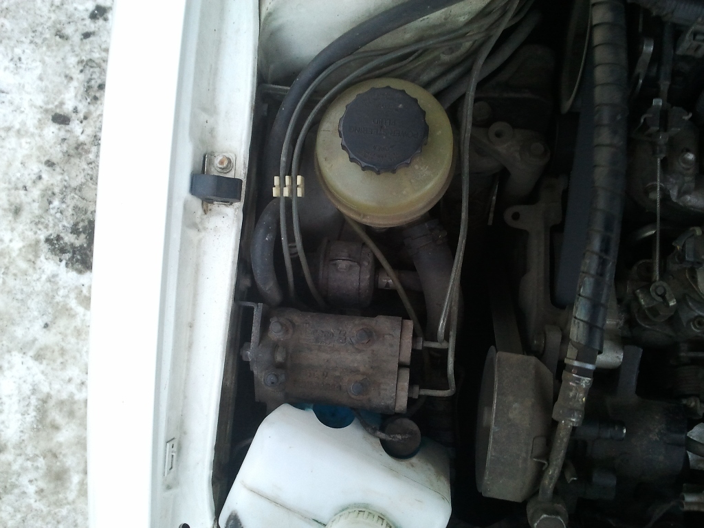

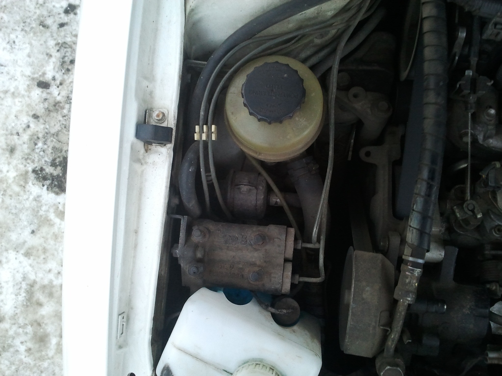

У меня хрень под номером 2 стоит с правой стороны за фарой, около бачка гидроусилителя и в бампере такой же, с виду похожий на усилитель тормозов, кругляш)) Вот эти циллиндры под №2 я всю жизнь думал что распределитель тормозных усилий, т.к. колдуна сзади нет. Масло из сапуна летит. Звук похож как будто шкив коленвала задевает за кожух ремня ГРМ(у меня было такое когда коленвал гулял по оси).
А мотор у тебя вроде не ТЕ. На ТЕ, если не ошибаюсь, педаль электронная.
Завтра зафоткаю свою подкапотку и выложу для сравнения.

На ТЕ ТНВД с электронным управлением(без троса газа).
Добавлено спустя 1 день 11 часов 38 минут 9 секунд:
Куда то делся начинающий дизелист)))
IMG_20130219_082428.jpg [ 261.68 КБ | Просмотров: 3491 ]
IMG_20130219_082514.jpg [ 285.85 КБ | Просмотров: 3491 ]
Комментарий к файлу: Под циллиндрами в бампере кругляш)
IMG_20130219_082440.jpg [ 301.95 КБ | Просмотров: 3491 ]

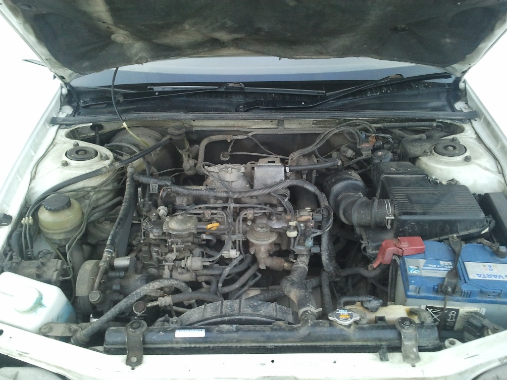

Вот кстати помыл двигатель перед ремонтом :-)
WP_000820.jpg [ 997.49 КБ | Просмотров: 3463 ]
