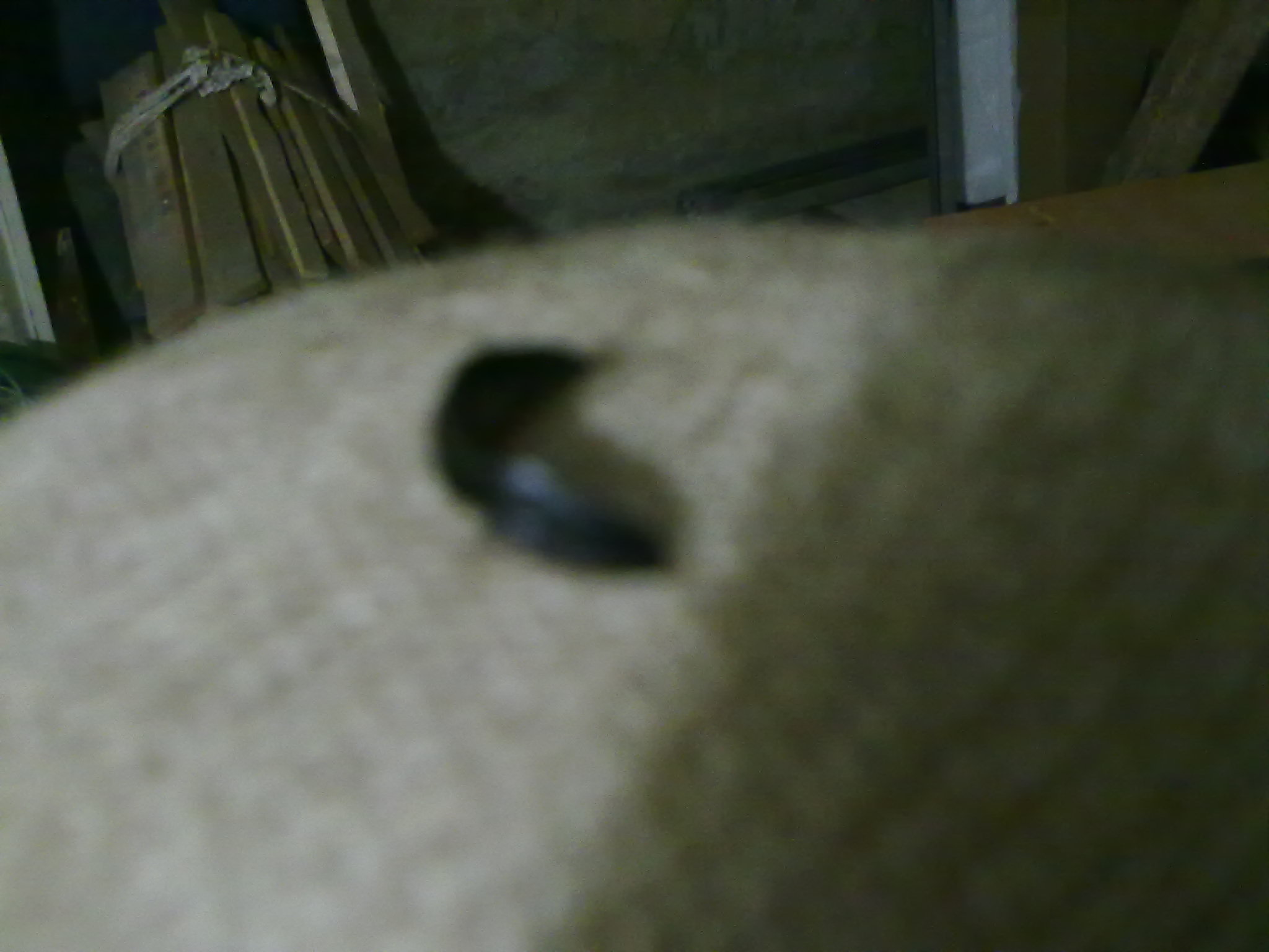

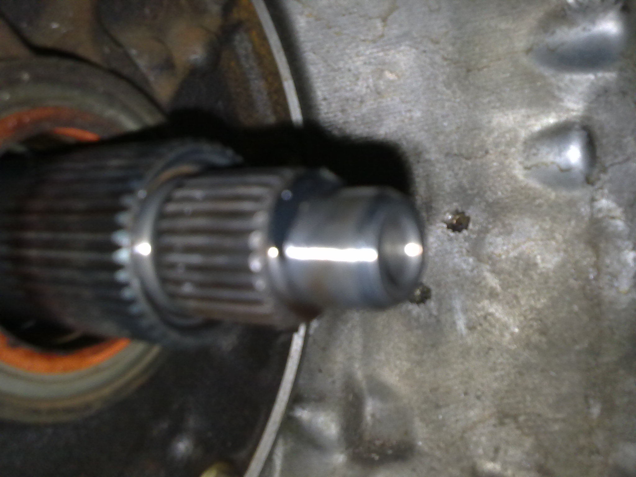

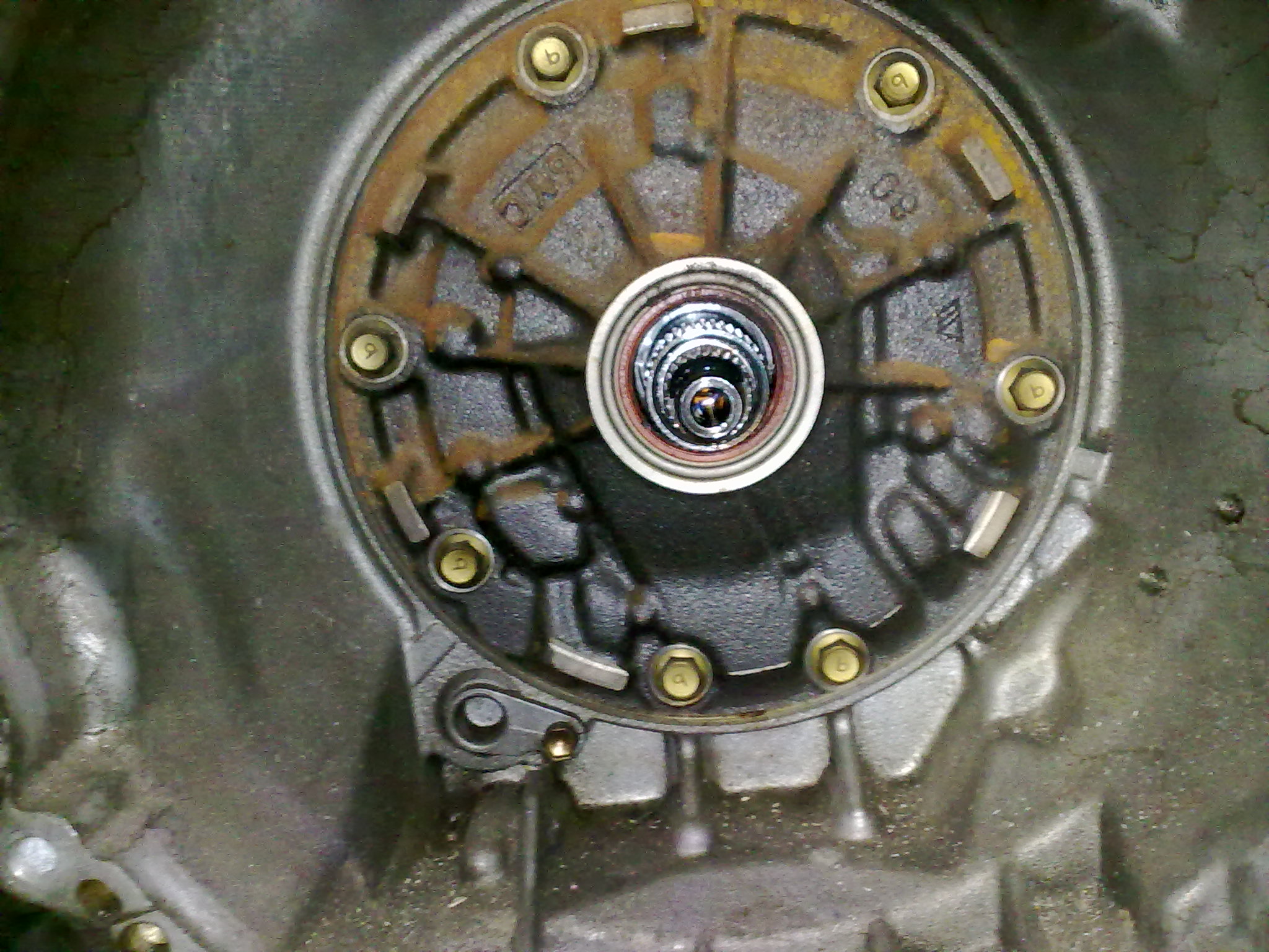

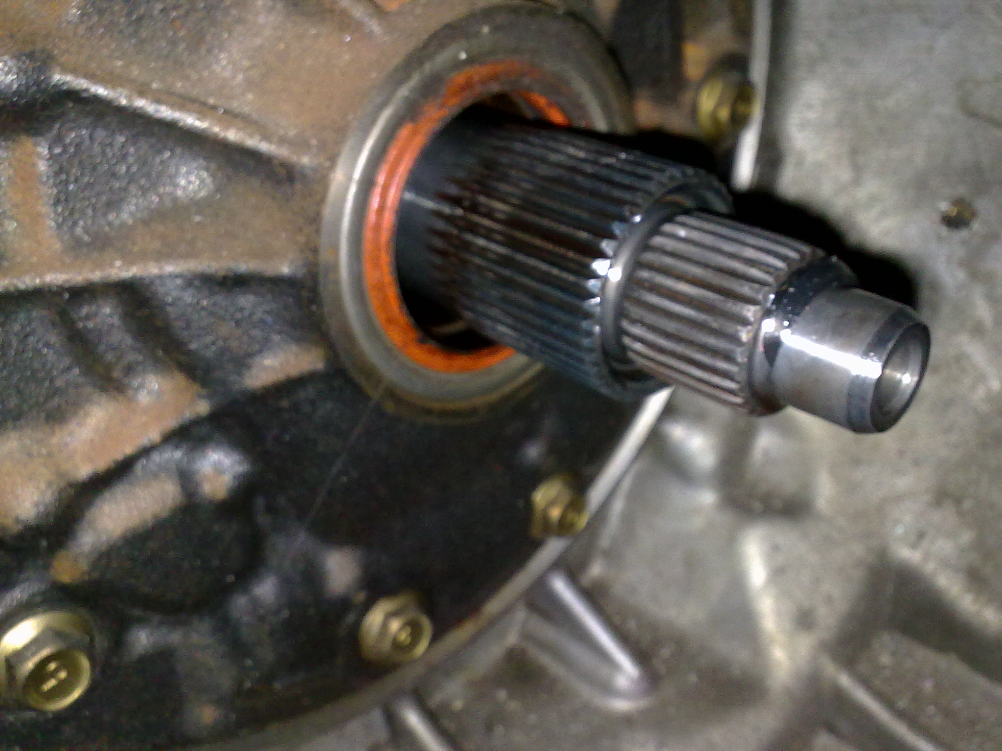

Для визуального осмотра сальника который находится за гидротрансформатором снял его (ГТ), сальник оказался в норме но на валу увидал обломок уплотнительного кольца круглого сечения и не могу найти в схемах на экзисте!
Также не уверен что правильно насадил обратно ГТ (как это делается!)

поменяй сразу сальник не дури, потом побежит опять акпп снимать будешь, гидромувта одевается на валы и поворачивая ее толкай до момента пока она не сядет, утонуть от плоскости кожуха акпп она должна гдето на сантиметр, полтора, сальник будешь менять не повреди втулку маслянного насоса, она находится сразу за сальником, кромку сальника, работающую по гидромувте, смажь консистентной смазкой, не надо на сухую сажать Удачи!

а из кокого материала это кольцо-обломок?

Колечко резиновое!

Это уплотнение находится внутри гидромуфты

А нет на схемах в экзисте! Гидромуфта там это цельная деталь.

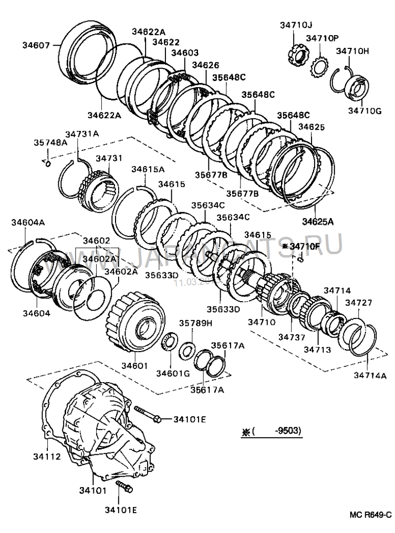

35748A - это колечко
CImage.png [ 214.18 КБ | Просмотров: 2065 ]
 Заголовок сообщения: Re: Начинаю замену АКПП A140E на контрактные
СообщениеДобавлено: 11 мар 2013, 09:42
Сообщения: 464
О машине: Noah
Репутация: 333
Кудрявый писал(а):
[/spoiler]
35748A это колчко
И посоветую людям которые на в теме, прежде чем писать всякую ерунду хорошенько подумать, а стоит ли это делать!
это же схема жопы акпп :D
Это уплотнение на которое вы указываете стоит в середине акпп!

Ну да, только я заказал и мне пришло нужное кольцо!
Так что.........!

судя по схеме, других маленьких колечек нет....повезло с заказом))
