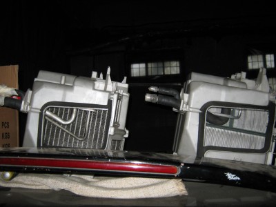

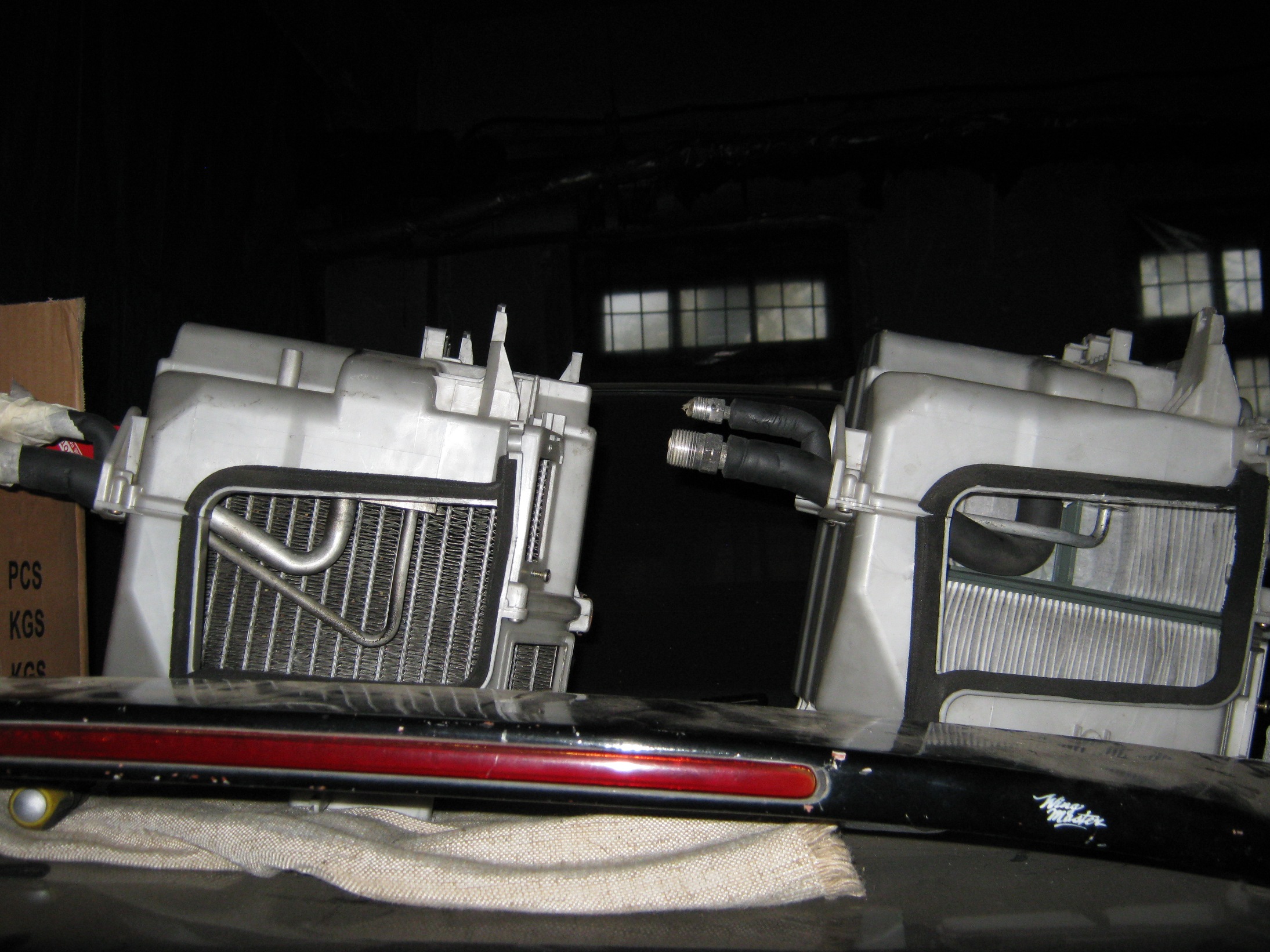

разве обделили 30-ю? :mrgreen: Богатство оснащения превосходит 40-ю :oops:
IMG_0065.JPG [ 807.37 КБ | Просмотров: 4782 ]

Подскажите пожалуйста, на фото - это что, это где? :?: Имею Висту в SV32 кузове, но до таких агрегатов пока не добирался. :rus:

rig1968 писал(а):
Подскажите пожалуйста, на фото - это что, это где? Имею Висту в SV32 кузове, но до таких агрегатов пока не добирался.
если мне не изменяет память, то это ИСПАРИТЕЛИ КОНДИЦИОНЕРА!! в начале зимы на своей camry sv30 чистил его путем полной разборки...(фильтра там не было) ох и г*вна там было всякого, соты испарителя просвечивали только по краям(и то чуть-чуть). после чистки поток воздуха стал раза в 2 лучше!!

Подскажите пожалуйста, как к ним добраться? Нужно ли для этого снимать всю панель? И по теме-где там ставится салонный фильтр?
всю панель снимать не нужно!!! испаритель находится он под бардачком! если чистить с полной разборкой (снимать его полностью и промывать), то необходимо стравливать фреон!!
по-подробнее, как всё разбирать есть отчетик небольшой в pdf (хотя в разборке нету ничего сложного) если нужно могу скинуть(если не удалил его), но только вечером.

Про фреон не парюсь, т.к. кондей не работает по причине утечки. Пару раз пробовал заправить (был баллон халявного фреона-12), хватало от силы на дней 10. Да он и нужен-то пару недель в году. Всё остальное время хватает приоткрытого окна. А по разборке торпеды скиньте пж ссылочку. Потому как чувствую, что предстоит мне данная процедура в связи с неудовлетворительной работой печки. Надо будет снимать радиатор печки для прочистки. А не зная броду можно таких дров наломать! :dash:
