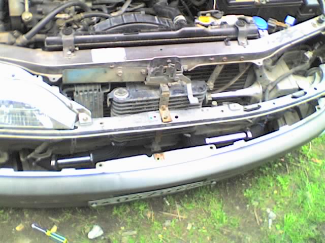

Satanakot
Интеркуллер поставил?
03-06-06_1426.jpg [ 66.64 КБ | Просмотров: 4073 ]

О машине: CV40, 3C-T, МКПП, white
Нет, не стоит у меня интеркулера, но подумываю, а то летом в жару вообще печалька))) У нас с запчастями проблема, а так бы подобрал уже от чего нибудь.
