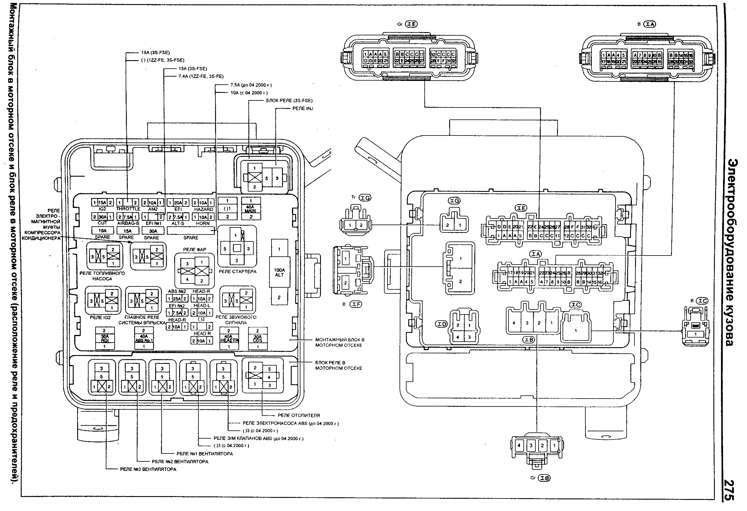

выдерни реле топливного насоса в блоке реле по капотом и крути. Схема вот:
Добавлено спустя 1 минуту:
Так не должно залить на D-4
почему?
p0275.jpg [ 664.06 КБ | Просмотров: 1435 ]
