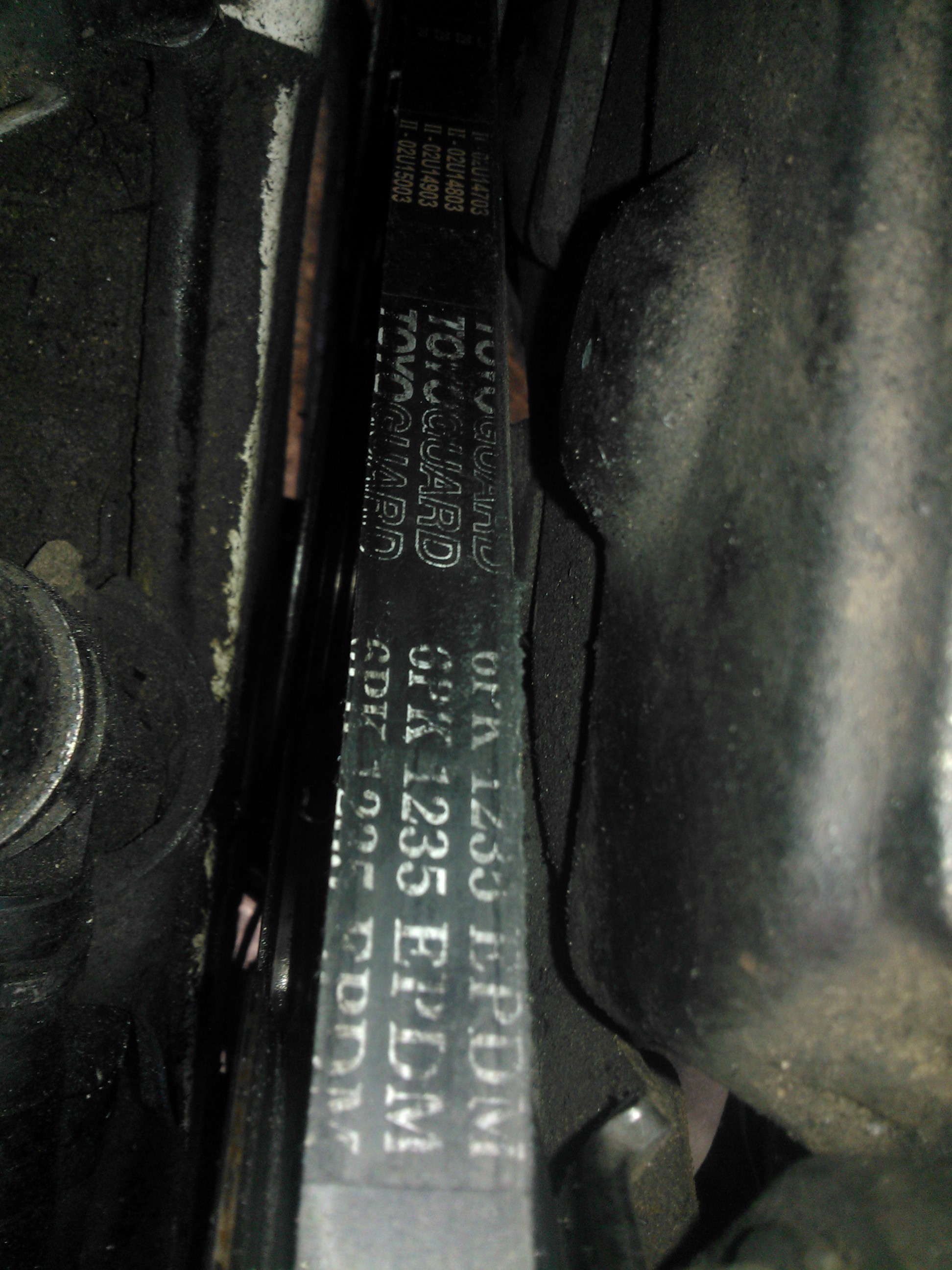

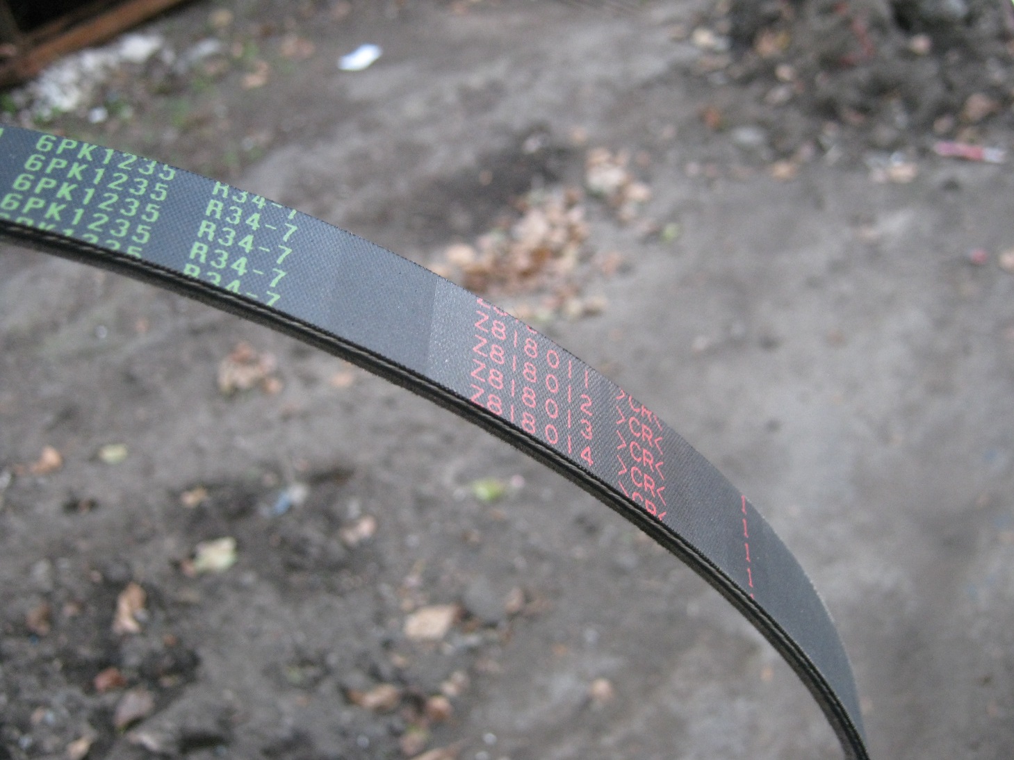

Привет, срочно нужна помощь! буду бороться с натяжным роликом, нужен приводной ремень, т.к. мой сожрало, у меня стоит ремнь 6-ти ручейковый, размер 1235. В городе есть в налисие размер 1230 и 1238, можно ли поставить эти ремни?? И какой вообще размер должен стоять на 3С-T? Заранее спасибо!
Вот он!
Снимок.JPG [ 20.02 КБ | Просмотров: 2942 ]
WP_000072.jpg [ 761.24 КБ | Просмотров: 2942 ]
Стоит такой!

Можно.

Я думаю 1238й натянется нормально.
 Заголовок сообщения: Re: Приводной ремень!
СообщениеДобавлено: 10 дек 2012, 01:38
Только не понятно что съело на родном, если даже надписи сохранились как на новом.
СообщениеДобавлено: 10 дек 2012, 13:34
Зарегистрирован: 21 июн 2012, 01:20
Сообщения: 189
Откуда: Киров
О машине: CV40, 3C-T, МКПП, white
Тоже смотрю и понять не могу. Может фото было сделано до появления проблемы.
Подшипник в натяжителе я менял, он тоже не дешевый - 1300р (Койо).
СообщениеДобавлено: 17 дек 2012, 02:45
Зарегистрирован: 05 ноя 2012, 19:25
Сообщения: 57
О машине: CV40 3C-TE 2.2TD 96г МКПП
Так ремень и есть новый! Его просто сожрало, а дело всё окзалось в кронштейне ролика, он был согнут и роликстоял криво, сам ролик оказался в идеальном состоянии) Я нашёл всё-таки ремень именно нужного размера 1235мм, ток цена в 2 раза дороже чем у остальных - 950р, буду надеяться, что качественный! Всем спасибо :smile:

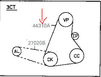

у меня такой
прогиб ремня должен быть около 1,3 см
Зы. кстати ремень за 950 руб. тоже не але, но лучше, чем масума однозначно ))
