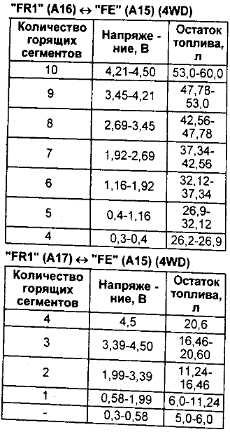

нужно датчик уровня топлива смотреть на мой взгляд.
а вот что в книжке по уровню:
bak.GIF [ 15.66 КБ | Просмотров: 2315 ]

попробуй диагностику провести показаний уровня топлива....кажись в мануале я встречал, типа вкл/выкл зажигание несколько раз с определенной частотой.....типа моргать будет индикация и вольты какието померить можно...нормы вольт есть соответствующие уровню топлива..может регулятор накрылся, вольты врет.....в книге краем глаза видел!
СообщениеДобавлено: 03 июл 2009, 12:20
пока писал tiron уже тебя направил)))

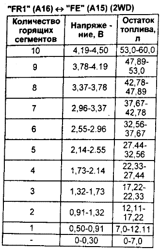

ой, прошу прощения, для 4wd вот так:
bak4.GIF [ 20.15 КБ | Просмотров: 2283 ]
