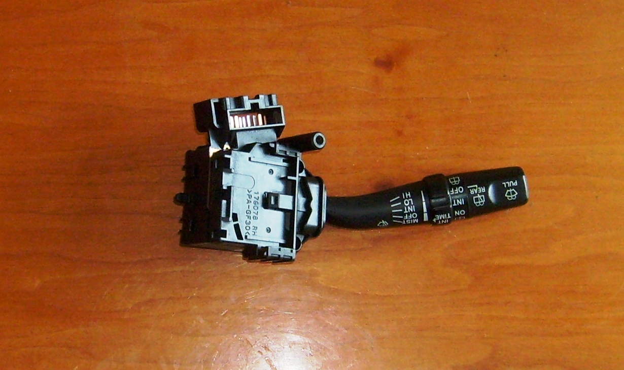

дворники на медленном темпе не работают и за чего?
 Заголовок сообщения: Re: дворники
СообщениеДобавлено: 22 ноя 2012, 22:52
это значит только одно - сломан переключатель режимов работы стеклоочистителя.
Вот такого типа.
S6300213.JPG [ 411.36 КБ | Просмотров: 7259 ]

ну так переключатель и сломался,именно в медленном режиме,скорее всего стерлись контаты.А в быстром используют редко поэтому и работают.

Блок управления нужно смотреть.

блок управления находится на рулевой колонке на самом переключателе.могут перегореть дорожки,смотреть внимательно.
