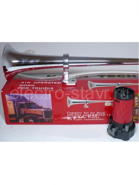

В связи с участившимися случаями хамства на дорогах города, решил поставить огромную пневматическую дудку :crazy:
Длина порядка 60 см, гудит ппц как громко, в стиле паровоз :) Подключил через реле от штатных сигналов, их тоже оставил в работе. Проблема в наших авто это очень тесное пространство под капотом, поэтому приладить туда так и не получилось, получилось поставить за бампер, прицепив стяжками 500 мм к балке (на которой бампер сидит), компрессор висит на торце телевизора, так как отверстий там много, а подлезть к ним нельзя, пришлось тоже его закрепить стяжкой, подцепив под трубку.
Минусы такой установки:
-немного мешает бамперу встать на свое место, решается методом силы
-неизбежно попадает грязь, спасает только то что он направлен чуть вниз, и вся грязь вылетает при первом же гудке.
-пока ставишь зачиркаешь бампер (мне было пофиг потому что они все равно под покраску уже, не жалел)
Из плюсов:
-стоит снаружи, гудит громче
-подключение через реле продлевает жизнь гудку и не портит предохранители в салоне.
Кто-нибудь еще ставил? поделитесь мыслями куда его можно затолкать?
Можно поставить дудку покороче, но у нее звук писклявый.

лучше подцепить на отдельную кнопку.бывают случаи,что надо слегка бибикнуть,так сказать тихонечко.

У меня стоят пара маленьких, гудят не слабо. Поставил между радиатором и бамперам, тоже не влезали, поработал на наждаке и всего делов. На звук не повлияло. Через решётку радиатора блестят, красиво!
 Заголовок сообщения: Re: Пневматический гудок, aka дудка
СообщениеДобавлено: 22 ноя 2012, 17:38
у меня на 99 стояла такая система. несколько дудок (мал-мала-меньше), дудело как хор органный...действительно, вариант отдельной кнопкой самое то. ато пешеходов до реанимации доведёшь. стояли трубки также между радиатором и бампером, там куда картонку впендюриваем.
