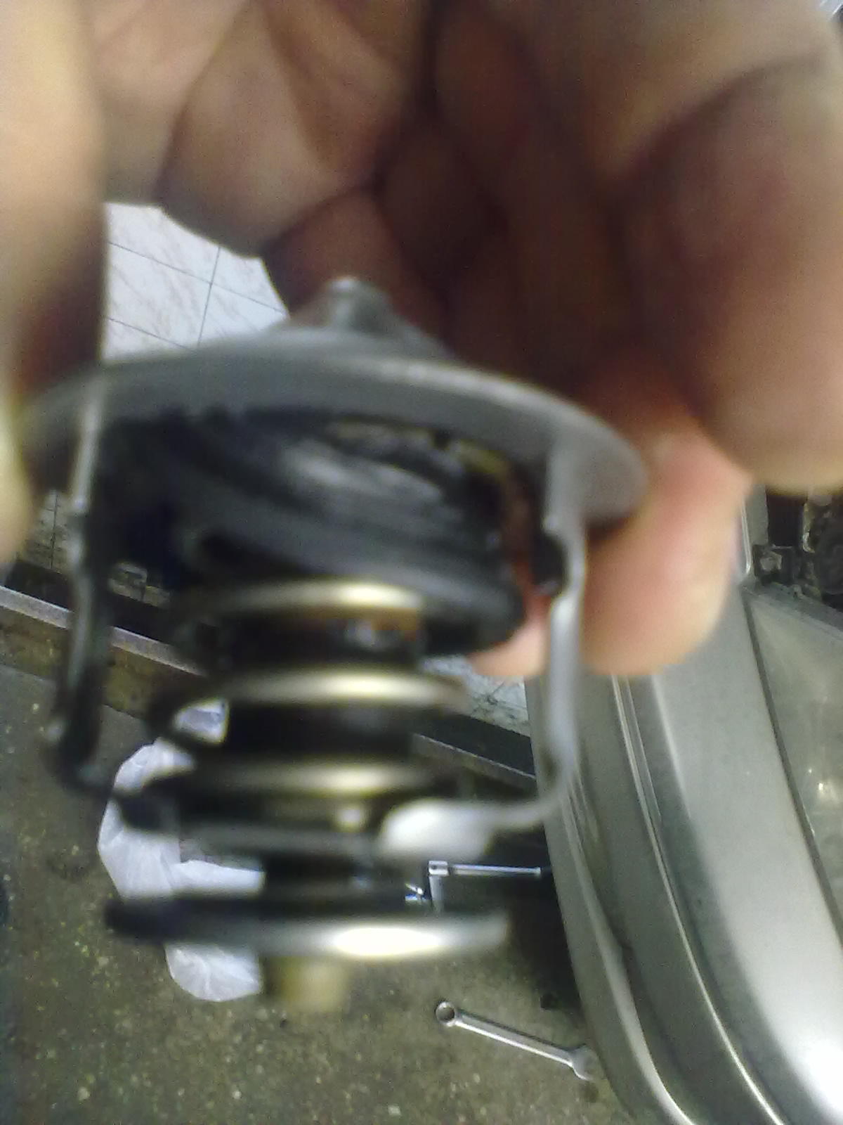

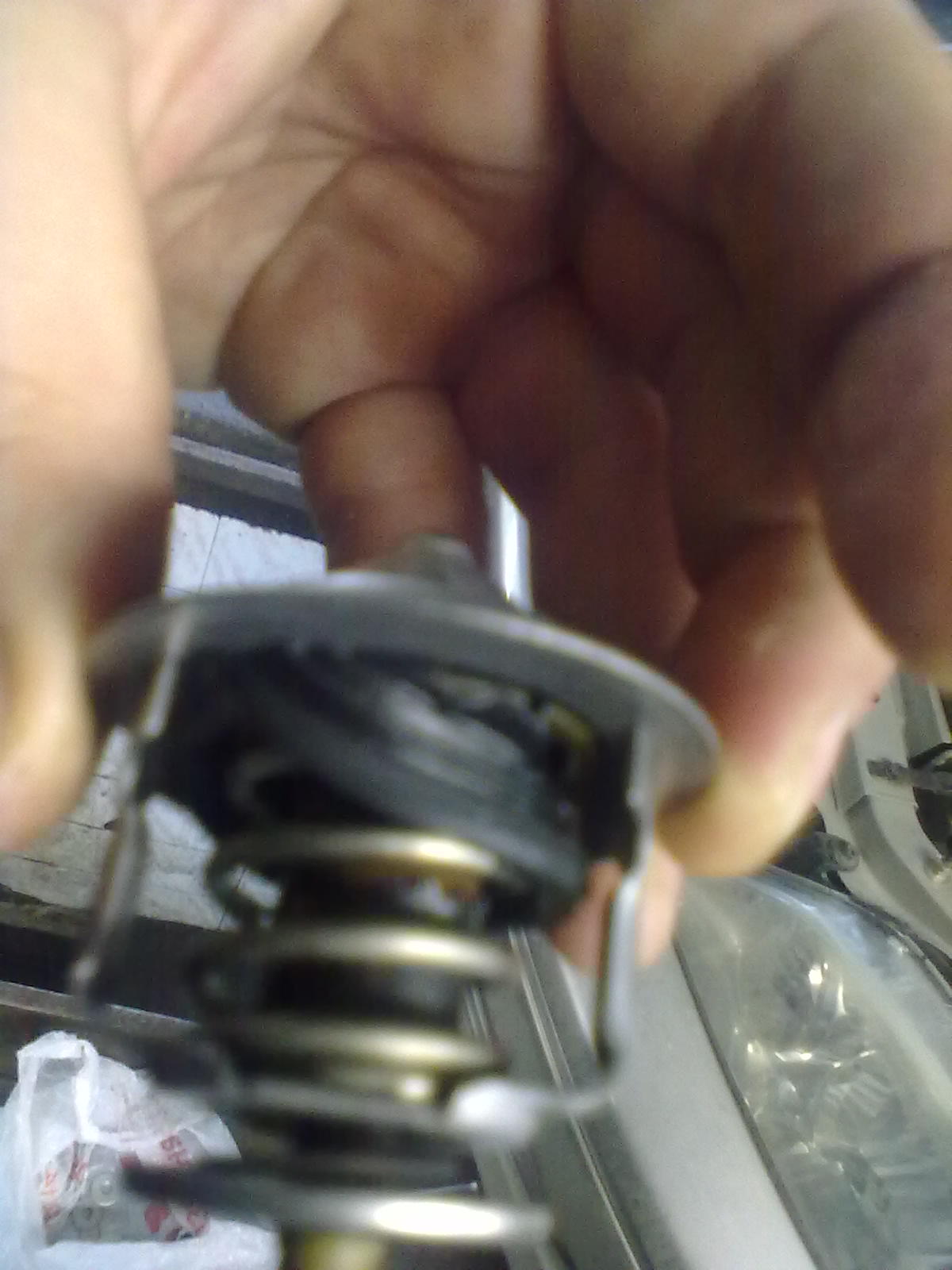

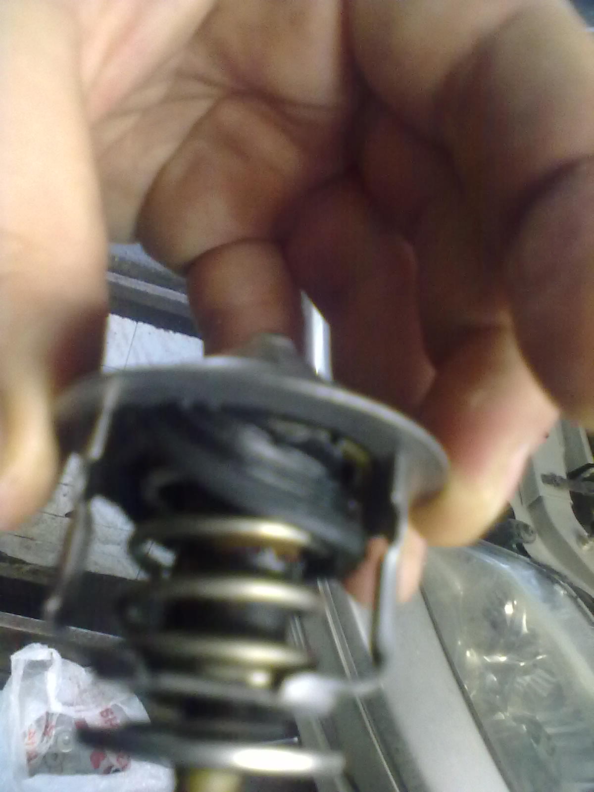

Сегодня поменял термос, блин радости было !!! ЖАРА И на трассе всё ок, t не падает и быстро греется! Стоит он 500 р и замена 500 р =1000руб заодно и систему промыл! И самое главное долго хотел поставить защиту двигана и вот она уже на машине! фотки есть,но качество не очень.Защита стоит- 2650 руб. Хорошая штука кто ездит по грибы да и так! ах да забыл ещё и проставки. Спасибо за совет про термос. полёт нормальный. :smile: :smile: :smile: а вот теперь можно и :beer:
Добавлено спустя 4 минуты 14 секунд:
Так и есть его заклинило а резину выдавило!
