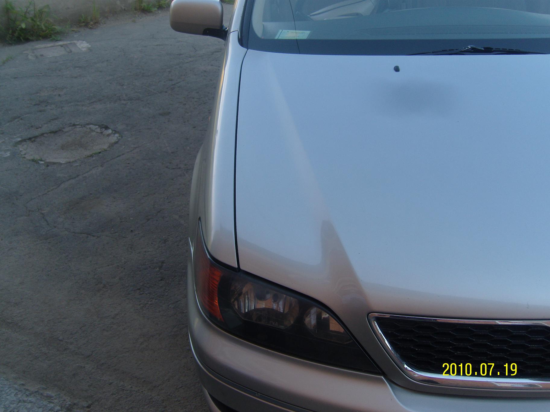

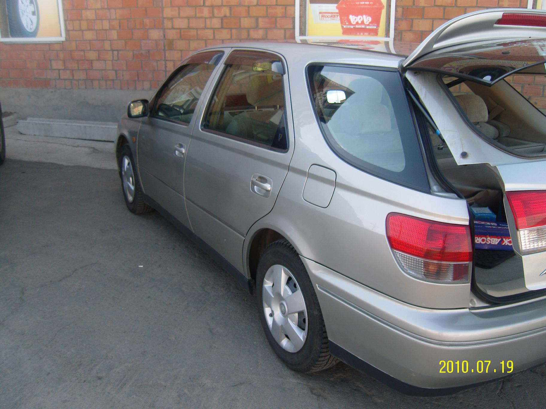

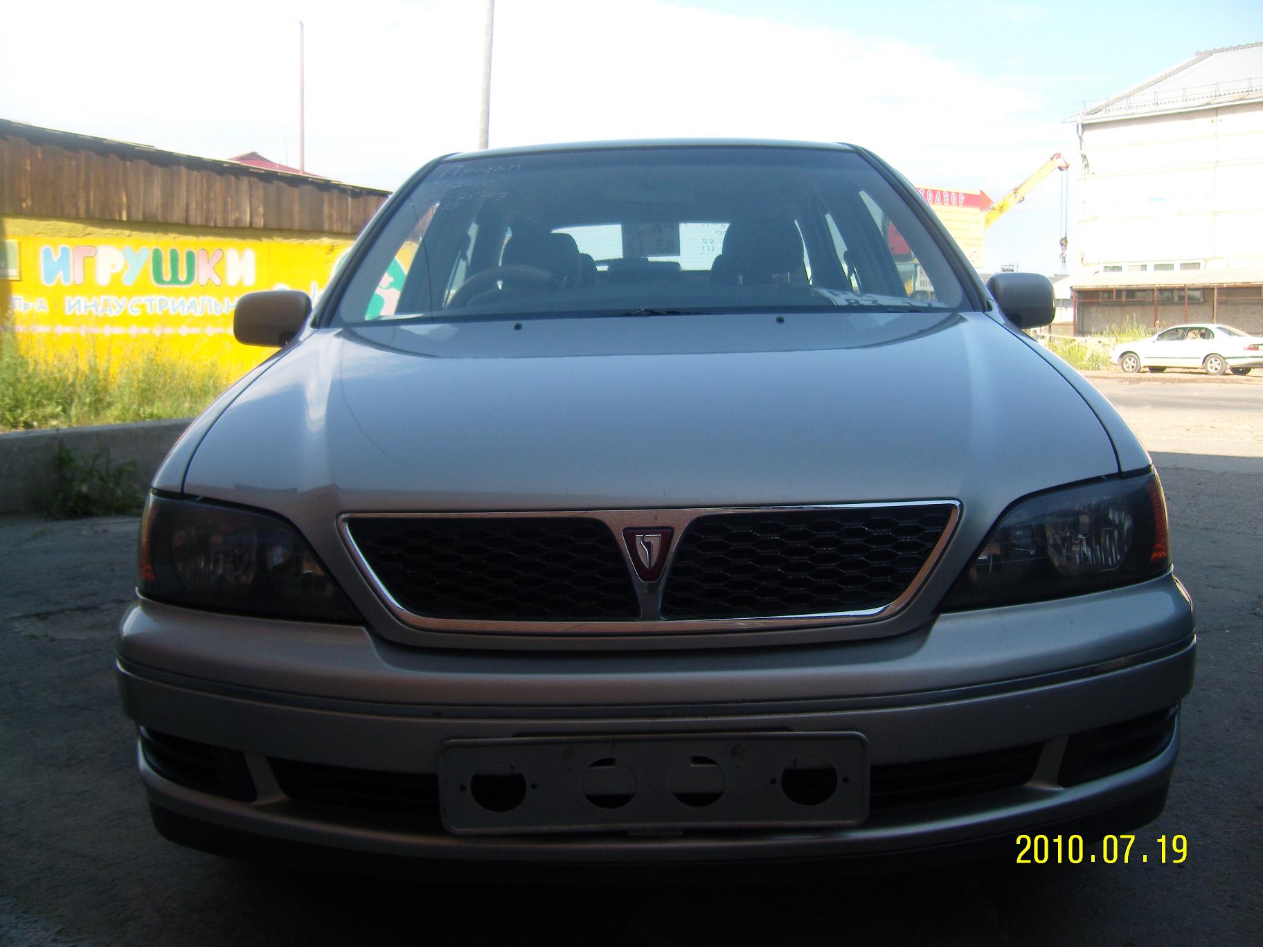

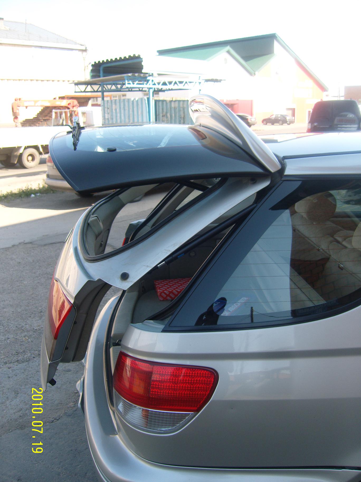

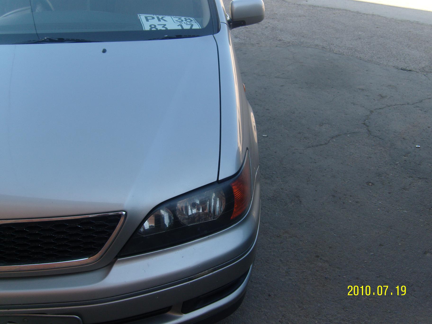

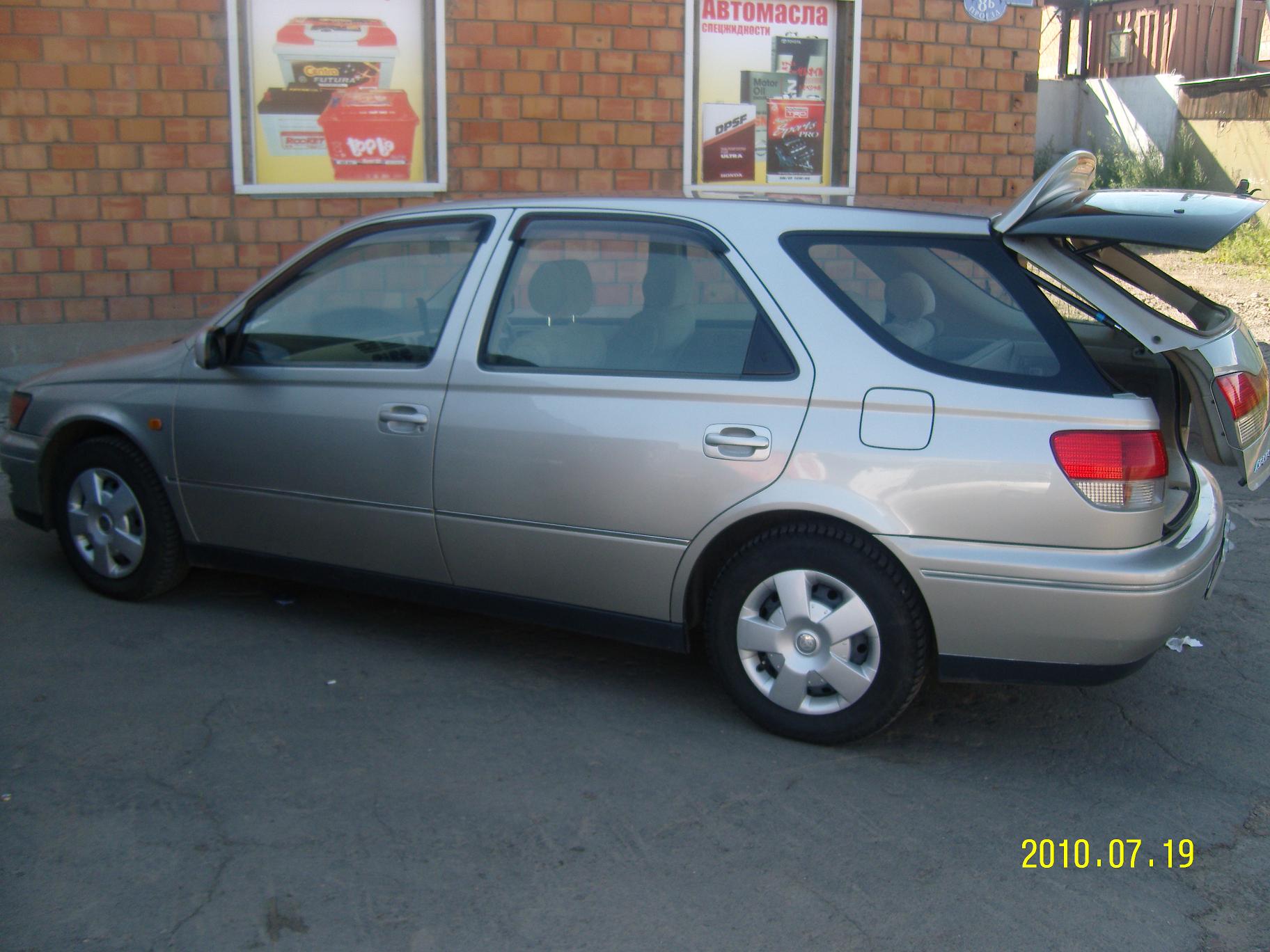

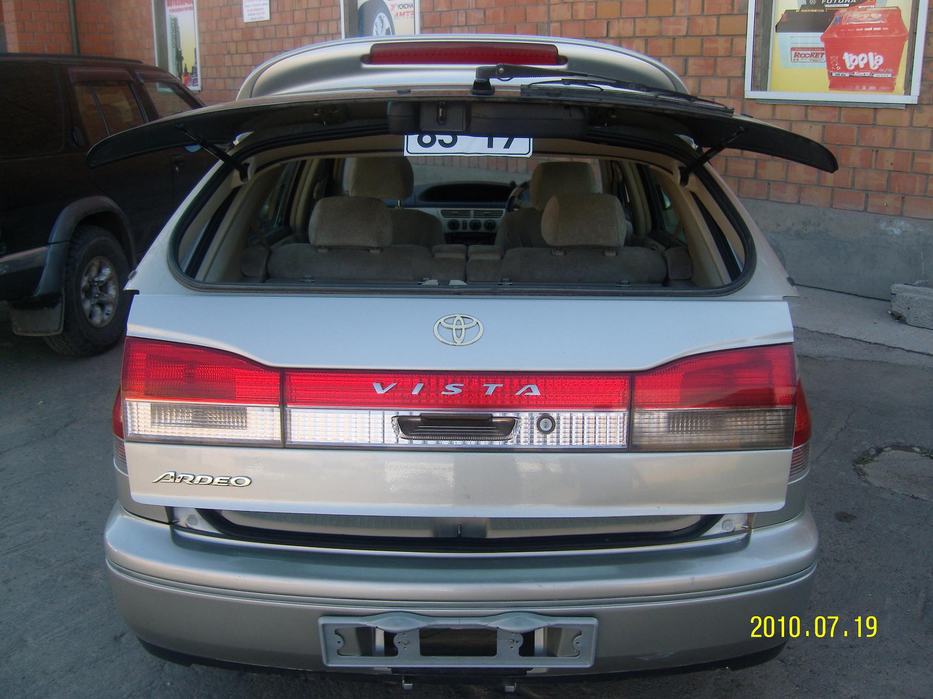

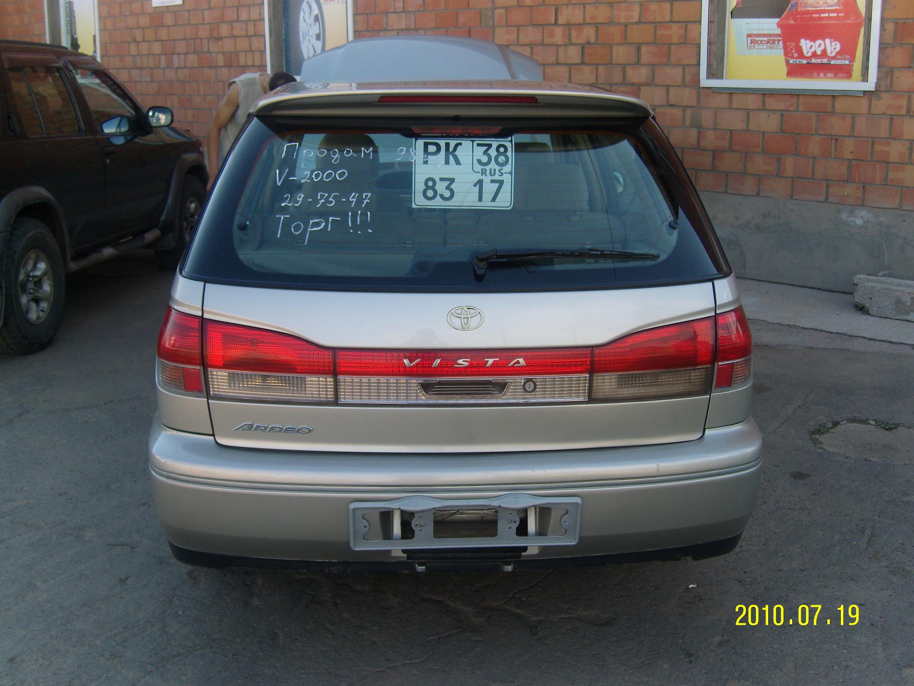

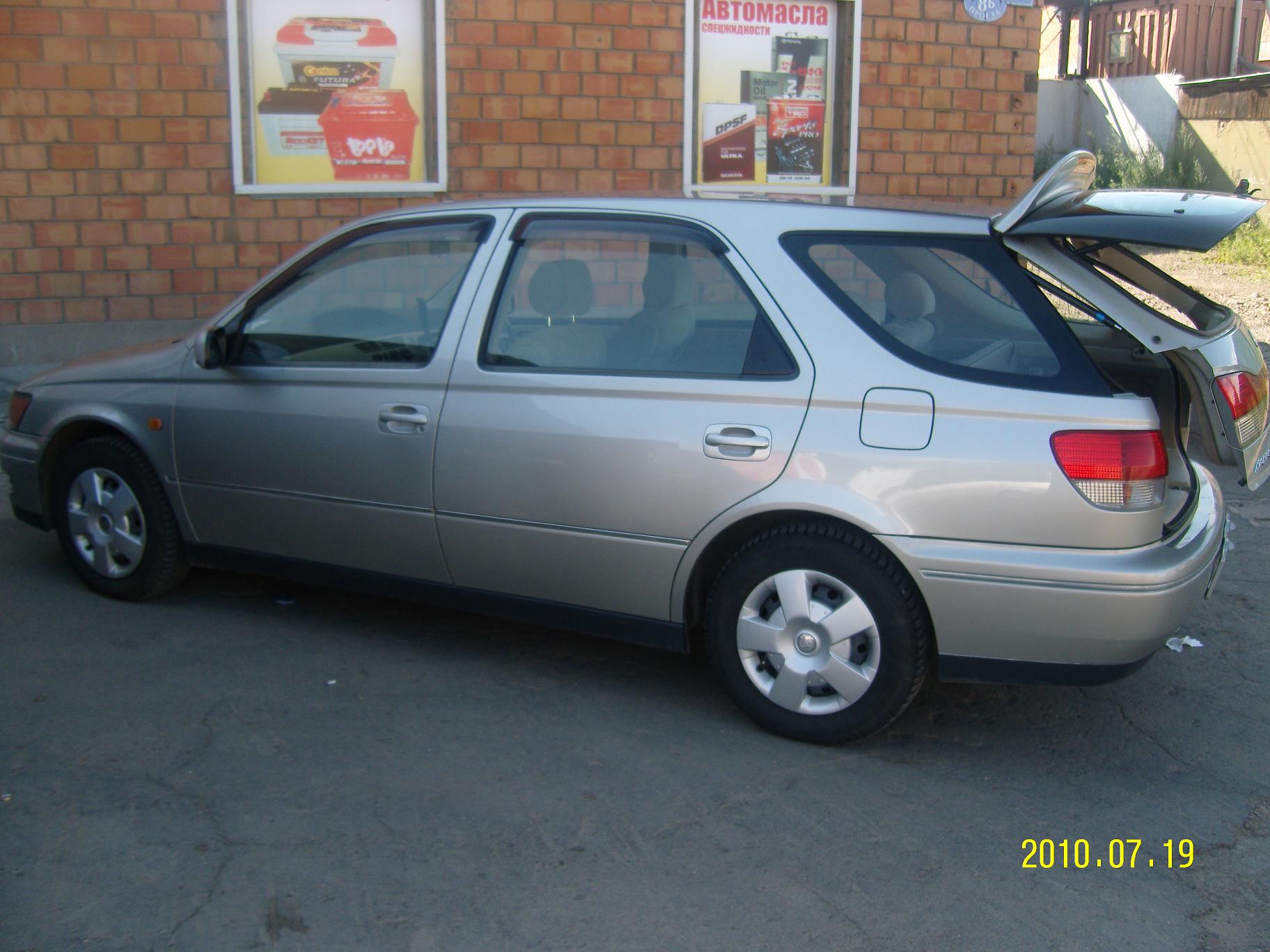

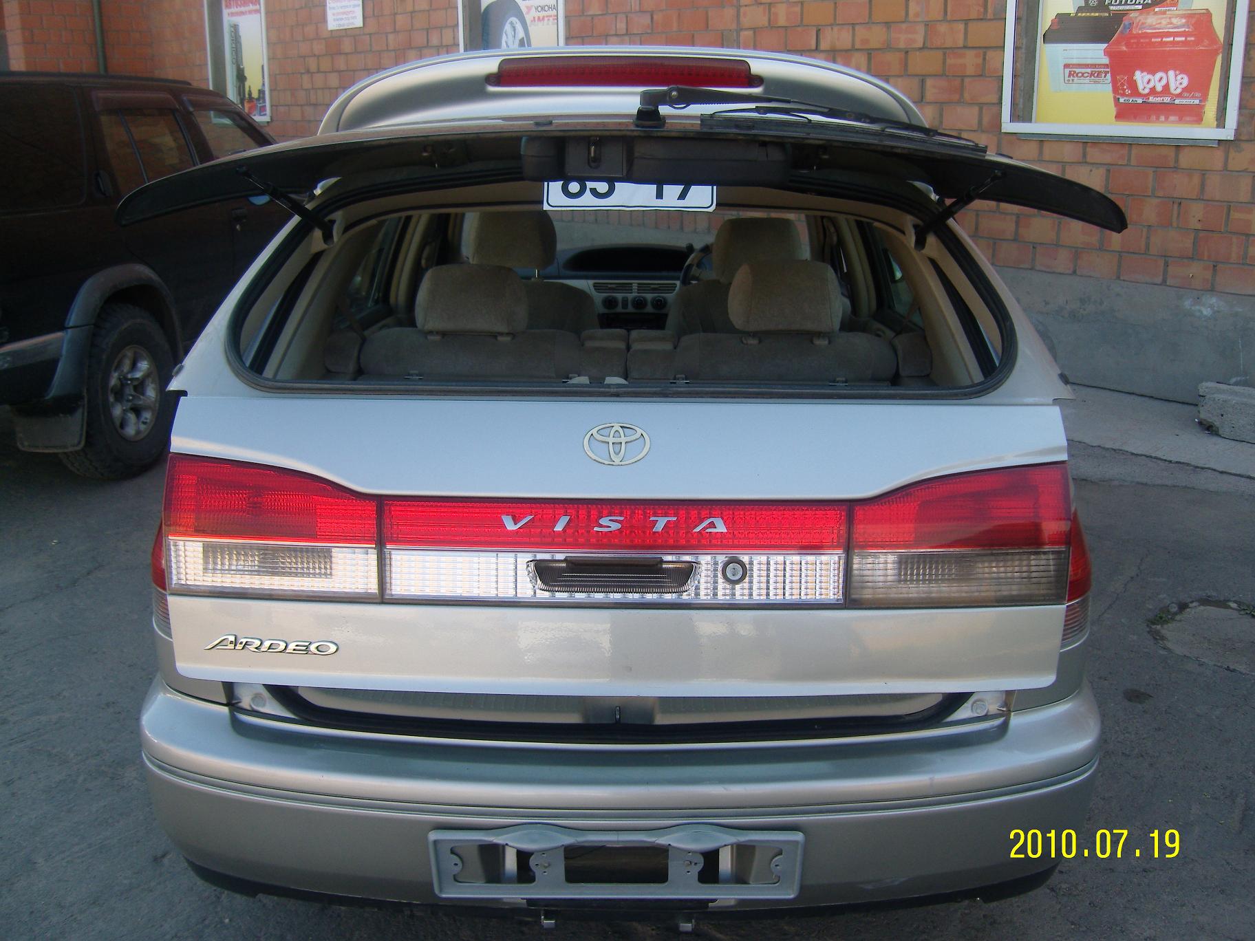

Всем привет! Неделю назад приобрел Toyota Vista ARDEO 1998 года, дви гатель 3S-FSE (D4).
