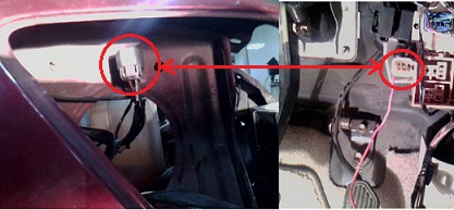

Решил что это будет многим полезно. В общем искал способ аккуратно прокинуть провода с салона под капот, и понял что на 50х вистах это проблема, нет ни резиновых заглушек (даже за подкрылками), ни возможности протянуть их в месте с тросиком капота или шланчиком стеклоомывателя. Наткнулся на свободный разъём за правой фарой 4х контактный. А когда снял щиток под рулем, еще один свободный нашелся, тоже 4х контактный. Подумал что так повезти не может, но удача мне улыбнулась, это были ни к чему не подключенные 4 провода, идущие в штатном жгуте. Я сразу выкинул от сигналки сирену из под капота, она мне там сильно глаза мозолила возле аккумулятора (заметил что почти у всех она там на вистах), перенес её за бампер, концевик открытого капота тоже окультурю. Разъём легко доступен не снимая ничего. Находка для установщиков сигнализации. Может у кого то этот разъём и занят. В общем если тема не интересна или не корректна, можете её удалять.
Добавлено спустя 21 минуту 54 секунды:
Извиняюсь, похоже дубль, нашел уже после viewtopic.php?t=999927&start=165

тоже видел этот разъем, у меня он болтается возле горловины бачка омывателя, а что за разъем кто нибудь знает?

Предположительно для передних сонаров. http://vistaclub.ru/forum/viewtopic.php ... &start=165
как писал"Roman22-Раслабтесь товарисчи форумчане, ни какой это не диагностический разъем, это колодка для подключения штатных пиредних санаров, у меня она задействована"
