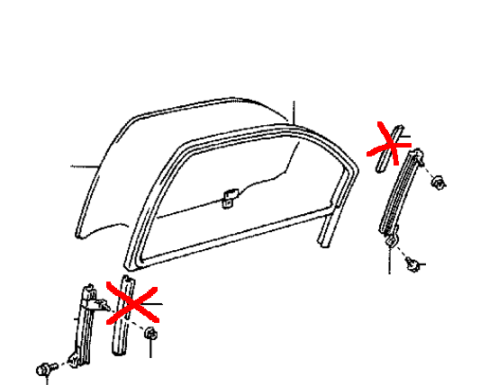

алик315 писал(а):
куда войлок наклеил? на направляющую что ли?
Завтра в Пн на рабочем компе возьму картинку из каталога и на ней покажу стрелками куда клеил.
Лады?
А то на пальцах объяснять - толку мало.
Вот эти вкладыши в направляюшие фактически стёрлись в труху. Вот вместо них вырезал из старой шинели полоски и на клей момент вклеил внутрь направляющих. Получилось нормально, стёкла не колотятся и плавно вверх\вниз ходят.
