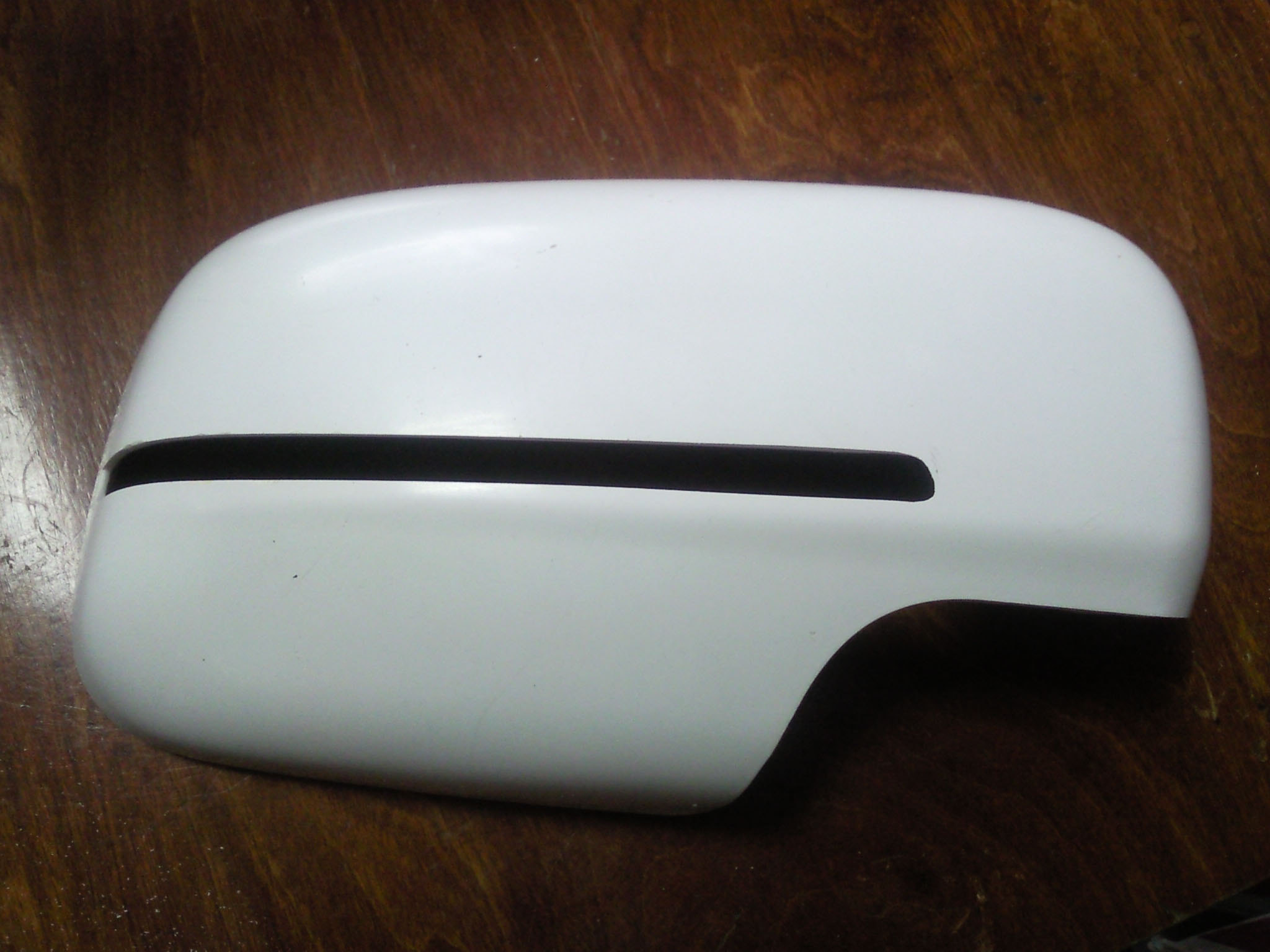

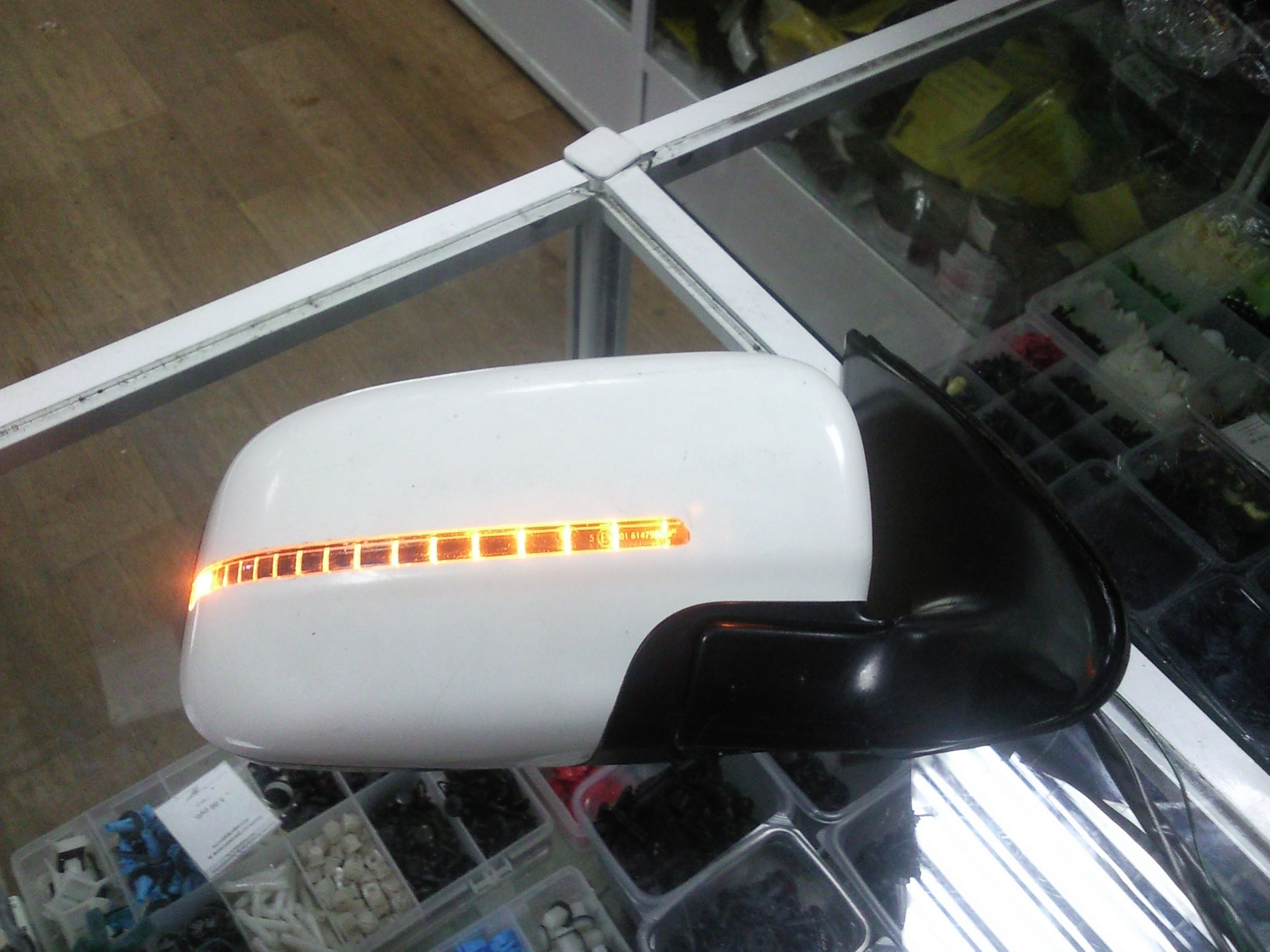

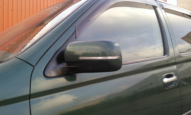

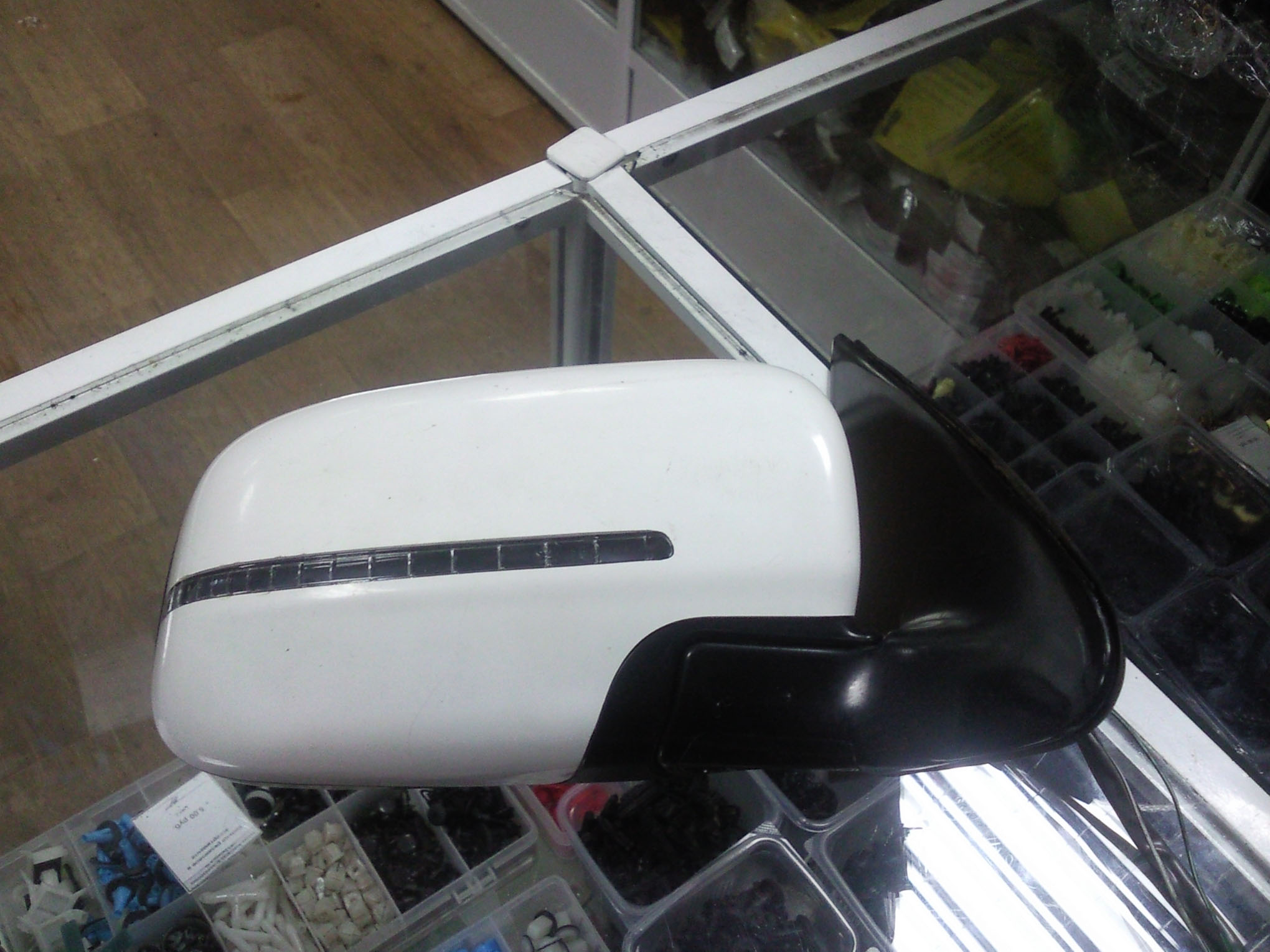

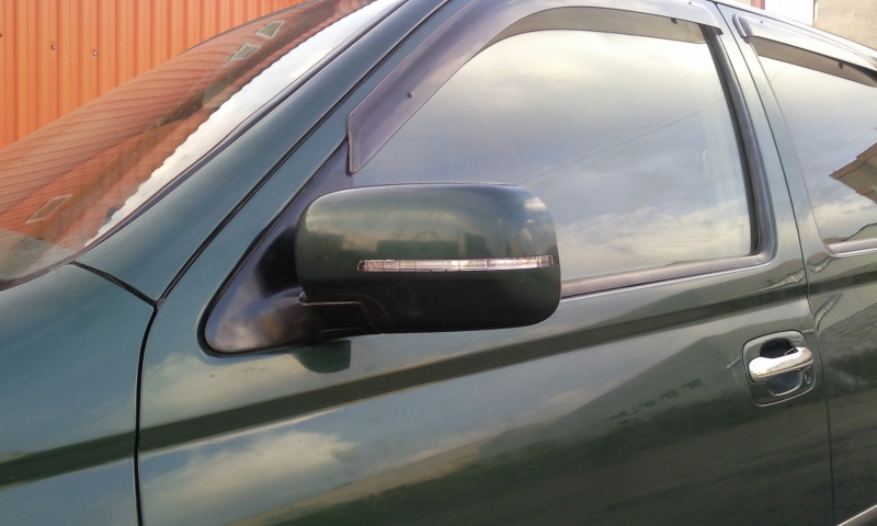

Приветствую всех Виставодов!
Решил показать, как мы с другом сделали поворотники в зеркалах!
Ни китайские, ни какие другие самопальные нам не нравились, поэтому мы долго выбирали из чего бы сделать?!
И вот приглянулись нам от КИА Церато! Правда пришлось их подгонять, т.к. в Вистовских зеркалах места не много...
И вот что из этого получилось!
Фото0173.jpg [ 148.98 КБ | Просмотров: 30301 ]
Фото0174.jpg [ 150.95 КБ | Просмотров: 30301 ]
Фото0175.jpg [ 146.59 КБ | Просмотров: 30301 ]
Фото0176.jpg [ 148.17 КБ | Просмотров: 30301 ]

uraStav писал(а):
здорово! а скока стоит цератовский повторитель в зеркало? кожух пилили?

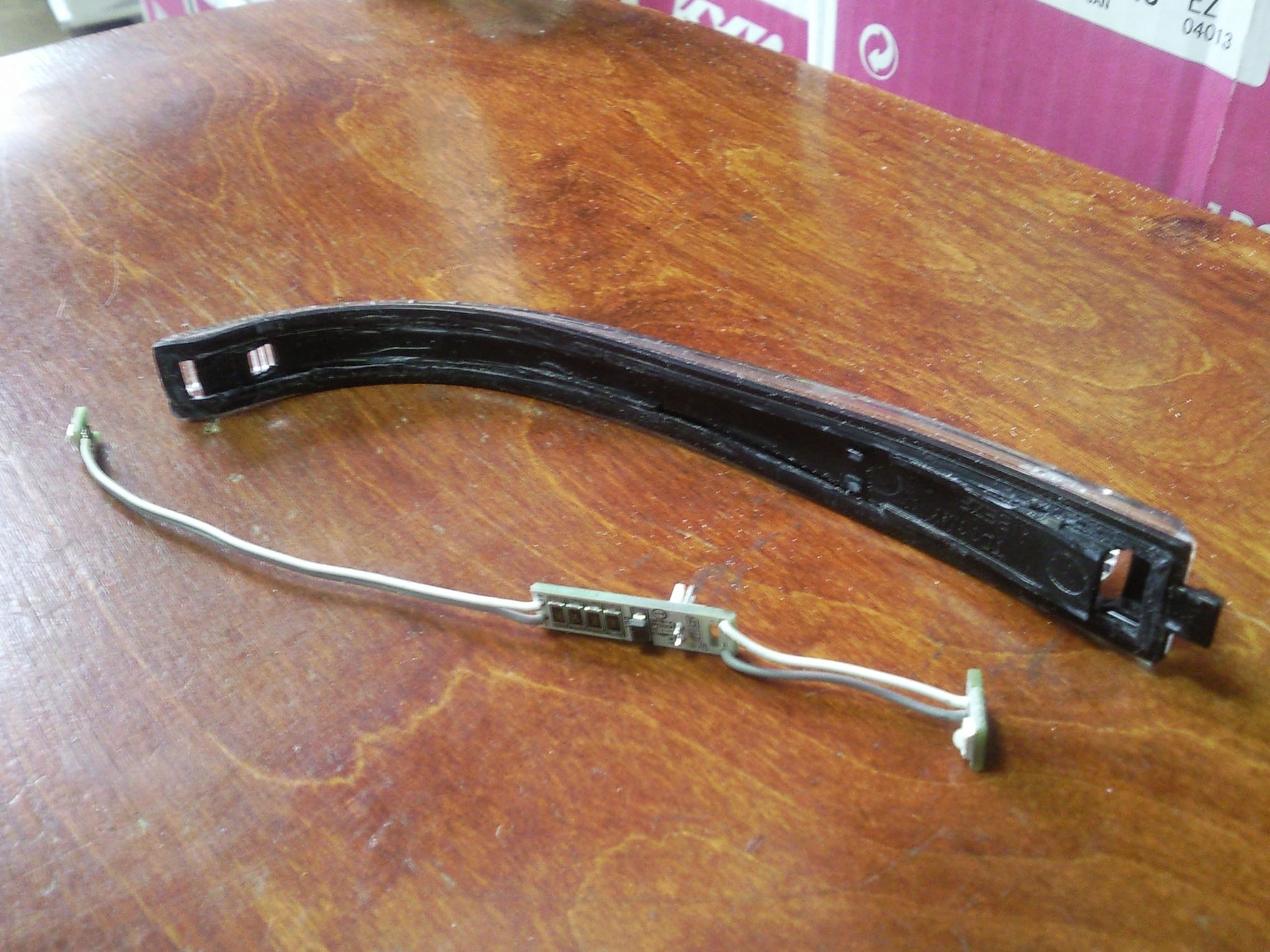

Поворотник стоит примерно 660.29 руб. на Exist. Кожух пилили, аккуратно напильником и надфилем!
А сам поворотник доводили:
1. срезали заднюю часть;
2. промышленным феном грели, и подгоняли по кожуху;
3. удлиняли провода;
4. клеевым пистолетом приклеивали к кожуху;
5. протягивали провода через штатное место проводки;
6. подключали провода на монтажные блоки, в штатные места для поворотников.

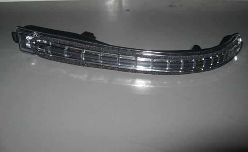

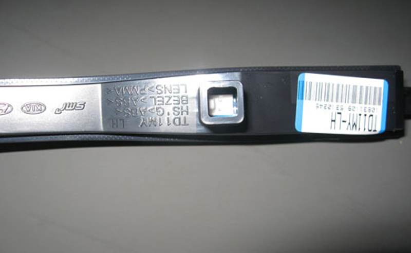

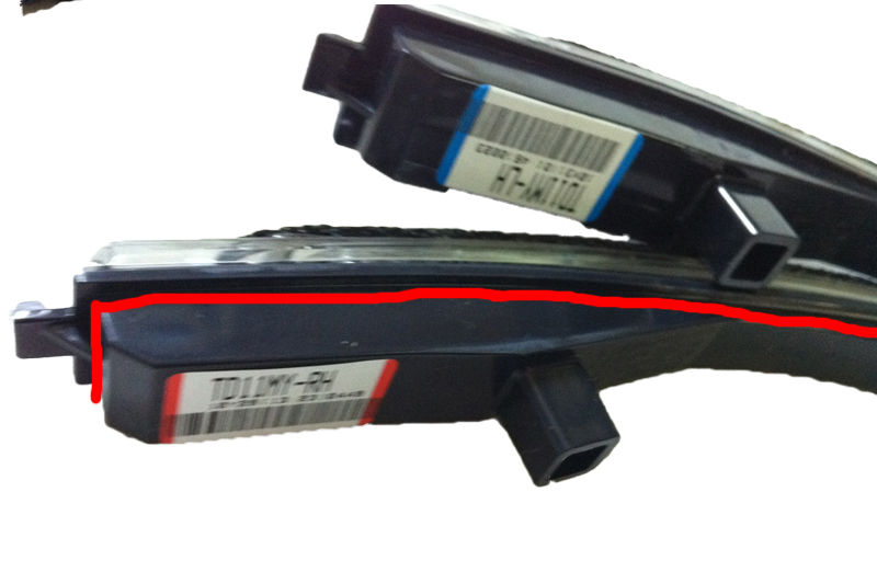

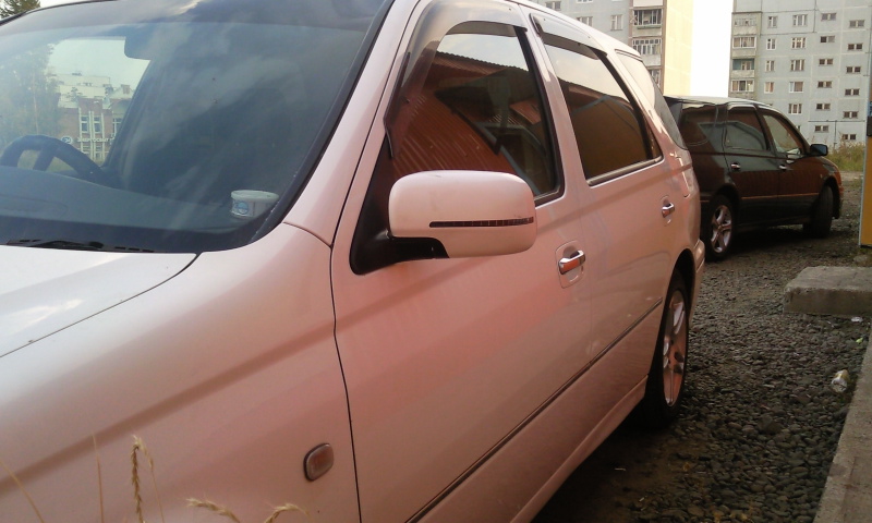

Вобщем вот они, эти самые поворотники!
Обрезали заднюю часть по красной линии на всю длину поворотника! На первой фотке показал примерно где.
Untitled-4.jpg [ 181.53 КБ | Просмотров: 30277 ]
Untitled-1.jpg [ 148.85 КБ | Просмотров: 30277 ]
Untitled-2.jpg [ 154.26 КБ | Просмотров: 30277 ]
Untitled-3.jpg [ 135.11 КБ | Просмотров: 30277 ]

87624-1М005 и 87614-1М005
Подскажи пожста, на фото плохо различается, они светодиодные?
Да, там стоят два светодиодика!! Постараюсь попозже выложить фото почётче и покрупнее!

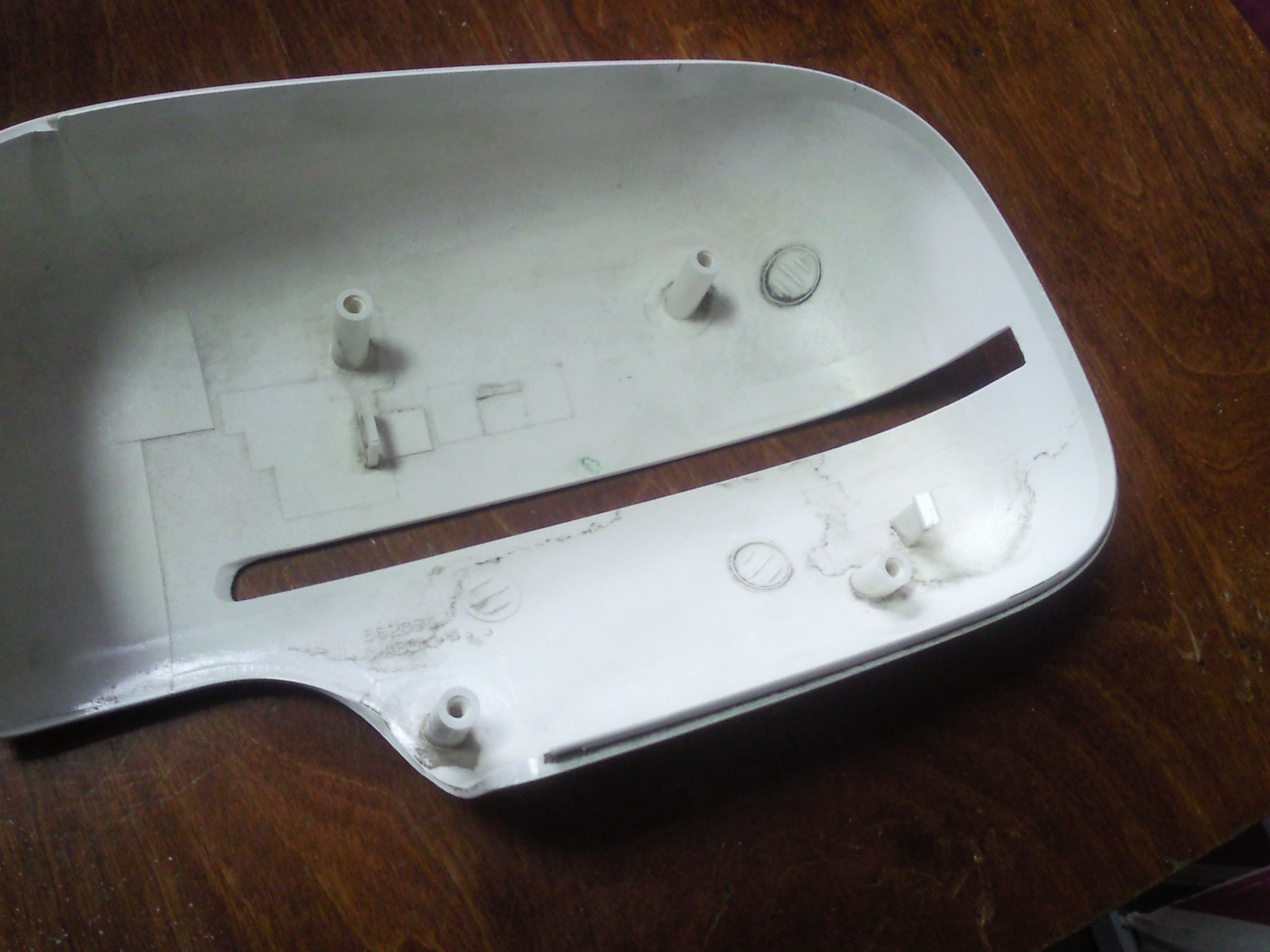

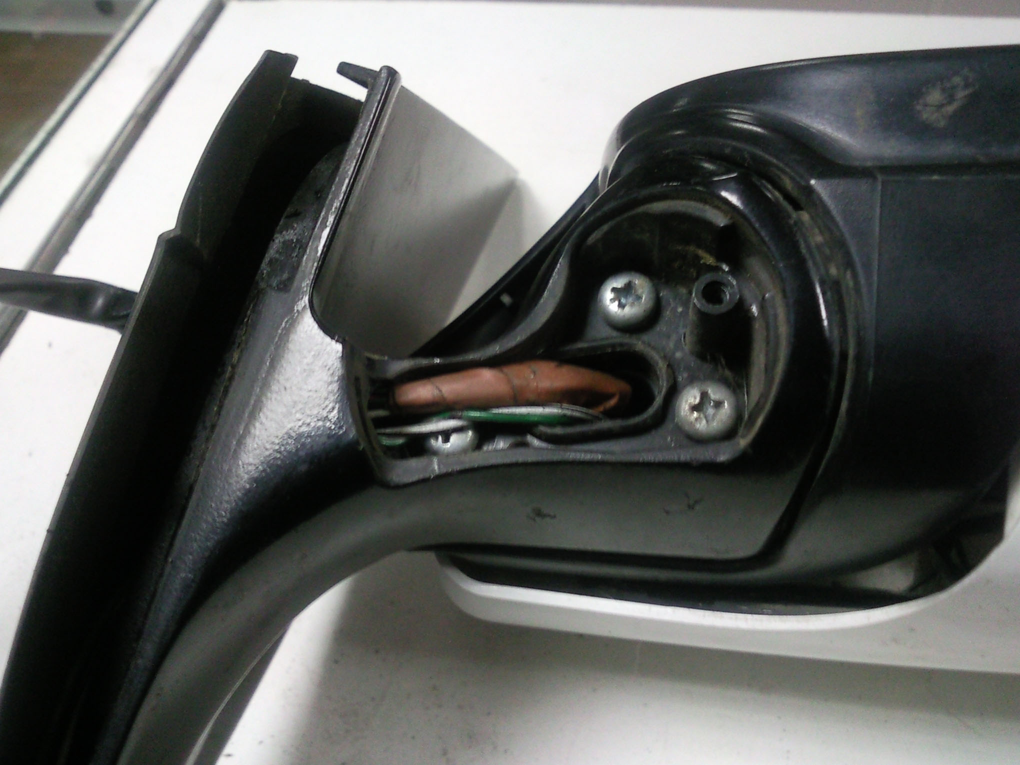

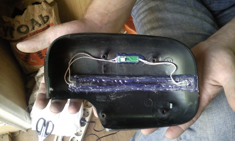

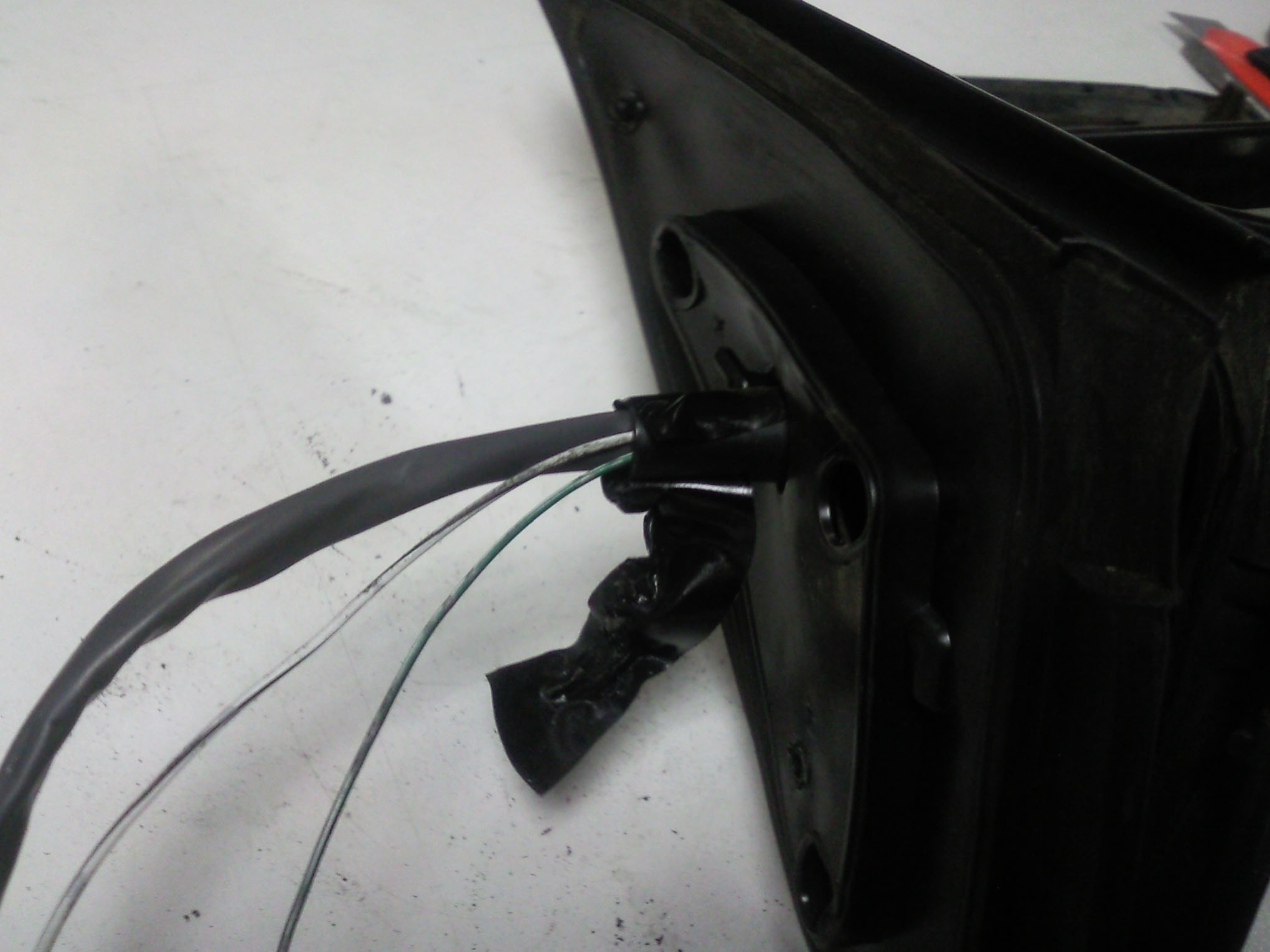

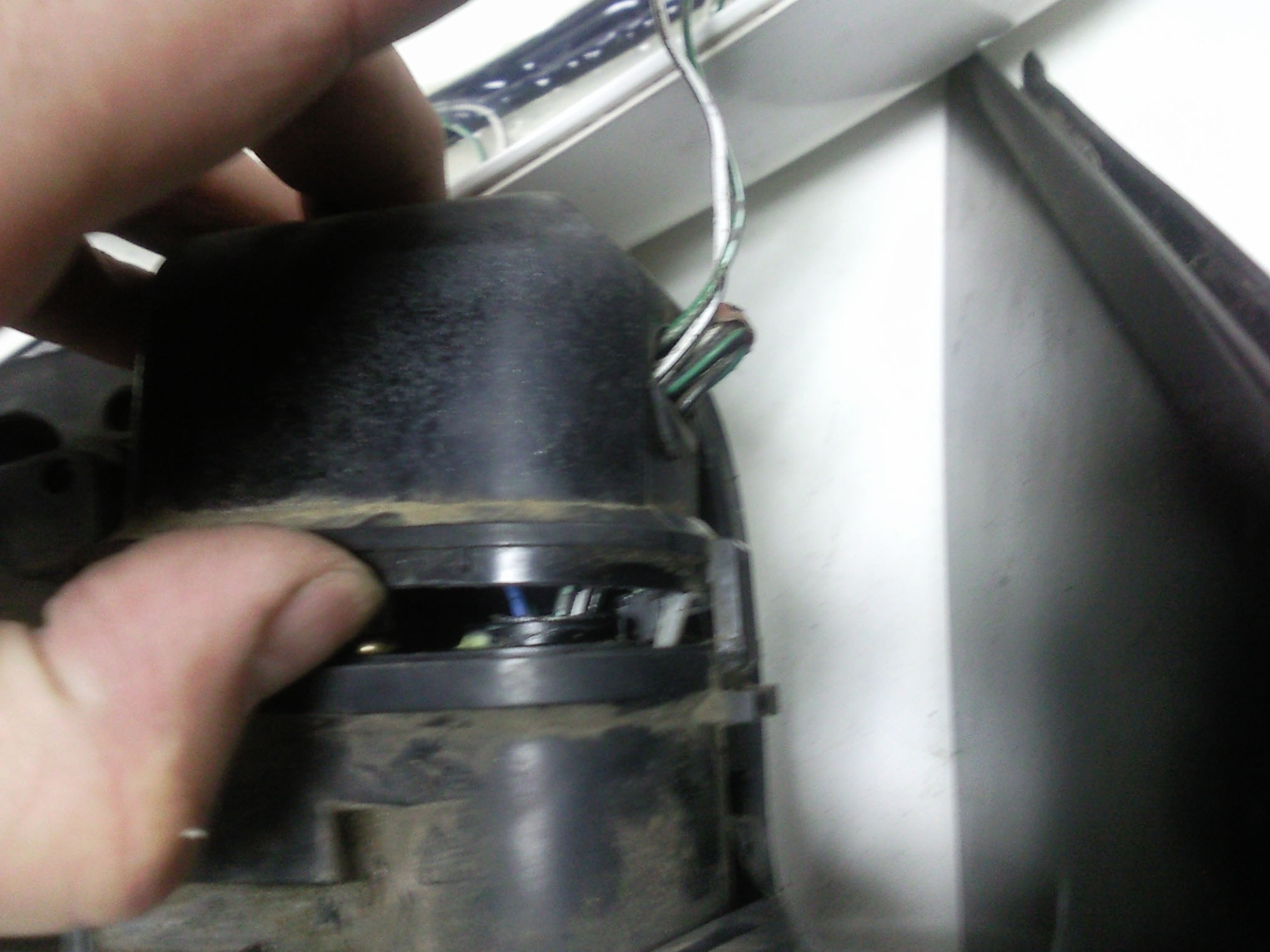

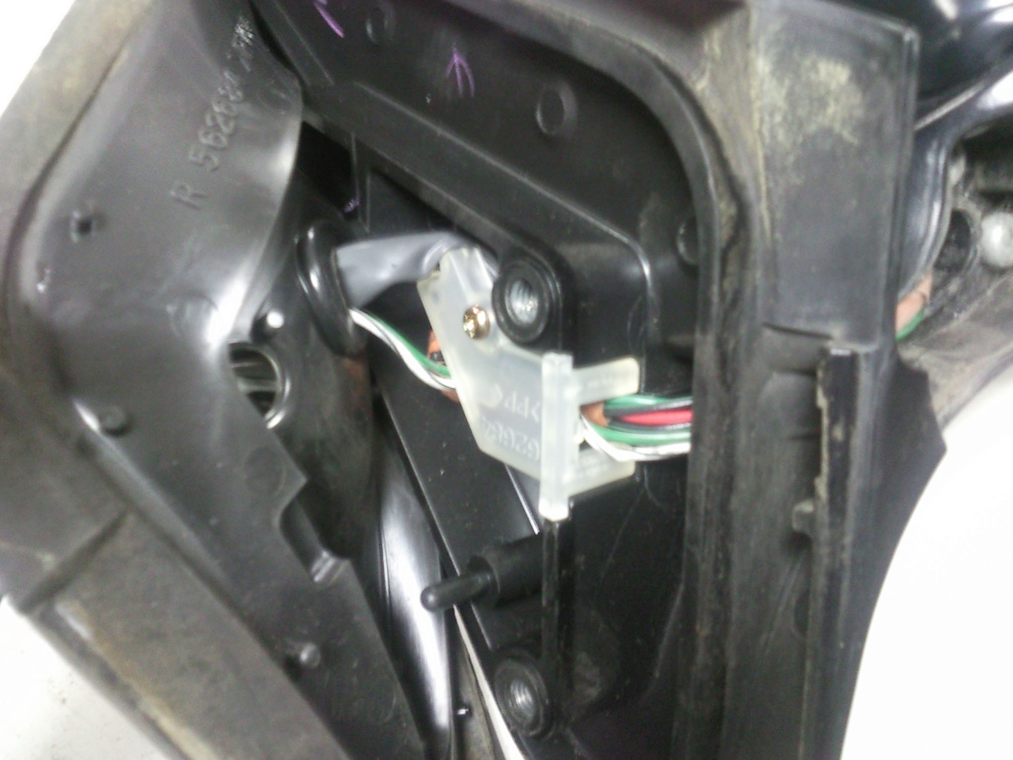

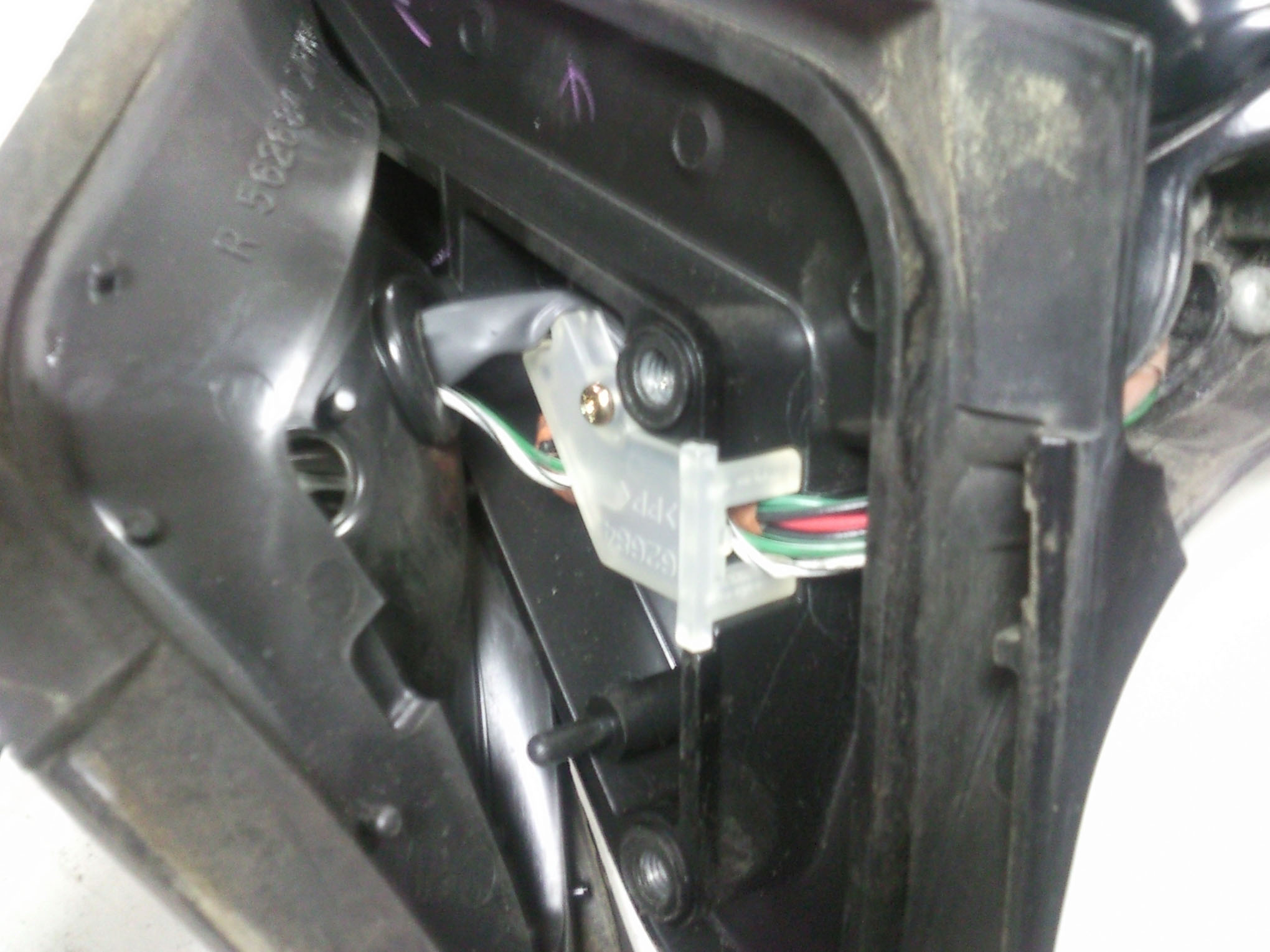

Перед вклейкой, поворотник нужно подогнать по изгибу, прямо по корпусу зеркала.
У самого поворотника немного не тот изгиб, поэтому нагревал его промышленным феном, и изгибал..
Пока это все фотки. Позже постараюсь выложить фото, прокладки проводов в двери, и подключение к монтажному блоку.
Комментарий к файлу: Собственно сам корпус и проделанное отверстие под поворотник (лицевая часть)
Фото0181.jpg [ 258.89 КБ | Просмотров: 30007 ]
Комментарий к файлу: Внутренняя часть
Фото0182.jpg [ 282.17 КБ | Просмотров: 30007 ]
Комментарий к файлу: Подготовленный (разобранный) поворотник.
Фото0183.jpg [ 447.22 КБ | Просмотров: 30007 ]

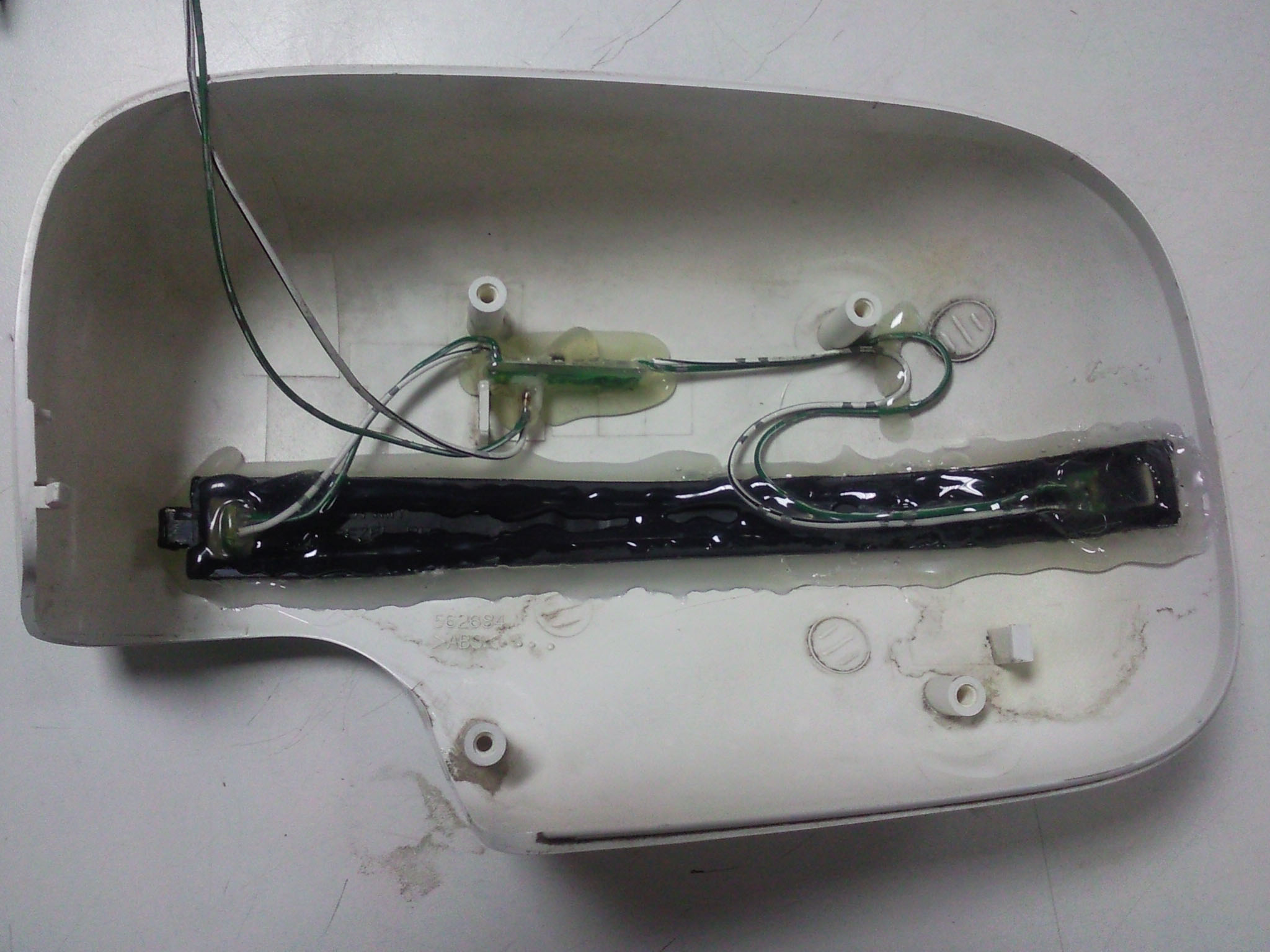

Комментарий к файлу: Поворотник уже вклеенный, провода удлинены.
Фото0184.jpg [ 330.27 КБ | Просмотров: 30007 ]

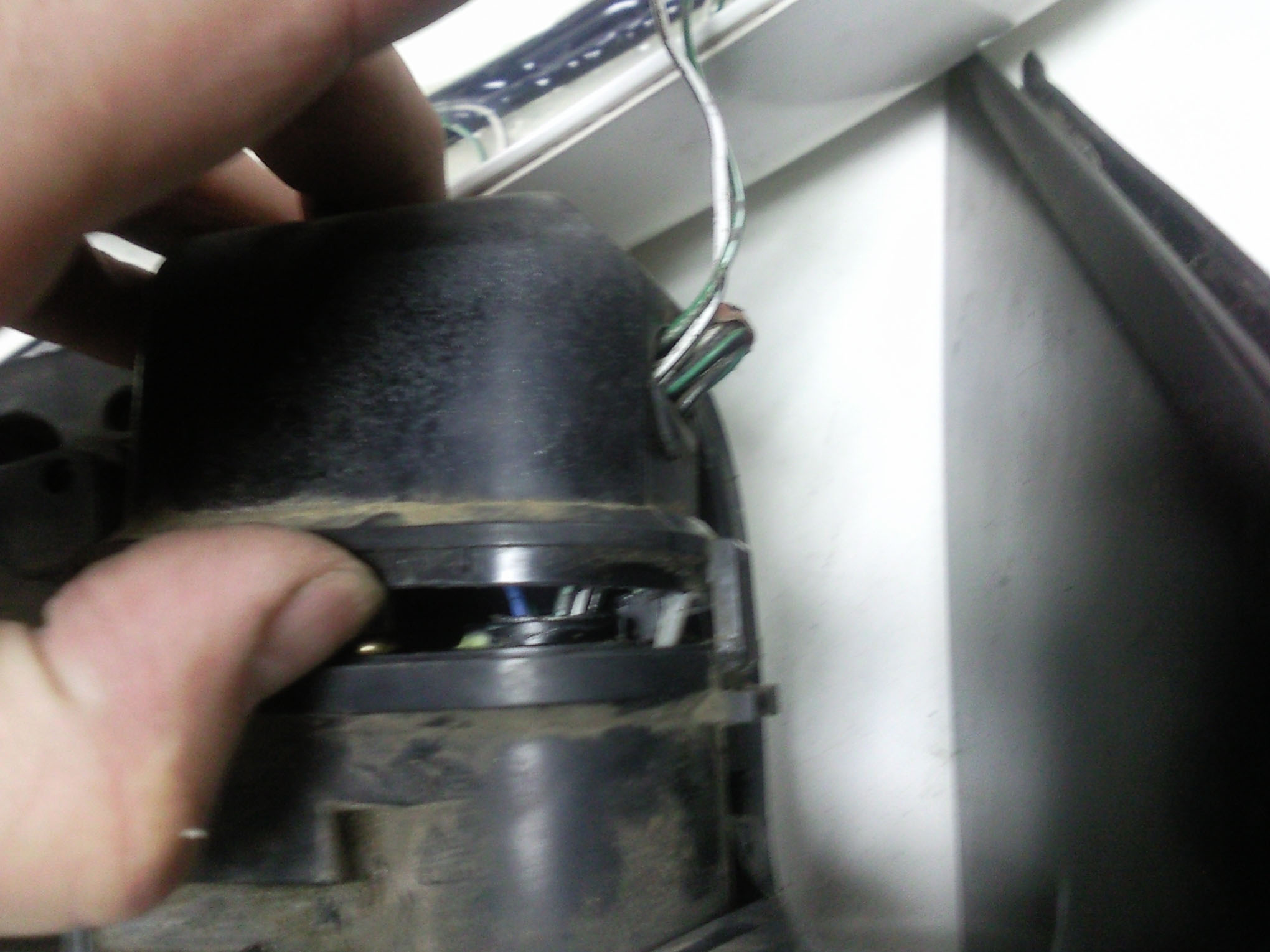

Комментарий к файлу: Приоткрытый корпус моторчика зеркала, туда будут идти провода
Фото0185.jpg [ 287.79 КБ | Просмотров: 30007 ]
Комментарий к файлу: Нижняя крышка вскрыта, дальнейшая проводка проводов)))
Фото0186.jpg [ 306.77 КБ | Просмотров: 30006 ]
Комментарий к файлу: Провода выведены к основным проводам...

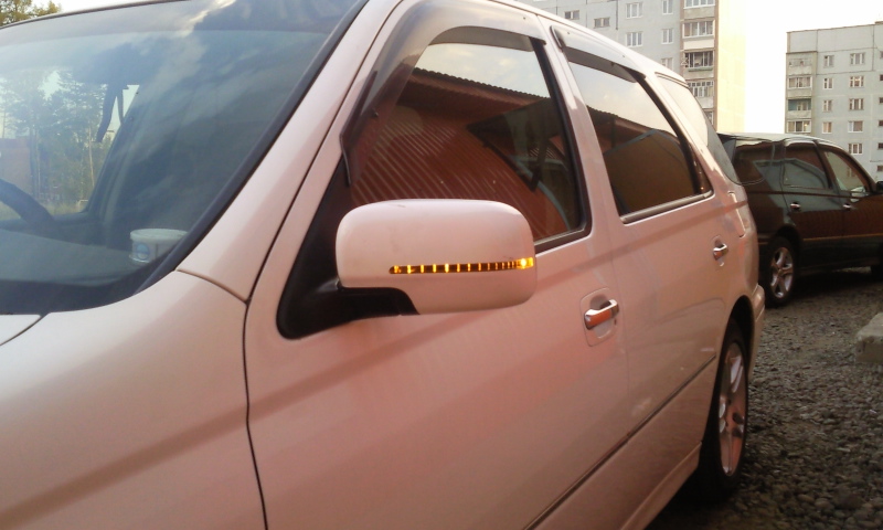

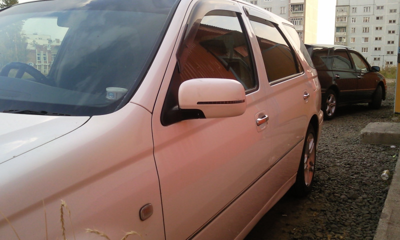

Фото0187.jpg [ 316.64 КБ | Просмотров: 30006 ]
Фото0188.jpg [ 231.93 КБ | Просмотров: 30006 ]

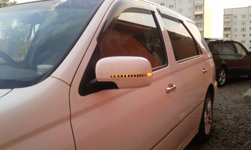

Комментарий к файлу: Не горит...
Фото0189.jpg [ 343.6 КБ | Просмотров: 30006 ]
Комментарий к файлу: Горит)))))))
Фото0190.jpg [ 345.48 КБ | Просмотров: 30006 ]
Теперь у меня Toyota Vista Ardeo!!! AZV50G-BWSSH, декабрь 2001г., 1AZ-FSE, A200S, белая
