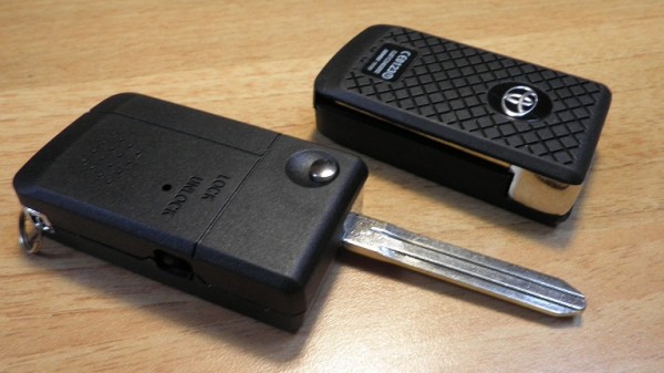

Помогите советом или информацией как определить частоту трансмиттера в ключе с боковой кнопкой, купил заготовку ключа, а в нем место под трансмиттер.Так во хочу купить дополнительно и трансмиттер чтоб ключ полностью функционировал.
toyota_1button_flipkey.jpg [ 49.3 КБ | Просмотров: 27678 ]

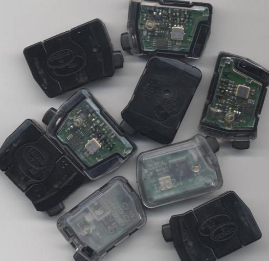

Может мы не поняли друг-друга, я говорю о трансмиттере который стоит в наших родных ключах, которые шли с машиной. Вот эта штука стоит в ключе. Сам осмотрел его надписей на нем нет. На форумах пишут от 312 до 315 MHz, так как же определить?
трансмитер.JPG [ 34.9 КБ | Просмотров: 27664 ]

Это и есть на открывание закрывание дверей, никаких охранных функций он не выполняет. IMO на вистах никогда не встречал. Внимательно посмотрите, частота должна быть выгравирована и номер каталожный тоже.
Как вариант частота 314,2MHz

На корпусе смотреть или на плате монтажной или на кварце?
(вопрос делитанта... с паяльником в руках...).
:roll: ...
 Заголовок сообщения: Re: Как определить частоту трансмиттера в ключе
СообщениеДобавлено: 08 сен 2012, 22:38
Сообщения: 464
О машине: Noah
Репутация: 333
На корпусе или на плате
