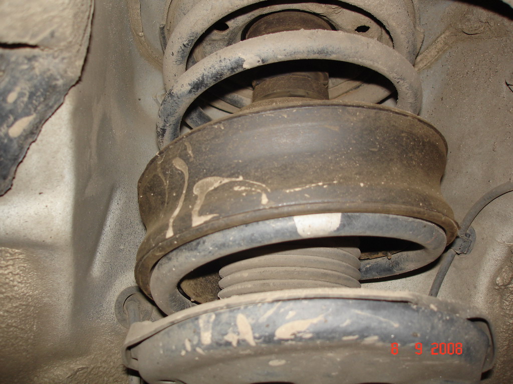

О машине: SV30;4S-FE
Репутация: 50
DSC02422.JPG [ 210.98 КБ | Просмотров: 5239 ]
Vista sv30, 4S-FE, 1990г.
