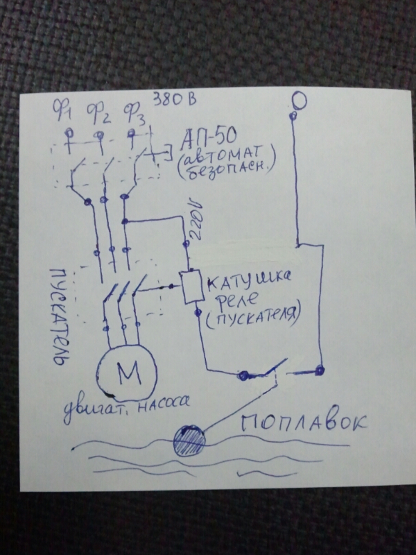

Виставоды, такое дело :)
Сам не сильно помню электротехнику с технаря, поэтому решил спросить.
Суть:
1) есть насос дренажный (380 В), ГНОМ называется, если кто в курсе.
2) Есть поплавок который замыкает и размыкает цепь в положении вверх\вниз соответственно (давно валяется в цехе).
Вопрос: что мне нужно (детали), и как это соединить чтобы получить автоматическое включение насосика (с поплавком в главной роли)?
Просто задолбался полгода по ночам бегать откачивать приямок :))) хочу сделать автоматику. Раньше там был насос 220В с таким поплавком и 2 года мы в ус ни дули. А потом он сломался... и поставили советского терминатора, у которого только АПшка :dash:
Наши электрики ленивые до жути, хрен заставишь что либо сделать. Но грят, что там трэба пускатель.
Знающие подскажите :)

Пускатель или контактор одна хрень, через контакты поплавка (нижний уровень) запитываеш пускатель, а от него (три фазы) насос. И будет тебе счастье...... :D

вот вот что то такое мне и объясняли, только я не допетрил до конца :) Можно простенькую схемку?

контакты обмотки (электромагнита) на пускателе находятся с низу, контакты фаз (3 штуки) сверху.[img][/e:насос.bmp]
Добавлено спустя 6 минут 4 секунды:
блин, не могу схему вложить, некогда сейчас, позже выложу....

У любого маломощного пускателя есть катушка которая как правило питается однофазным током 220В. Такое напряжение из 380В получается когда запитаться на одну любую фазу и на ноль. Пускатель нужен для работы автоматики.
Ноль в случае гаража берешь прям с железных ворот, а на даче забиваешь в землю двухметровую арматуру (так же и заземление делают) или со столба если он там есть, и ноль напрямую проводишь на контакт поплавка, где при замыкании контакта он возвращяется на кантакт катушки пускателя, с другой стороны на контакт катушки пускателя приходит одна любая фаза. Автомат безопасности выбираешь током немного большим того что указан в паспорте насоса, это на случай короткого замыкания.
Схемка простая без кнопки пуска и самоподхвата реле, т.е. как только собираешь АП-50, насос тут же включается в работу при условии что уровень воды большой и контакты поплавка замкнулись (если они конечно на замыкание работают)... Когда вода уходит контакты поплавка размыкаются, пускатель отпадает и насос прекращяет работу.
Схема насоса.jpg [ 303.68 КБ | Просмотров: 1398 ]
 Заголовок сообщения: Re: Есть шарящие в электротехнике? :)
СообщениеДобавлено: 20 авг 2012, 17:29
Сообщения: 1309
Откуда: Челябинск
Респект ребята :) спасибо огромное. Поплавок посмотрю внутри, как он работает, чтоб на верочку. Параметры насоса есть, пускателей вагон всяких есть. Думаю дальше проблем не будет :)

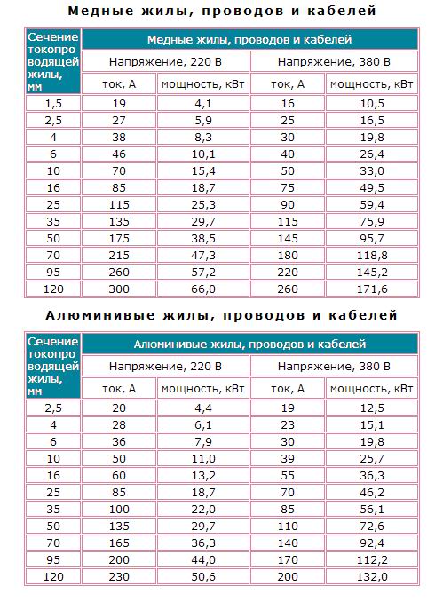

Пускатель должен быть расчитан на ток который потребляет насос, иначе слабенькие тонкие контакты будут подгорать и он выйдет из строя. Сечение провода так же должно соответствовать проходящему току, иначе провода будут греться и до пожара рукой подать.
Сечение проводов и токи - ТАБЛИЦА -- VRI.jpg [ 79.42 КБ | Просмотров: 1359 ]
СообщениеДобавлено: 22 авг 2012, 16:56
Сообщения: 1309
Откуда: Челябинск
Гном вроде бы немного потребляет. Провода там 2,5 сейчас. Медные. Надо только учесть ток при пуске.
СообщениеДобавлено: 22 авг 2012, 23:56
Пусковой ток повешенный - он кратковременный, проводам ничего не будет.

А по поводу пускателя: vromi,схема верная, но насчёт нуля с ворот или штыря в земле ты сильно загрубил. Во первых 99% что ноль у него есть, а если и нет то пускатель с катушкой на 380В найти не труднее чем на 220В. Если ворота не заземлены то он через обмотку пускателя тупо подаёт фазу на ворота... Что особенно в сырую погоду не есть гут.
СообщениеДобавлено: 11 ноя 2012, 08:16
У нас на работе у всех трехфазных пускателей, однофазные катушки, может и есть в природе катушки пускателя на три фазы, не знаю, да и зачем они нужны на такую маленькую нагрузку....
Да я конечно не уточнил, у нас все гаражи металлические, там заземление точно есть, поэтому я так и написал. Ну в других случаях наличие нуля, вернее получение 220 В с одной фазы да на ворота или другой метал, можно проверить мультиметром.
В любом случае всегда можно забить арматуру с приваренной сверху гайкой, в землю на два метра и получить ноль. Сейчас во многих кооперативах ноль берут с земли, а не подают отдельным проводом с трансформатора, чтобы не воровали электроэнергию, ну и для экономии проводов так же.
