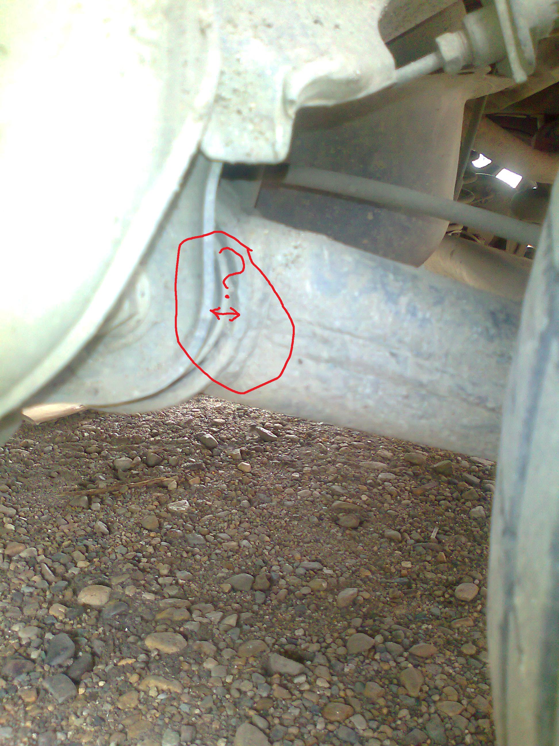

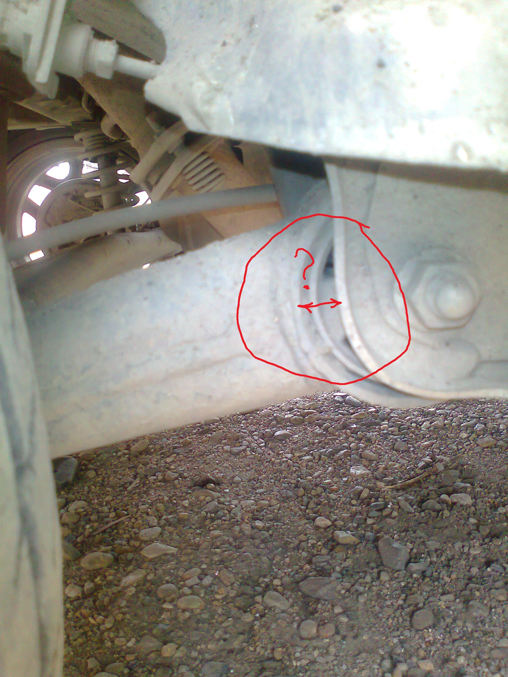

Слушайте, у меня тоже такая же проблема, залез под машину, заметил что резина на салентблоках потрескалась и местами порвалась, не сильно но все же...и на фото я отметил другой волнующий меня вопрос. Подскажите что с этим делать? Менять? И самому это в гараже возможно сделать и что для этого надо?! И кстати тоже присутствует жуткий стук, как сзади так и спереди, но спереди не так сильно.
Комментарий к файлу: Фотал обе фотографиии под одним углом от кузова
Фото0203.jpg [ 697.33 КБ | Просмотров: 3892 ]
Комментарий к файлу: И на глаз видно что не ровно
Фото0204.jpg [ 706.74 КБ | Просмотров: 3892 ]

Видно менять пора если так сместился к краю.
 Заголовок сообщения: Re: Стучит подвеска VISTA V50
СообщениеДобавлено: 27 сен 2012, 16:44
Репутация: 2026
Как бы тут балка гнутой не была...
