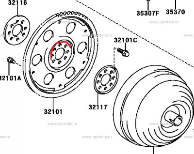

Приветствую всех!
Вобщем, в поездке по Казахстану вылез у меня непонятный стук... ПРи запуске двигателя на холодную на ХХ равномерный стук, который слабел или пропадал вовсе при увеличении оборотов. Никто из местных мотористов конкретно ничего так и нен определил, но ввсе сходились на том, что стучит юбка поршня. Доехал до дома 1500 км с этим стуком и тут уже начал разбираться... Не буду мучить рассказами как и что, но в итоге оказалось, что "устал" диск(маховик) между двигателем и гидромуфтой. Трещина(помечена красным) давала вибрацию самого диска и довольно громко стучала на холостом ходу.
Итог: замена диска.
Может кому будет полезна данная информация.

интерессная история, тока вопрос у меня, когда приехал домой, то целенаправленно полез в маховик? или методом тыка нашел?

методом "тыка-слуха")) всё облазили стетоскопом.... потом электронной акустикой облазили. Выявили в каком момене стучит(оказалось чётко на такт открытия впуска в каждом цилиндре).... Отсюда уже пошли версии и мозговой штурм, типа "что за бред не должно быть стука на распреде в момент открытия клапана". Сняли голову, крутили колено- стучало, и причём только в одну сторону. Прослушивался сильнее всего стук именно из района соединения коробки и двигателя...
Короче, полутыком, полунаправленно))

да я темуку создал как раз потому что звук был даже не гул, а именно чёткий прям стук на холостых. И совершенно четко его было видно на осцилограмме- всегда в один и тот же момент-на открытие впускных клапанов....

На заметку! Маховики сами по себе так не ломаются, всегда есть причина: акпп установлена с перекосом, биение самого маховика втулка в маслянном насосе с повышеным износом, погнута ступица самой муфты или направляющая....наверное есть еще причины.
да вполне возможно... Хотя, мастер мой говорит, что подавляющее большинство замен маховика этого именно на ведовых почему-то. Ну и, к тому же думаю свою лепту внесли удары в коробку, когда у меня была проблемка с мозками акпп. Там же било так, что я думал разлетится нафиг коробас... Обошлось, но видимо был принесён всё же маховик в жертву.
