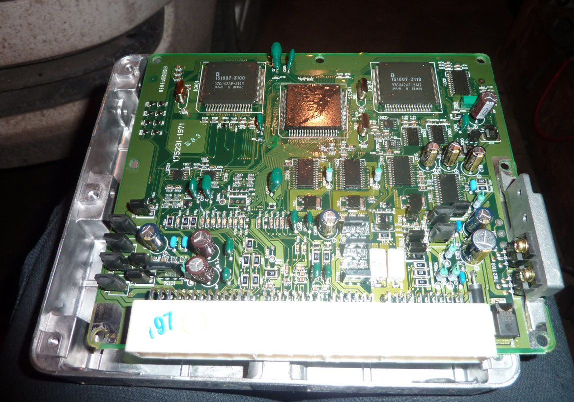

По просьбе виставодов открываю тему для обсуждения ремонта компьютеров (мозг, комп, ЭБУ, ECU), которые устанавливались в комплектации ZZV50.
О выходе из строя компа указывают некоторые неисправности в работе АКПП, которые не лечатся даже с заменой агрегата (рывки и задержки в переключении передач).
Для справки: на модели ZZV50 устанавливались ЭБУ с маркировкой 89666-32010, редко встречаются 89661-3H050.
Похожие темы:
- Ремонт ЭБУ (ECU) на SV55 4WD
- Ремонт ЭБУ (ECU) на SV50
Комментарий к файлу: плата ECU ZZV50
2012-05-02-134.jpg [ 253.63 КБ | Просмотров: 16288 ]
PS: указывайте номер ЭБУ в своих сообщениях

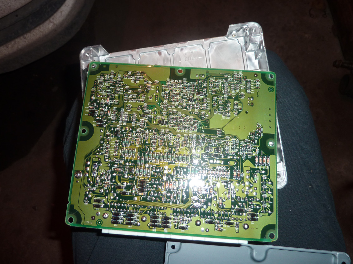

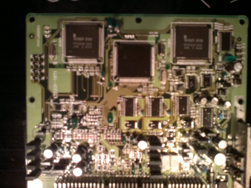

добавляю фото компа 89661-30Н50 мож пригодится кому.
2012-05-04_080445.jpg [ 336.11 КБ | Просмотров: 16287 ]
2012-05-04_080606.jpg [ 321.48 КБ | Просмотров: 16287 ]
