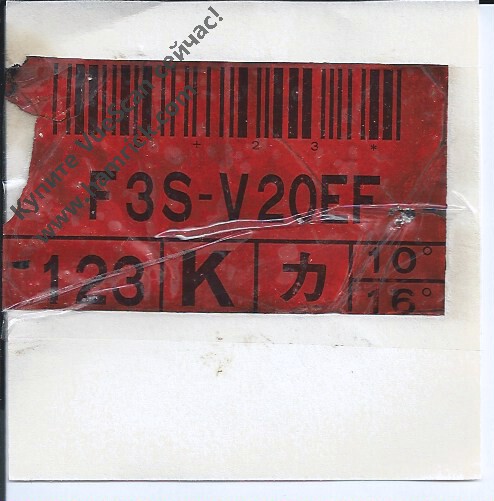

Добрый вечер всем.Парни сегодня менял сальник передний каленвала,увидел что метки ГРМ не совпадают на1 зуб. Все выставил по меткам,думаю гляну на бегунок трамблера а он стоит на 4 целиндр.кто подскажет как он должен стоять,машина заводится,едет но разгона нет тяги нет,тойота-виста sv25.3s-fe.кто как думает спасибо!
Комментарий к файлу: это было на крышке ГРМ где метки 0-15 что это обозначает

Хм.. если бы бегунок стоял не правильно - она бы троила наверное.. Может нужно УОЗ настроить?

Да может ты и прав ,завтра поеду до спеца. Пусть по стробоскопу выставит.

Не забудьте перед регулировкой перемычку в диагностический разъем поставить, иначе не отрегулировать.
