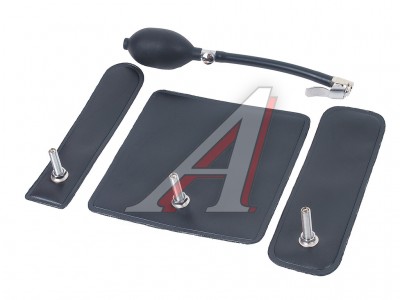

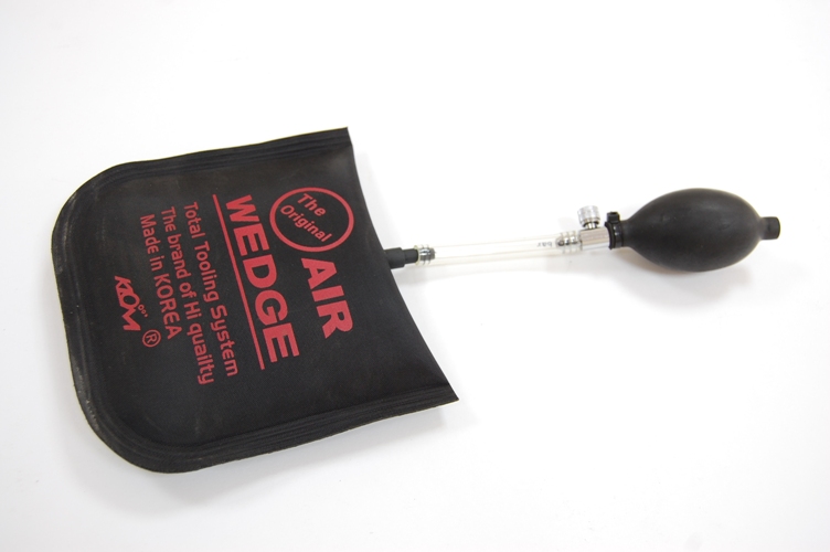

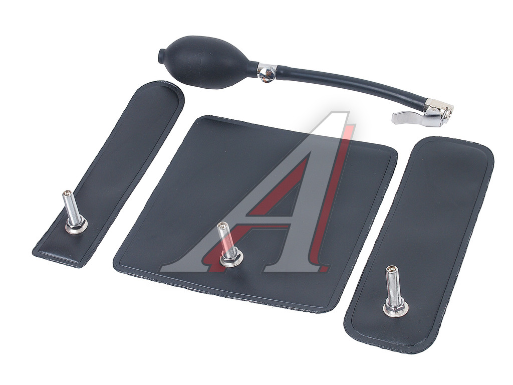

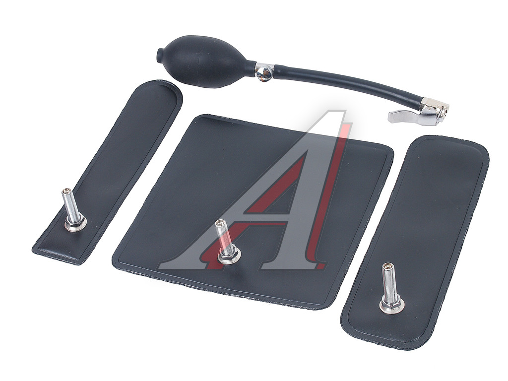

Приезжает мужик на 10-й висте (!) и к делу. Блин, если б я знал, что все так просто! В общем, в верхний угол двери он просунул небольшую подушечку, накачал ее воздухом (таким же макаром давление в поликлинике измеряют). Уголок под давлением от кузова немного отошел. Мужик просунул кусок проволоки и откинул дверную защелку. Вот и все. Взял с меня полторы тысячи (с учетом того, что до меня ему ехать пришлось) и укатил.
Я потом хотел в автомагазине эту хрень надувающуюся прикупить (явно магазинная вещь была), но со временем как-то и забыл.
Вот так. В общем попробуйте аккуратно отогнуть уголок двери. Главное, подложить ткань какую-нибудь, чтобы не поцарапать. И дальше проволокой.
Ну и не забудьте написать, чем дело кончится. :smile:
Добавлено спустя 6 минут 59 секунд:
Нашел. ВОТ эта хрень (но тут дорого, потому что набор).
666519.jpg [ 105.12 КБ | Просмотров: 13937 ]
Вот еще:
55862.jpg [ 126.29 КБ | Просмотров: 13935 ]
