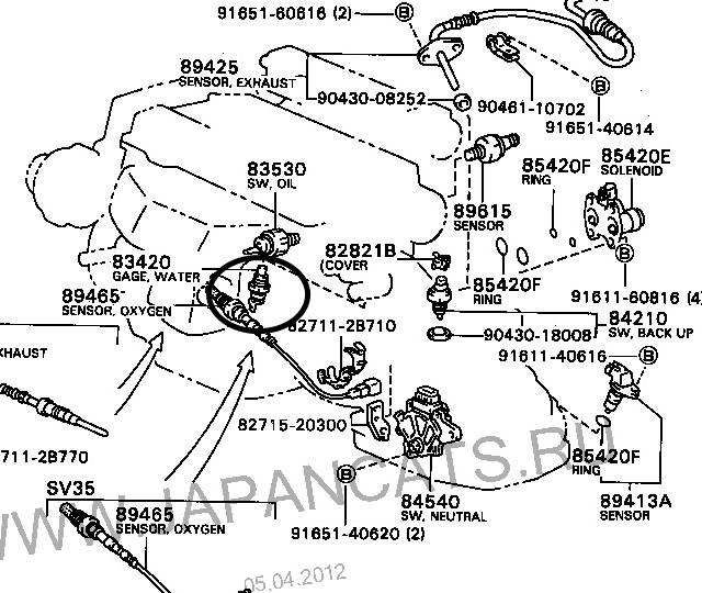

Здравствуйте, вот я проверил перемычкой, показывает упорно код 22-Неправильный сигнал от датчика температуры двигателя (THW). Стирал ездил опять проявляется. Датчик сам, я так пологаю, находится справа от двигателя(на картинке обведен). Что с ним может быть не так?
Р.S.На расход топлива может это все влиять, а то что то кажется многовато....

да, это тот датчик (на картинке всё верно).
на расход он влияет. для начала проверь разъёмы и проводку. можно датчик тестером звякнуть. если с разъёмами и проводкой всё ок - меняй датчик.

Зачистил контакт на датчике, разъеме(какие-то они серые). 20км намотал - ошибки пока небыло :smile: . Посмотрю на расход, мож поменьше будет, да и посмотреть еще попозже ошибку. **********

Всем спасибо, ошибка более не проявляется, расход примерно 12-13л/100км... 8)
