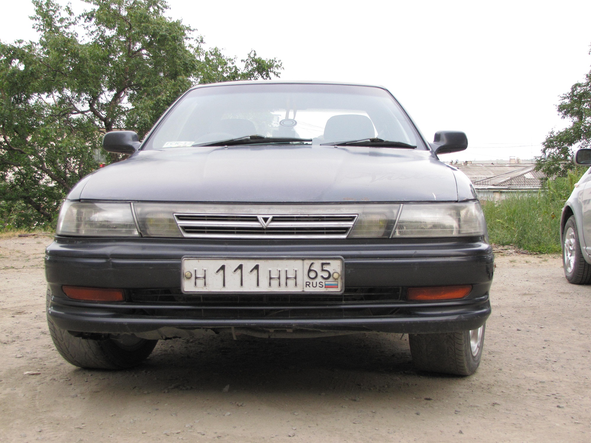

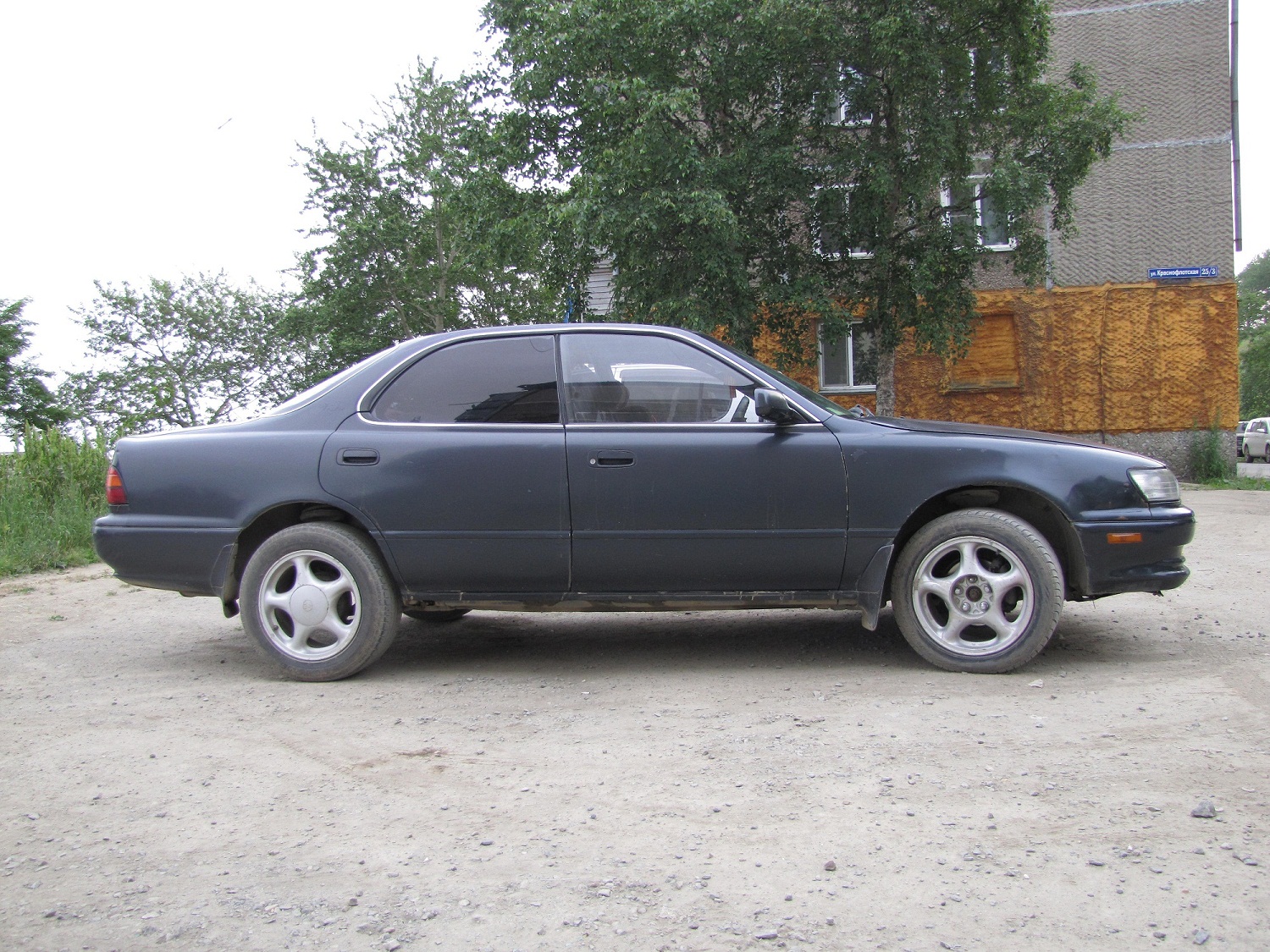

В общем колеса 205/65/15(это на 2мм меньше в диаметре чем 205/60/16)Так думаю информация будет обьективна.Расход у меня 12л летом,разгон энергичный но без топок до пола это рабочие обороты 2500-3200 по достижению скорости 90 обороты как и на родной резине 2000(родная резина 185/70/14)Если сравнить динамику то на родных резвее разгоняется но не на много(а вот камни здорово собирать на родной)
Еще есть отрицательный опыт езды на колесах 215/60/16) тяжелые колеса и трогается машина тяжело с 2000-2500 оборотов + если не поднята прилично то на поворотах при малейшем качке трет об крылья передние(задние все нормально)Летом с такими колесами дорогу держит просто супер и выглядит на этих колесах просто здорово(по просвету выше жиги,у меня стоят проставки 2.5мм с этими колесами)
Вот и смотри:+просвет вид и за дорогу цепляется лучше чем когда либо я ощущал.
-тупит при разгоне,трет крылья(ну и наверно расход больше,хотя я не замерял)
