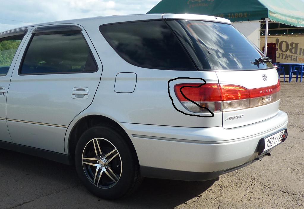

Плафон снимал на улице, но в машине в общем-то тепло было. А насчет стопарей, так они к кузову прилегают неплотно почему-то. Места обозначил на фото. Может так и должно быть.
P1040055.JPG [ 111.87 КБ | Просмотров: 4160 ]
З.Ы. А где герметиком промазать?

я так понял конденсат в самих стопарях? Имел в виду герметиком между цветной (наружной) частью стопаря и темной (внутренней). Я считаю, что в этом месте не герметично. Vlad, в месте, которое ты указал, стопарь держится в верхней части, точно не помню, на пластмассовой фишке, просто на нее ложится, а нижняя часть и у меня немного ходит (если надавить на нее), так как там никаких фишек не предусмотрено.
Vyatich, не пойму, куда вторую прокладку вырезал?

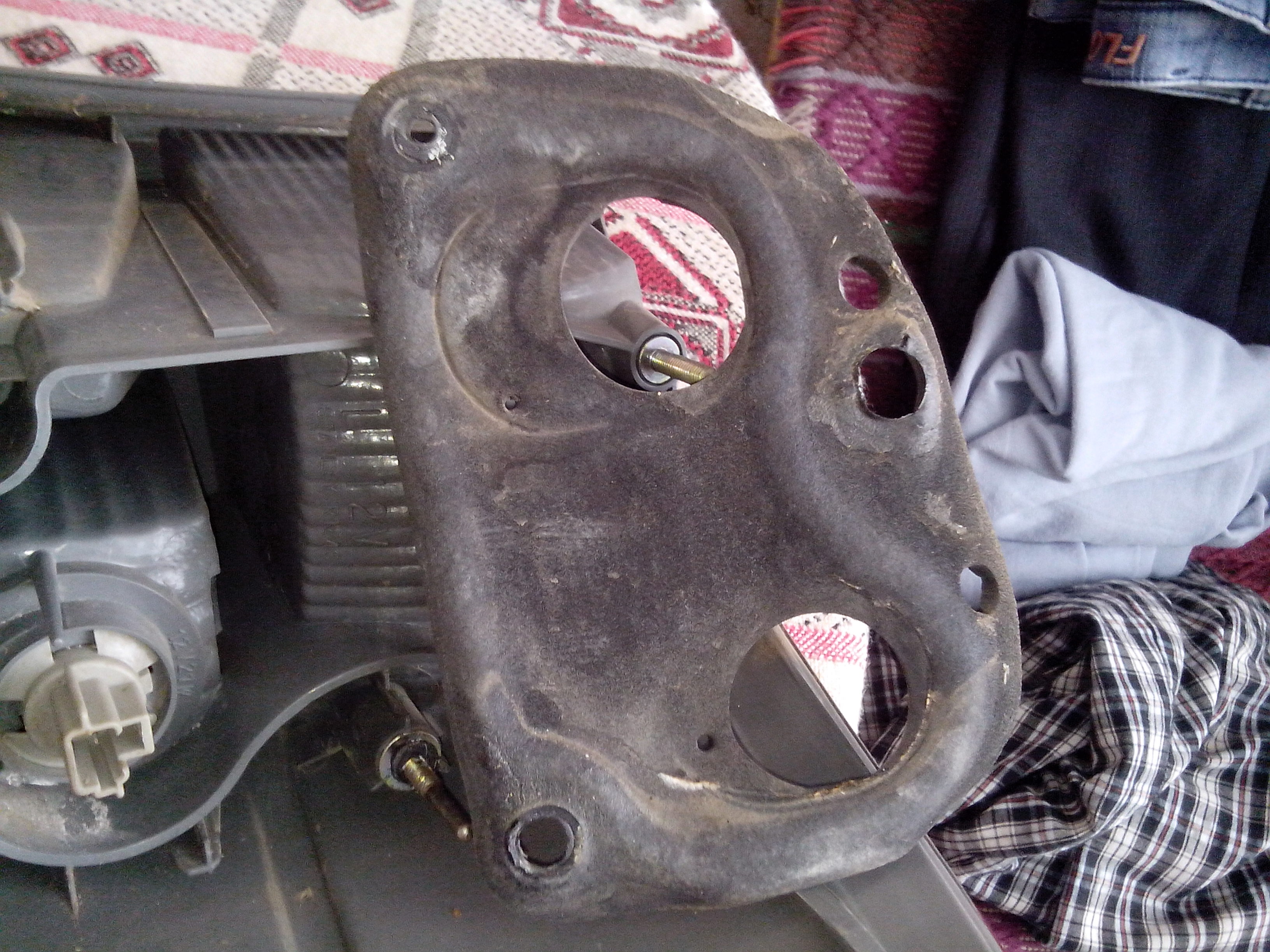

Снимаете фонарь и под ним стоит прокладка, у меня она по периметру не поджималась и при мойке вода попадала в фонарь и карманы багажника. А указанное на фото место на герметичность никак не влияет.

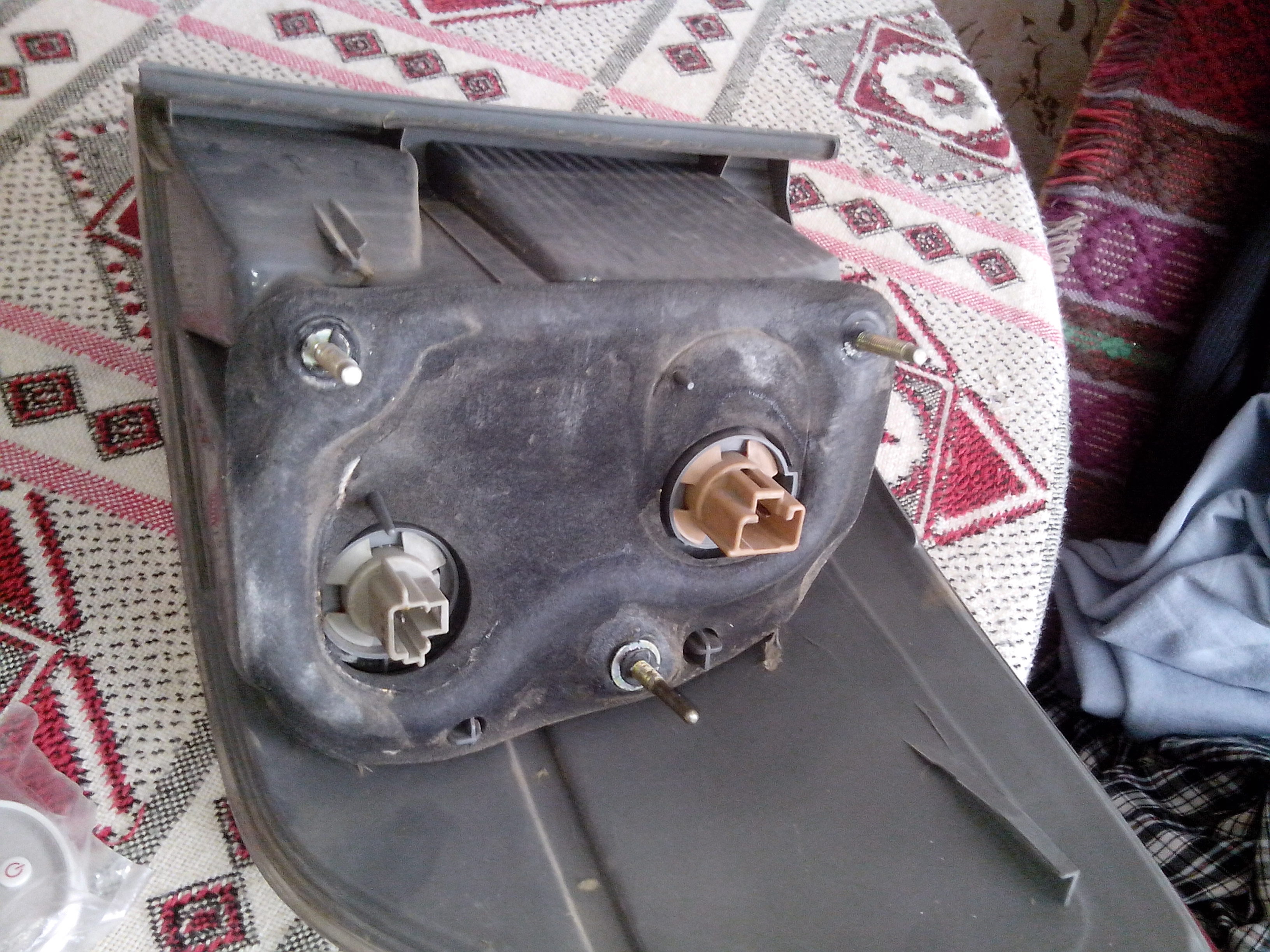

Вот, только немного подсохла, типа пористой резины.
IMG_20120226_153828.jpg [ 1.29 МБ | Просмотров: 4118 ]
IMG_20120226_153858.jpg [ 1.32 МБ | Просмотров: 4118 ]
объясните мне непонятному! прокладка прижимается к кузову, в основном в тех местах, где прикручиваются болты стопарей, т.е гайки с обратной стороны кузова, всё отверстия закрыты, поэтому вода не попадает в карманы багажника. Это понятно. если прокладка не прижимается или отсутствует - вода в карманах. А как влияет прокладка на воду в самих стопарях? Она может попасть через неплотные фишки (как ее там), куда лампочка вставляется, либо через негерметичность самого стопаря по краям, повторюсь - где соединяются цветная (наружная) часть стопоря и темная (внутренняя). Я думаю так
 Заголовок сообщения: Re: Конденсат
СообщениеДобавлено: 26 фев 2012, 19:21
Сообщения: 12742
По краям стекла вода попадет если фонарь поврежден, а если прокладка не плотно, то вода попадает под прокладку и вентиляционное отверстие под патроном лампы поворота в фонарь. Сейчас у меня в фонарях и карманах сухо.
