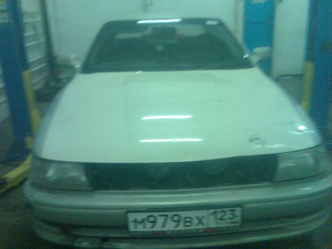

помогите советом .регулируются как-нибудь передние двери на виста кузов sv-32

Двери можно регулировать на навесах, ослабь болты крепления к кузову и двери можно будет двигать вверх-вниз, влево-вправо.

а у вас есть какие нибуть размеры кузова просто хотелось бы проверить диагонали и все в этом духе
Фото050.jpg [ 26.94 КБ | Просмотров: 2541 ]
 Заголовок сообщения: Re: геометрия кузова плохо закрываются передние двери
СообщениеДобавлено: 08 фев 2012, 20:38
нарисуйте схему диаганолей, подпишите буквами, вам дадут по буквам размеры.
Так у нас было ТУТ по 50 кузову
