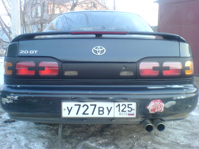

Всё подходит пуля в пулю , купил весь комплект за 1000р и радуюсь поменял за 15 мин. :mrgreen:
DSC01268.JPG [ 71.12 КБ | Просмотров: 1538 ]
