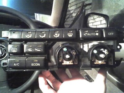

Пытался разобрать, чтобы поменять лампочки, но чё то ничего не получилось, держится панелька где то внизу справа, шурупов не обнаружил, защёлок тоже, помогите !!!
DSC02821.JPG [ 548.67 КБ | Просмотров: 1322 ]
Vista, SV32 3S-FE 92г\в

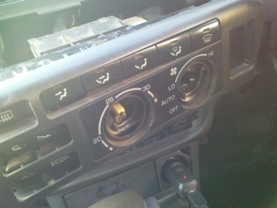

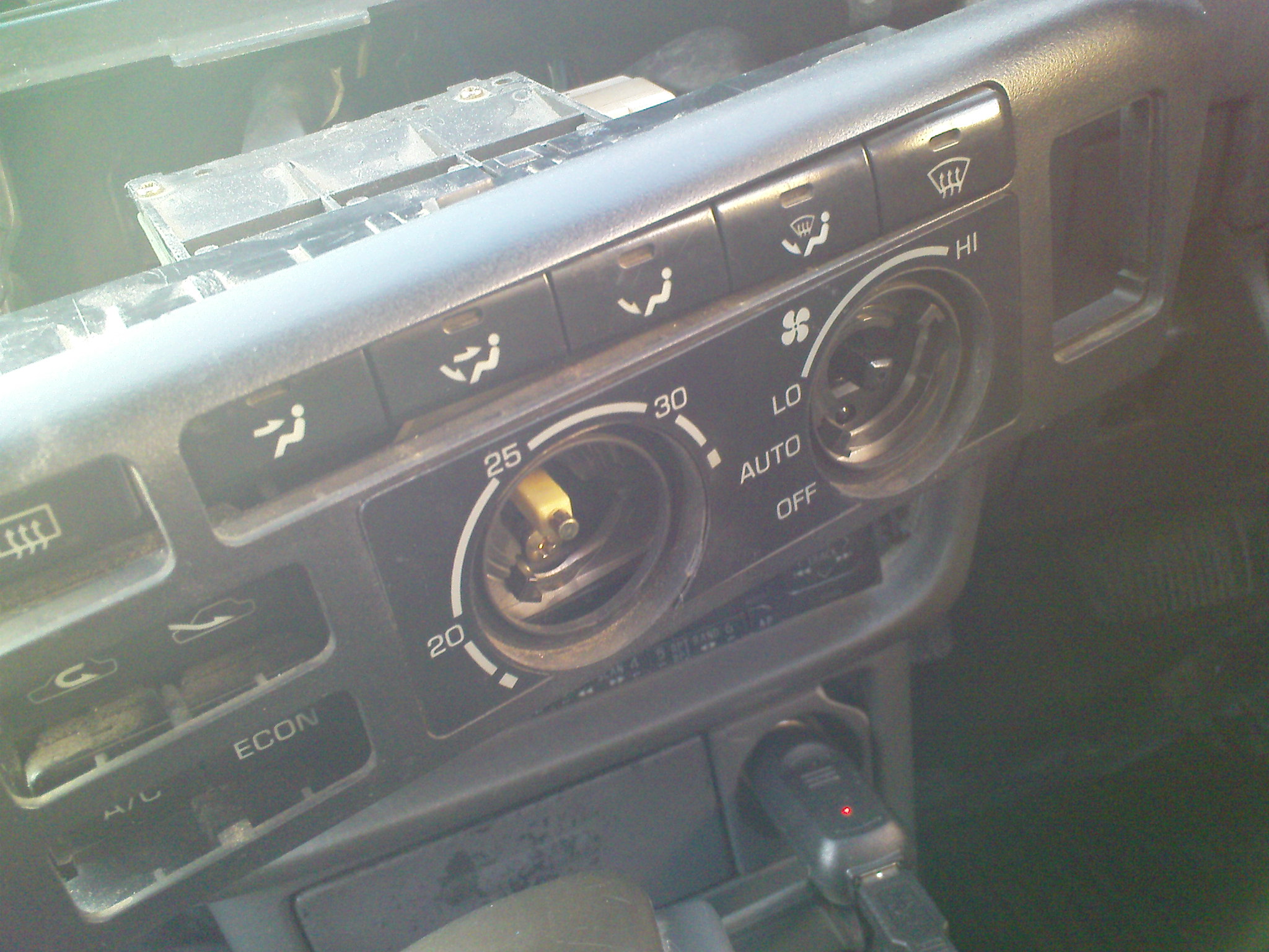

Спокойно сковырнул эту панель, она к блоку климата крепиться двумя шурупами, ну и крутилки надо сдернуть.

Вот так снимается..
Комментарий к файлу: климат - контроль

А панелька снимается если открутить два шурупа под крутилками ?

снимай магнитолу,потом два шурупа откручуй,правый находится под заглушкой
