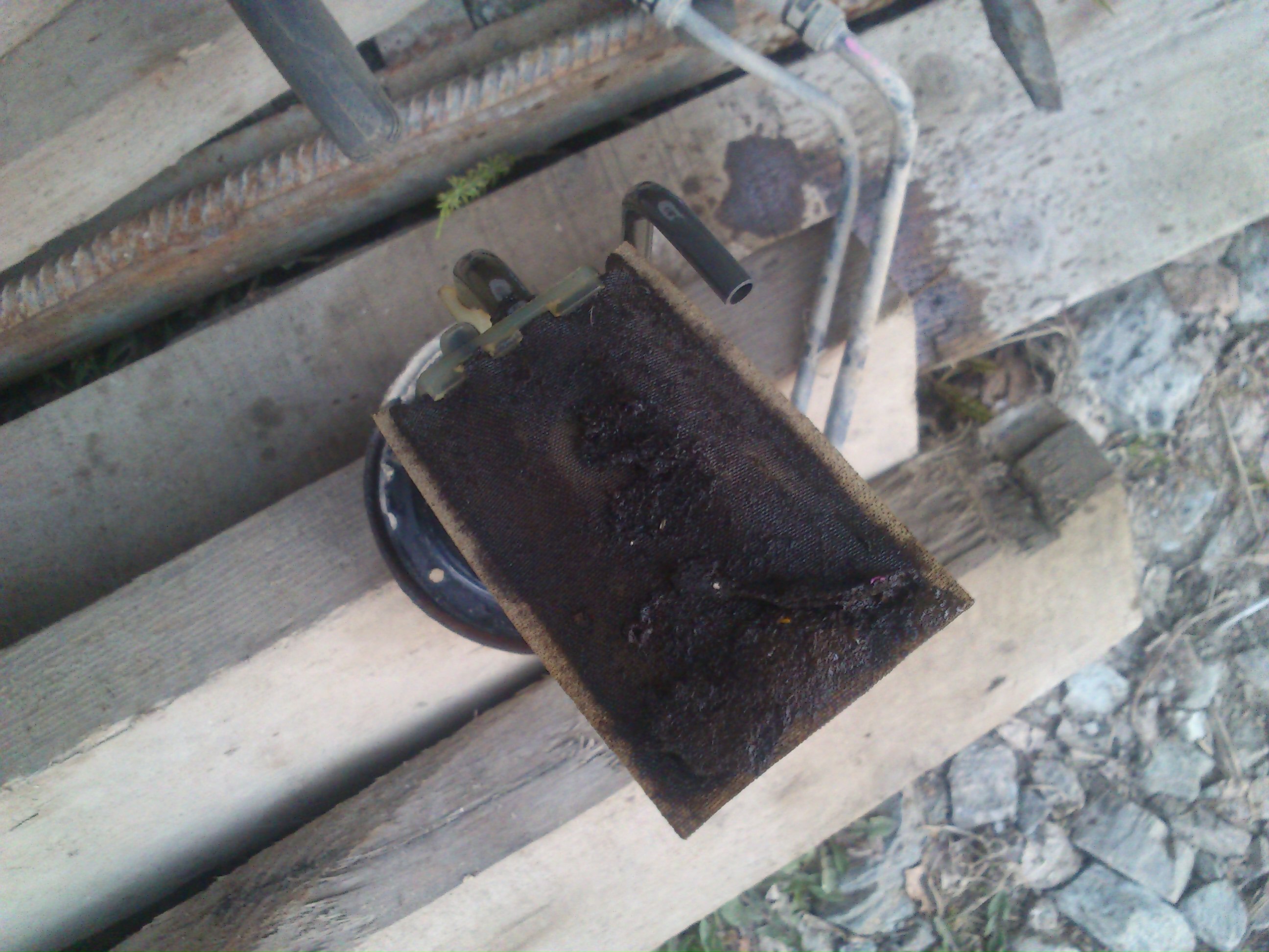

СообщениеДобавлено: 22 май 2012, 06:16
Сообщения: 429
Откуда: Регион 65
Репутация: 241
Ну вот добрался я до бака. Машина то не сильно старая, 2001г, бак идеально чисты, но смотрите как выглядит сетка.
