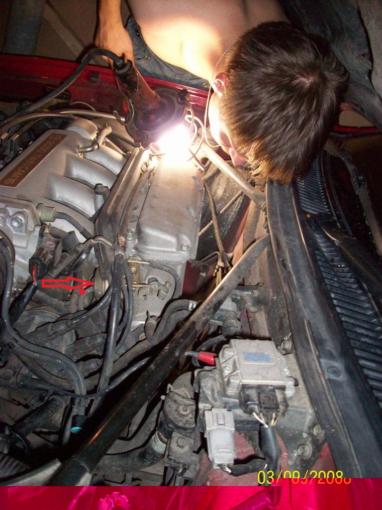

Купил Висту SV-32 c 3S Ge , обнаружил обломанный шланг от вакуумника и не могу разобраться куда он подключаеться , фото не моё . :dash:

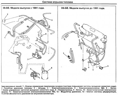

по фото не особо понятно, но думаю, чт указан пневмопривод, от него трубка идет на электропневмоклапан.
щас картинку поищу...

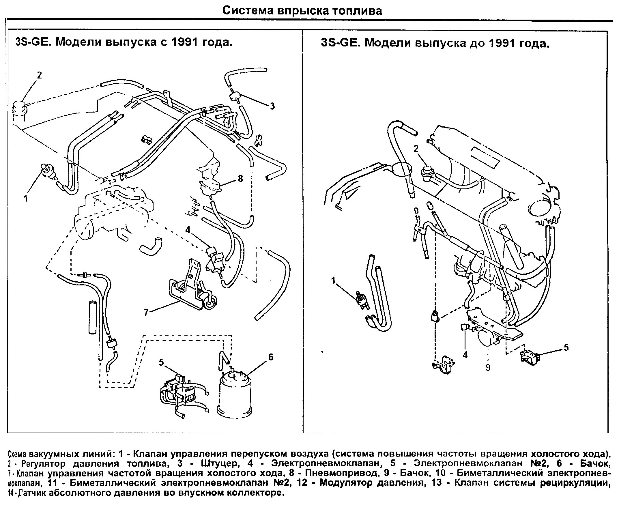

вот схема для системы вакуумных трубок на 3S-GE
Комментарий к файлу: Схема вакуумных линий 3S-GE
3S-GE система впрыска.jpg [ 617.38 КБ | Просмотров: 9680 ]
PS: просьба, отпишитесь о моделях АКПП или МКПП в вашей комплектации и если не сложно, и фото или выписать номера с подкапотной таблички. Многим нужно. У вас редкая комплектация.

Спасибо то, что нужно . Завтра пойду делать . Машину купил пол месяца назад .Завтра скину фото . До неё была ОПА 2004г., 1зз.,2 года владел ...подробнее тут
