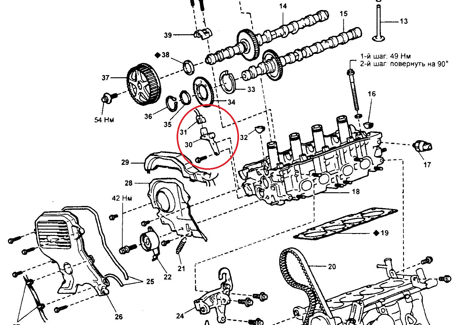

Сам не делал, вот тебе фото из книги. № 30 это и есть датчик...
Мануал+1.jpg [ 419.76 КБ | Просмотров: 11458 ]

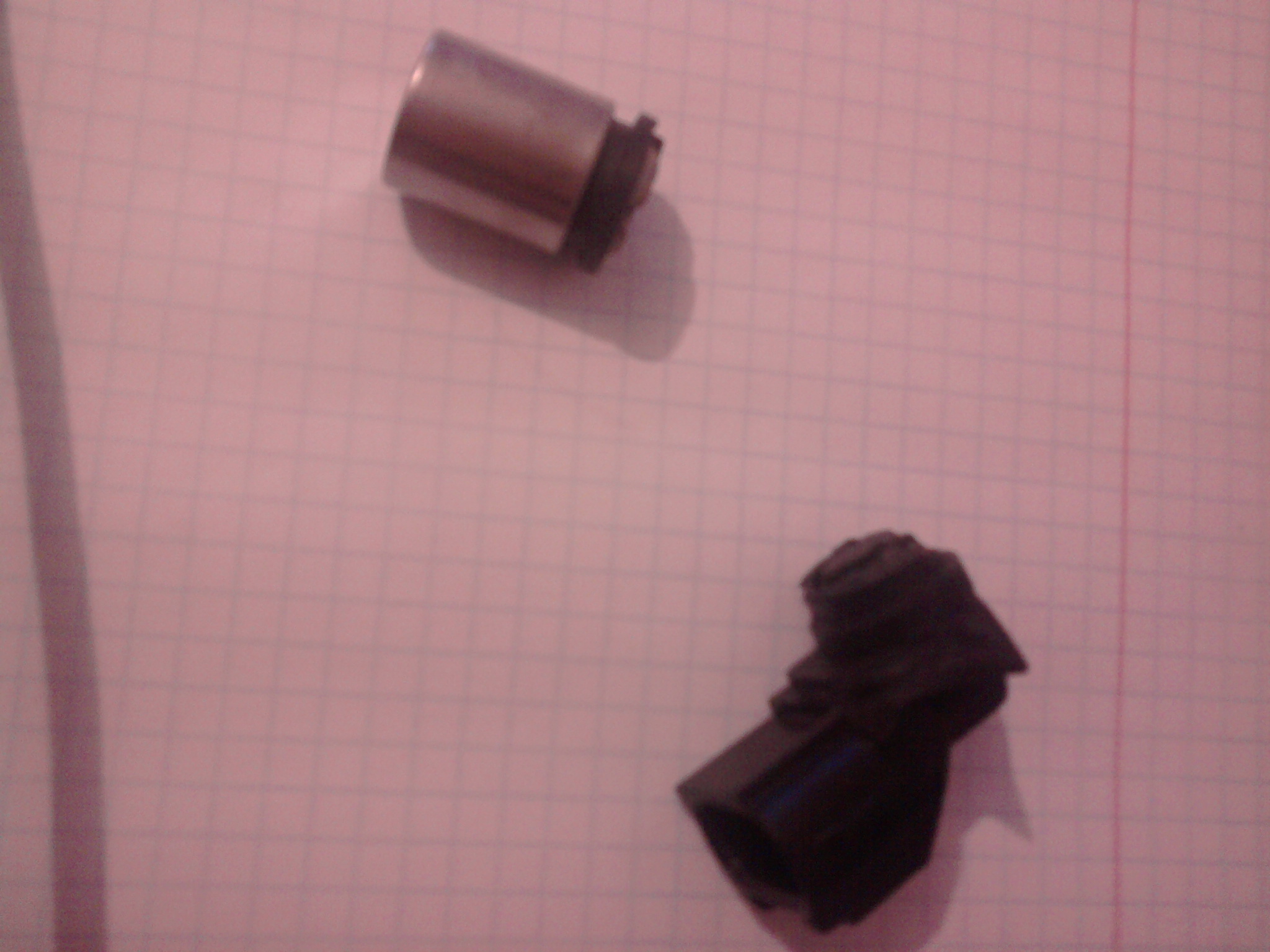

точное расположение нашел, но от этого как-то не легче, сверху его не достать, снизу не пробовал....., или там и правда все разбирать нафиг....
Комментарий к файлу: датчик распредвала скорее всего сломался сначала крепеж, потом основание... и вылетел с гнезда на вольные хлеба :)
