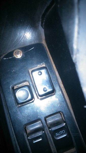

 Заголовок сообщения: Кнопка ЦЗ
СообщениеДобавлено: 11 сен 2014, 13:22
Зарегистрирован: 09 сен 2014, 18:15
Сообщения: 4
Откуда: Киров 43rus
О машине: SV30 1992г. HARDTOP
Сразу скажу колхоз не мой, так взял)))
Кнопка ЦЗ - блокирует, но не разблокирует двери.
Куда копать товарищи? :)

 Заголовок сообщения: Re: Кнопка ЦЗ
СообщениеДобавлено: 11 сен 2014, 13:28
Сообщения: 579
Блог: Посмотреть блог (3)
О машине: sw55 была
Репутация: 106
Скорее всего копать в кнопку ЦЗ. Контакты почистить )
СообщениеДобавлено: 11 сен 2014, 13:35
Сообщения: 4
Откуда: Киров 43rus
Скоро буду разбирать, но по другому поводу, вот полезу и туда :)
СообщениеДобавлено: 11 сен 2014, 13:50
Сообщения: 1118
Откуда: Амурская обл.
Репутация: 210
И жгут двери посмотри в месте изгиба часто провода обламываются.
