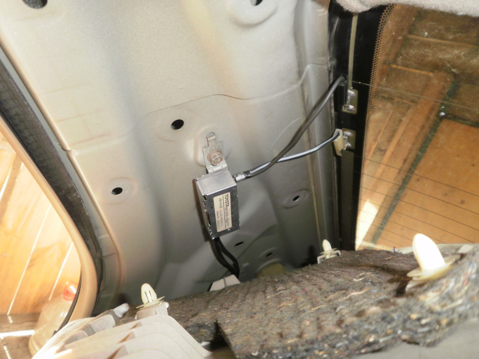

Привет у меня виста 99г. седан 3S FSE D4 комплектация G. Так вот после прочитанного на форуме решил выкинуть тот самый фильтр дабы улучшить приём радио каналов. Но когда снял боковую панель увидел совсем другую картину от этого самого фильтра два провода идут к заднему стеклу один к антени а вот другой нижний идёт именно к обогреву заднего стекла фото выложу ниже. При замере тестером к нижнему проводу при включении обогрева заднего стекла идёт питание. Но я всёже пробовал его отключать но так как живу 50км. от Барнаула приём радио у нас плохой и я разницы не заметил поэтому вернул всё назад, в городе приём и так отличный.
PA083351.JPG [ 303.37 КБ | Просмотров: 597 ]

Я тоже удалил этот блок, никакой разницы не заметил.
