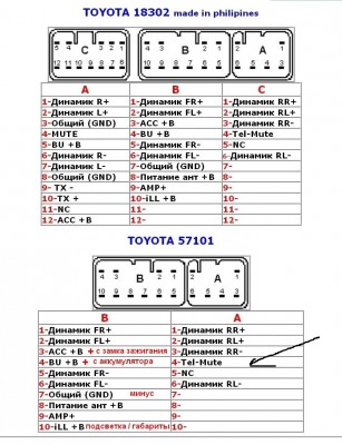

я так понимаю на этот контакт подается с магнитоллы видео выход (4)
распиновка.jpg [ 184.75 КБ | Просмотров: 1060 ]
