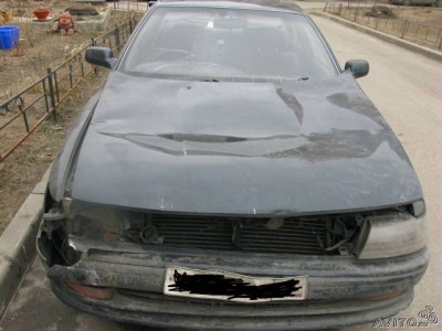

Всем привет! попал в дтп, помял перед, хочу поставить морду от камри - проминента, интересует вопрос, встанет ли морда на вистовский телевизор, мой помят, надо переваривать, или придется промиковский вваривать?? стоит ли вообще это делать? хочу взять ноускат, или все таки взять ноускат от висты??

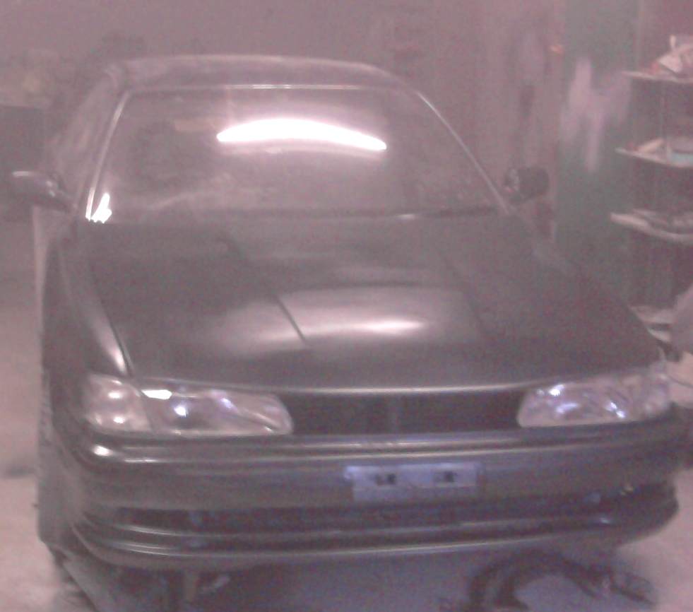

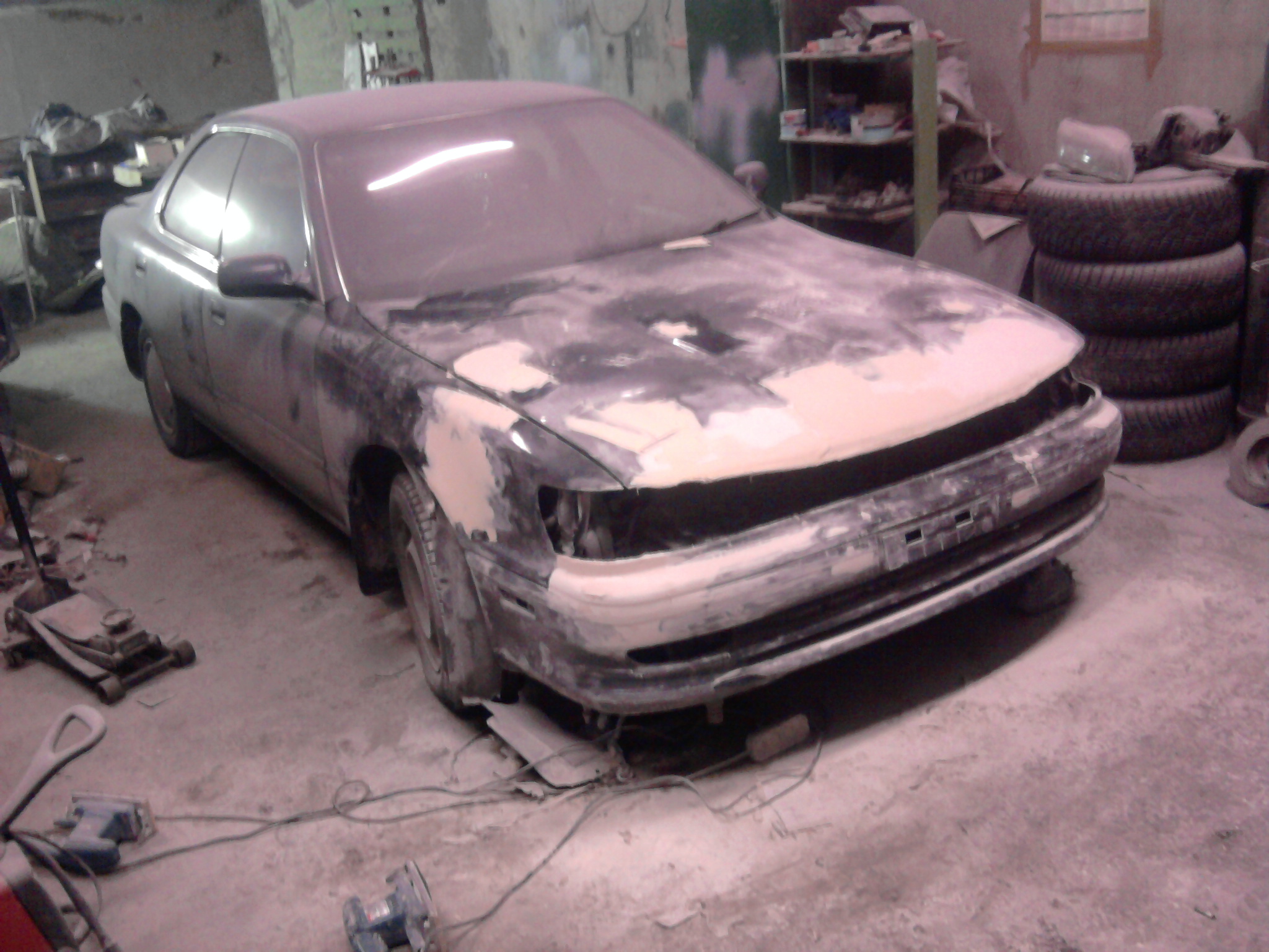

Deemka писал(а):
спасиб

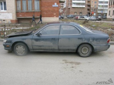

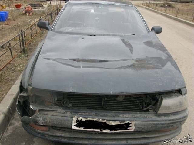

лучше родное,а так встанет чего угодно(с одной мордой дольше-с другой быстрее)
Комментарий к файлу: до
Фото0767.jpg [ 584.8 КБ | Просмотров: 2419 ]
Комментарий к файлу: после
Фото0779.jpg [ 56.9 КБ | Просмотров: 2419 ]

Deemka писал(а):
здорово! чья морда? все таки решил свой тавить, ищу ноускат,!

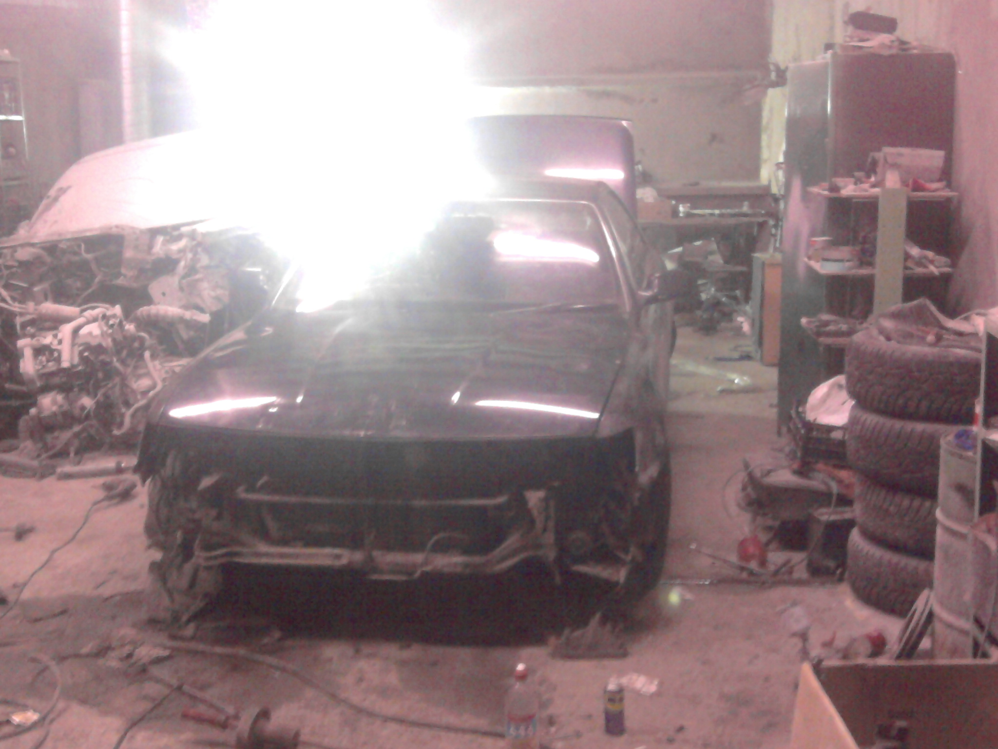

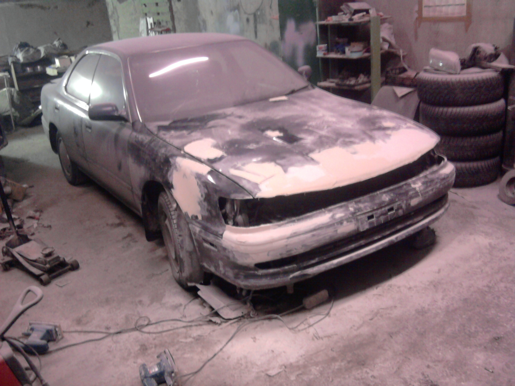

морда от висты(родная,а фары от камри европа(фары депо)и у меня валяються
Фото0767.jpg [ 584.8 КБ | Просмотров: 2396 ]
Фото0776.jpg [ 739.85 КБ | Просмотров: 2396 ]

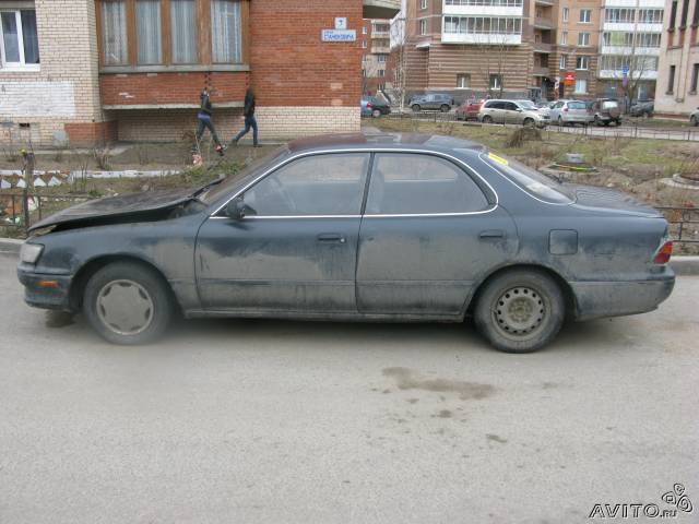

тебе фары с крепежными деталями дадут,если телик под замену (то китай тысячи 2-е стоить будет)по идее при сильном желании камри ,виста(с клювом следующая)встанут ,камри от 92 года и моложе,надо будет терпение,руки от плеч,много штукатурки
Фото0285.jpg [ 39.22 КБ | Просмотров: 2378 ]
Фото0286.jpg [ 43 КБ | Просмотров: 2378 ]

штукатурка-шпатлевка,клюв-загиб капота между фарами к бамперу)))я ставил то -что можно в любой шаражке в любой момент купить(если что)

А как фары относительно бампера стоят..ровно ? по фото непонятно...
да,там все просто (смотришь на зазор по низу-вдоль бампера и угол(где поворотник-габарит)
