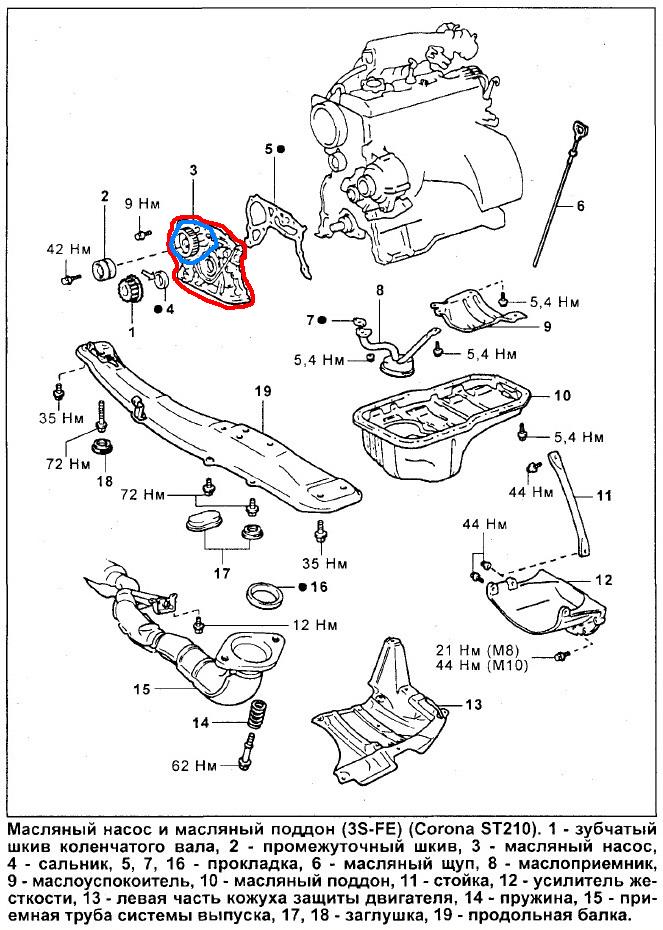

какую прокладку с сальником на насосе заменил? маленькую тоненькую?......осталась еще большая плоская под лобовиной.
на картинке красным помечена лобовина, а синим тоненькая прокладка под крышкой насоса

Поменял маленькую резиновую прокладку под крышкой масляного насоса и сальник, большую прокладку не стал менять, как то показалось сложно менять и получается что там надо снимать полностью насос и поддон..
