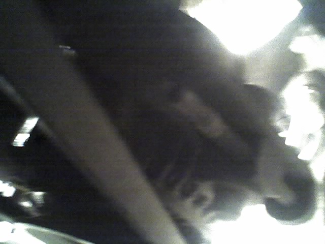

Парни, не все так просто. На бензиновых двигателях шкив генератора идет под поликлиновый ремень, а на дизеле под обычный клиновый. И еще, в букваре в разделе энергоснабжение указано, что бензиновые моторы оснащаются генераторами мощностью 1,4 - 1,6 кВт, а дизельные до 2,5 кВт.
Комментарий к файлу: генератор 2СТ
03-11-10_1158.jpg [ 70.62 КБ | Просмотров: 2760 ]
