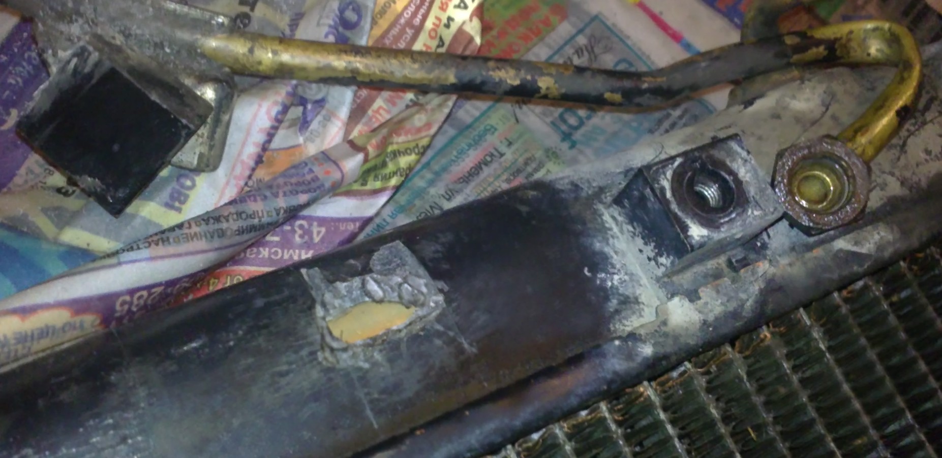

Неа, у меня 1 радиатор на акпп и двигатель, щас снял его увидел, что оторвало крепление трубки и получилась небольшая дырка, пробовал паять паяльником, пластик больше похож на стеклопластик и почти не плавиться, даже и не знаю что делать, подскажите

СообщениеДобавлено: 14 авг 2011, 23:34
Зачисти все и попробуй облепить холодной сваркой(+потом промазать сверху герметиком для ремонта выхлопных труб)Он когда застынет как кирамика.+Все хорошо липнет к пластикам и стекло волокну.

Не мучайся, меняй радиатор.

менять не вариант, я студент )))
Попробую холодной сваркой

А двигатель закипятить если заплатка отвалится и тосол вылетит это вариант? У меня батек на карине верхнюю ванночку чем только не клеил и холдной сваркой и бакситкой с какойто сеткой всеравно начинает течь. Кофициэнт расширения у материалов разный а зимой перепад температур больше ста градусов. Так у него трешина сверху была а у тебя
дыра снизу! Так что ищи другой.

Да, можно заклеить трещину сверху, только надо развальцовывать а это гемор еще тот, ну снизу дыру вообще шляпа получится если клеить бедешь, там принцип такой что в одну часть радиатора подается декстрон, а из другого сопла он вытекает из радиатора уже охлажденный в корбку обратно. Давление там создается, напор опят же, а ты хочешь клеить радиатор, материал которого не плавится а горит.

из дыры к счастью, а может и нет, течёт не декстрон, а антифриз
Добавлено спустя 50 секунд:
щас залепил, с виду вроде норм, посмотрим что получиться

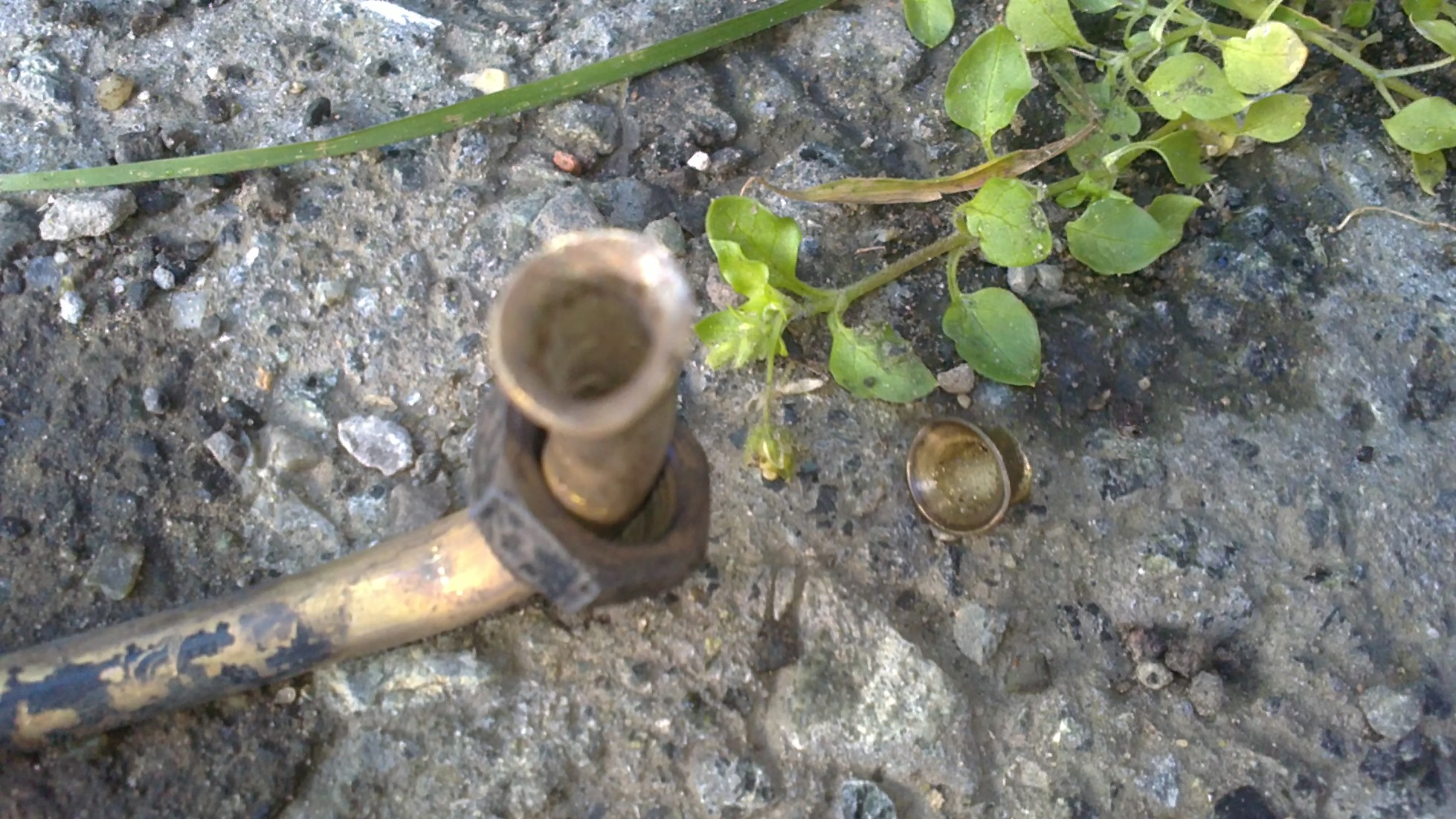

Подскажите, медный патрубок от каких машин может подойти ? (выше на фото он есть)

Собрал наконец то всё, дырку залепил холодной сваркой, самой дешевой за 40 рублей,
загнутый конец трубки обрезал, потом загнул её и развальцевал под гайку, всё делал горелкой и керном, как родная получилась, ничего не бежит.
Залил воду на первое время, радиатор не потек, осталось только антифриз залить.... вот так вот )))
