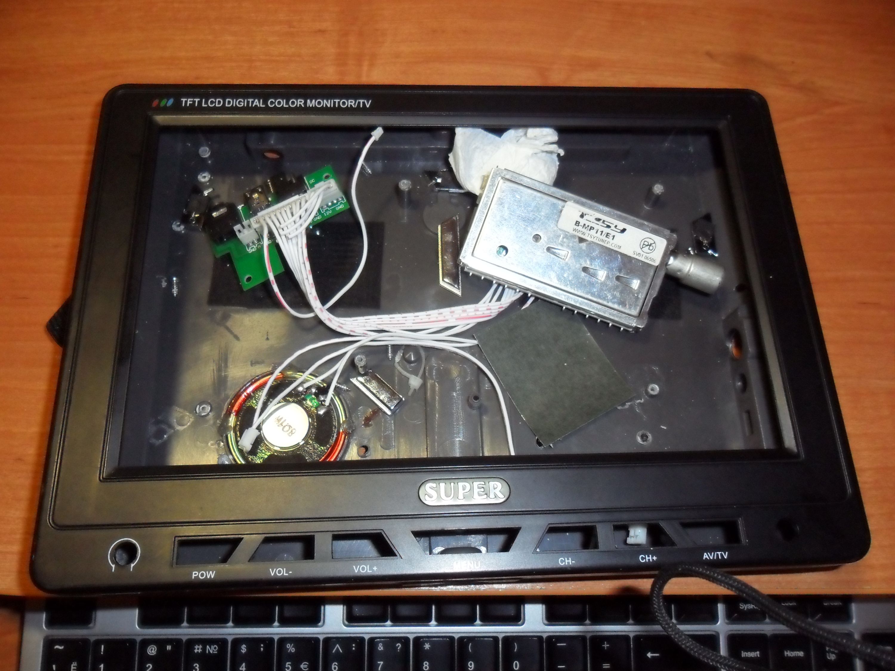

Был у меня Китайский телевизор "Супер" я его раньше вешал на задний подголовник и подключал к ДВД, тут пришла идея врезать его в подголовник. Разобрал ТВ выташил жк понель(понель оказалась фирмы хитачи), оставил нужные схемы, чтобы работал в режими АV так как изночально предназначался только для просмотра мультиков в дороге ребенком. На разборке взял подголовник от клюгера(не все подходят по толшине трубок) разобрал его, сделал из фонеры корпус для жк понели, закрепил стойки подголовника и получился своего рода деревянный подголовник, собрал весь поролон из разобронного подголовника и отвез в авто ателье за 500р ему придали форму и обшили тканью (вот только с цветовой гаммой слабовато, не подобрали под светлый салон пришлось делать серо-коричневый). после смонтировал схемы внутри короба и вставил панель, провода питания и видео вывел через трубку в спинку кресла и далее.
Комментарий к файлу: шишички в верхней часте это кнопки из корпуса телевизора, чтобы настраивать цветность и кнопка вкл/выкл
SAM_2384.JPG [ 559.63 КБ | Просмотров: 1977 ]
SAM_2385.JPG [ 579.25 КБ | Просмотров: 1977 ]
Комментарий к файлу: Все что осталось от ТВ
SAM_2391.JPG [ 686.95 КБ | Просмотров: 1975 ]

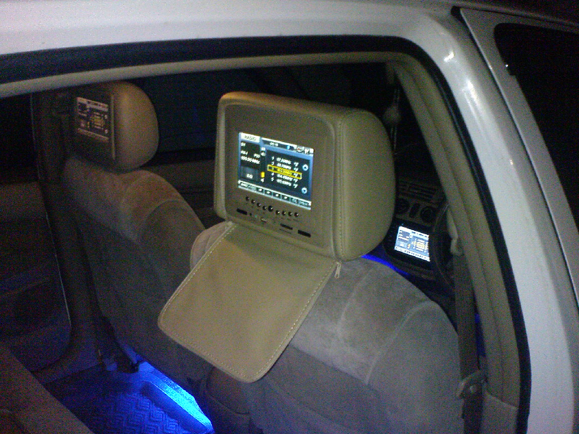

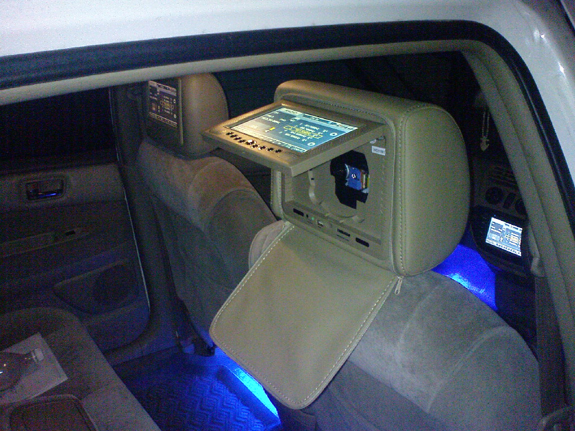

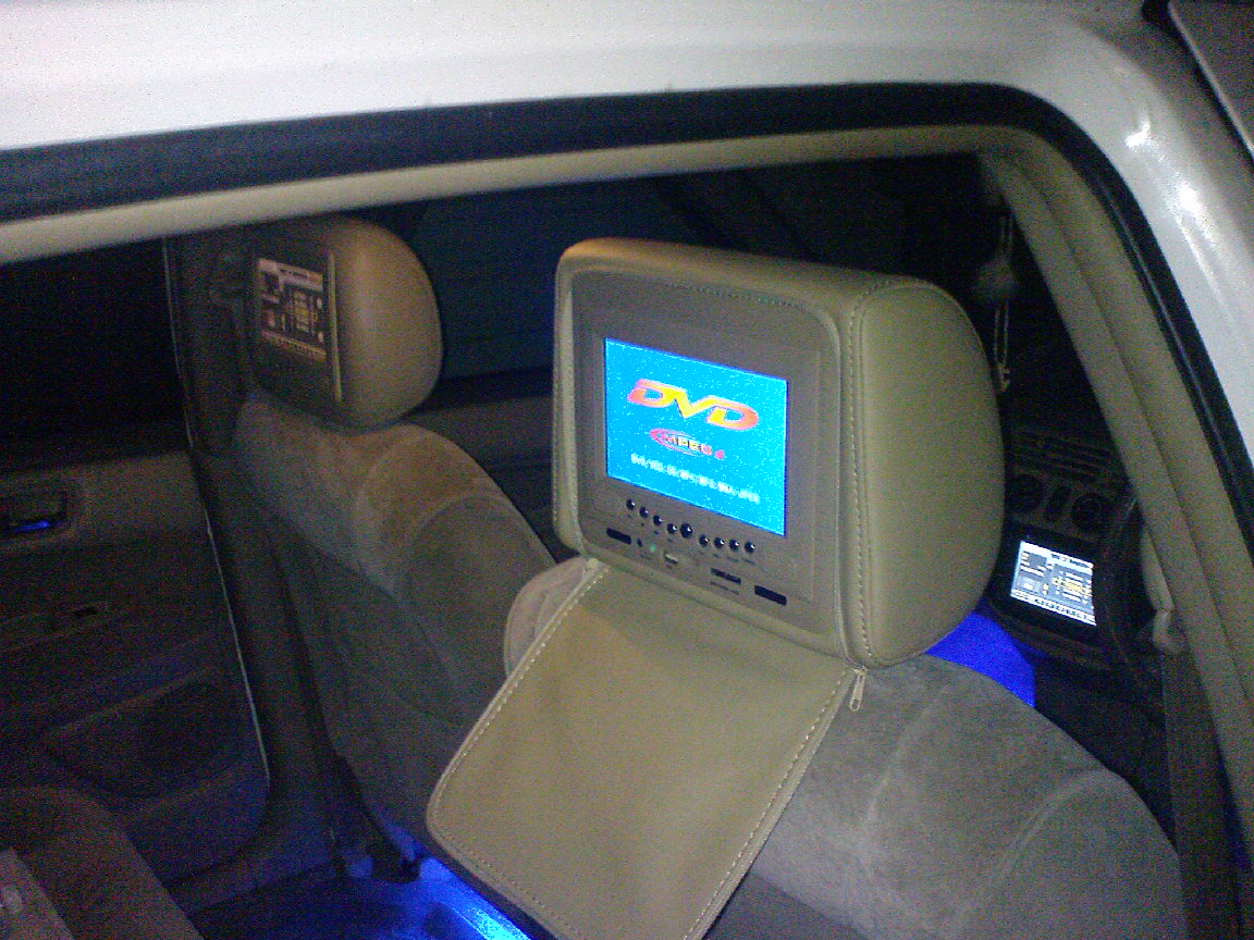

В июне я приобрёл один подголовник у жителей поднебесной за 2000 рублей, поставил, подключил, всё работает, есть даже пульт к нему. Сейчас думаю второй купить, чтобы гармонично было, по феншую.

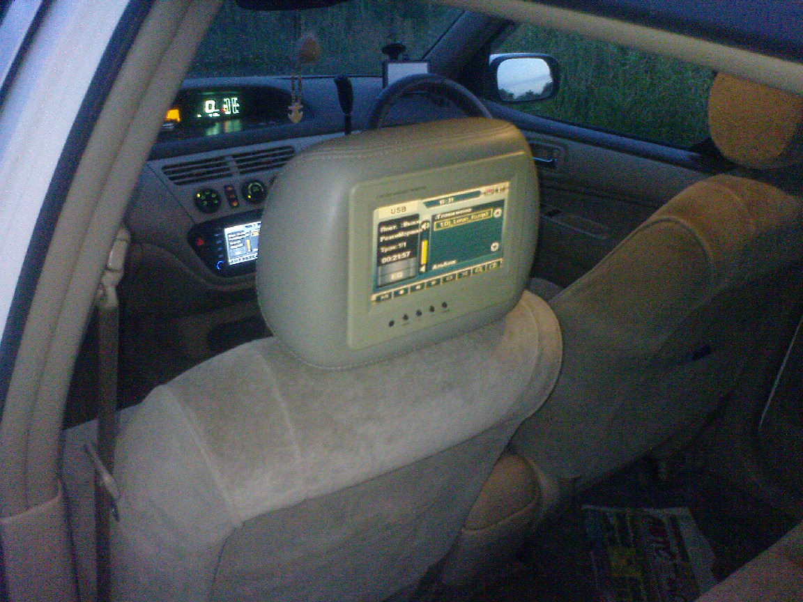

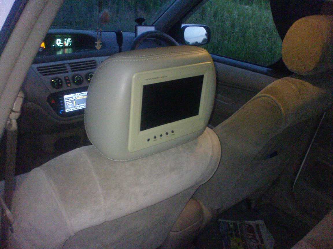

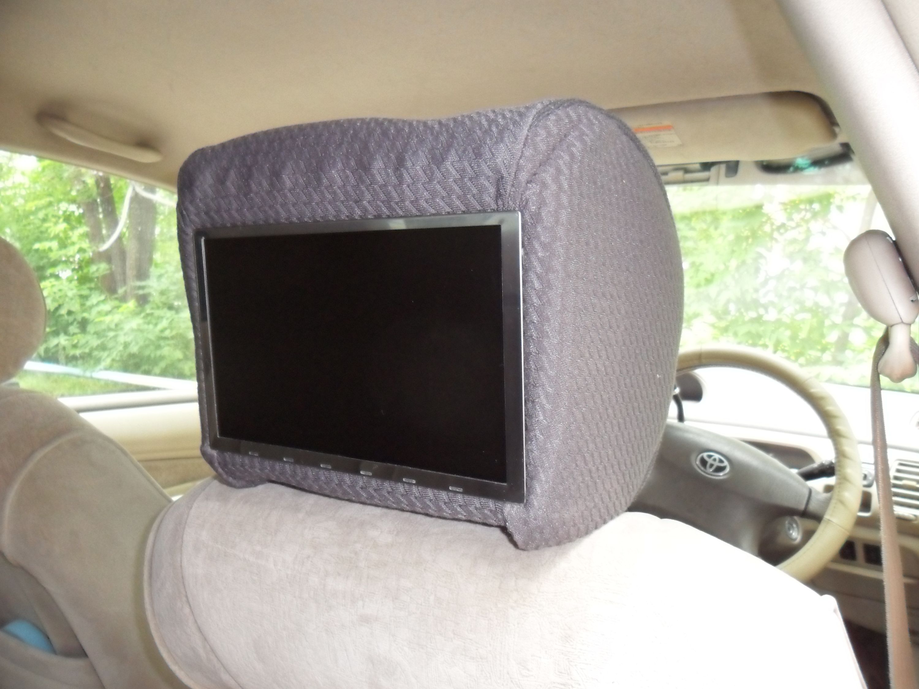

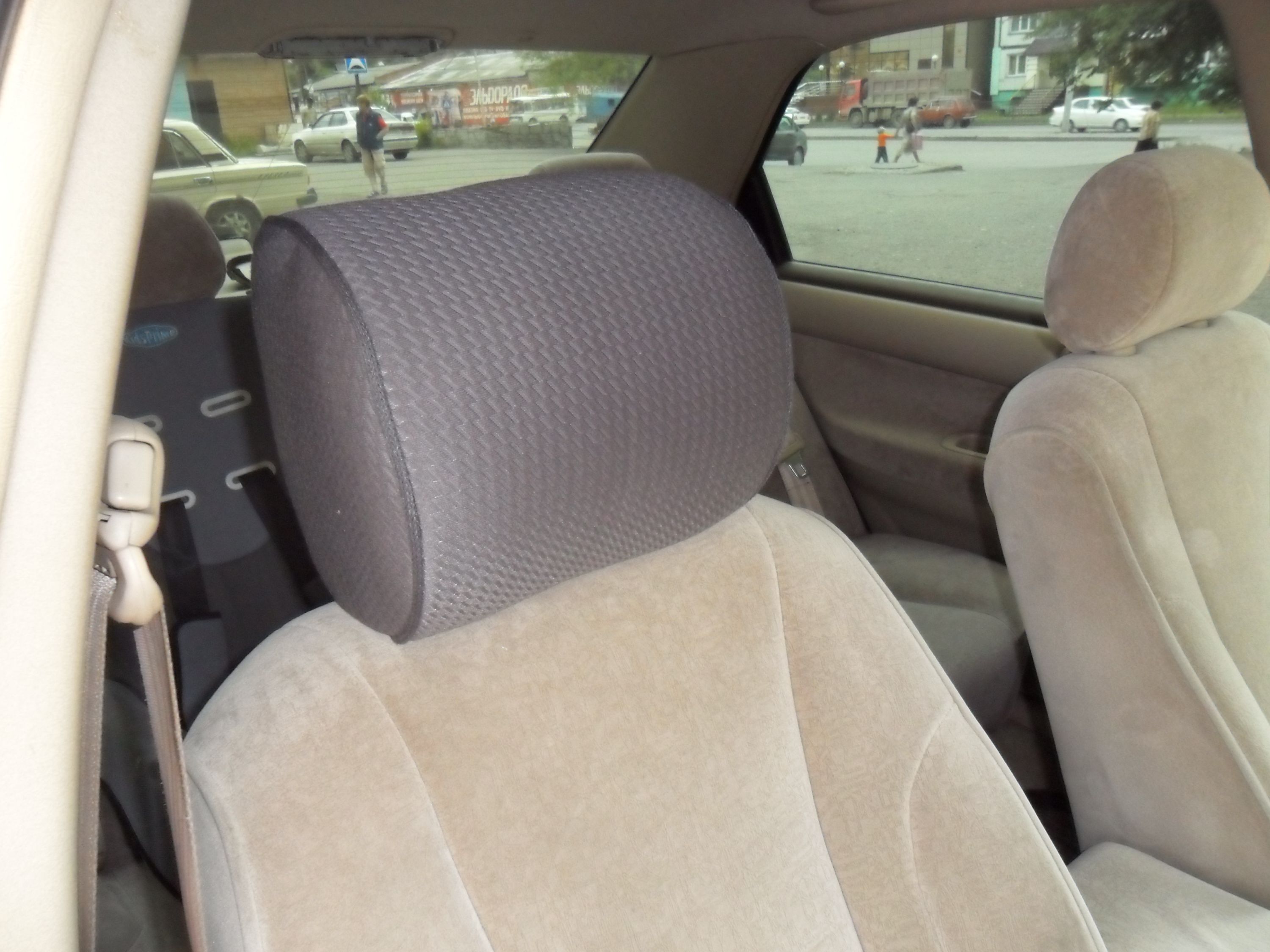

Вот купил и установил второй подголовник для гармонии. Приобрёл за 3000, установил за 40 минут. Всё работает и фильмы и музыка и даже игры можно играть, диск с играми и джойстиком были в комплекте. Картинка лучше чем в первом, поэтому надо менять на такой же.

Это такие подголовники специальные продаются? =)
 Заголовок сообщения: Re: Монитор в подголовник.
СообщениеДобавлено: 01 дек 2011, 15:42
Сообщения: 73
Откуда: Благовещенск
О машине: седан, 2001 г.в, 1-ZZ
Ну да. разных цветов. Есть просто монитор. Есть с ДВД, гнездом для флэшки, карты памяти, с телевизором и играми, как у меня. Как говориться любой каприз за ваши деньги.
