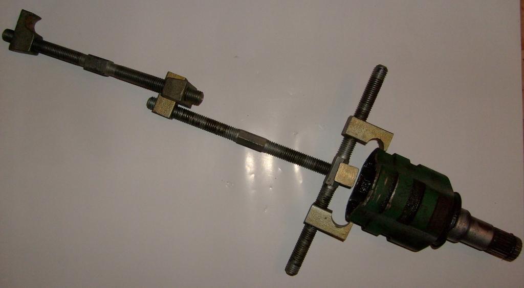

Прилагаю фотографию "приспособы" при помощи которой за 5 минут я лично вынул внутренний левый ШРУС (стакан) на своей Висте. Кто с таким сталкивался, прошу обсудить варианты и способы.

А вот и фото. :) :) :)

всем привет! Приблуду конечн опростецкую сделал, да и полезную, за изобретение можно пятерку ставить! :D но не всегда стакан от привода отдельно снимается, а если надо привод целиком достать, тогда как? я у себя уже приноровился, короткий привод монтажечкой аккуратненько подцепляю, толчок, и вот он, привод на руках!
СообщениеДобавлено: 12 дек 2009, 00:25
В том то и дело, что на Висте Ардео ни с монтажечкой, ни с выколоткой не подобраться. В "букваре" на этот счет четко и однозначно прописано использовать инерционную выколотку, да только в Япию за ней из гаража не поедешь, т .к. это СПЕЦ-инструмент. И второе, для снятия гранаты такой "приспособой" не надо ни только под машину лезть или на подъемнике задирать, не надо реально серьезно домкратить. Скинул колесо на штатном домкратике (для замены колес) и выдавливай ШРУС спокойненько.

Мне реально в данной ситуации пришлось это проделывать, т.к. элементарно порвался пыльник этой самой внутренней гранаты. А раз он уже порвался, то я вынул свободно весь привод, а граната с обрывком пыльника осталась в АКПП. Вот и стал вопрос, а как теперь ее оттуда вынуть без особого геморроя и без специнструмента (как в букваре), для того чтобы поставив новый пыльник на место (а значит собрав теперь уже весь привод воедино), вставить его на место.
Напомню, что все это делалось именно на АРДЭШКЕ, а если кто видел реально как компактно там "сидит" внутренняя граната левого переднего привода, то поймет меня.
Короче говоря, чтобы у людей не было "разбега мыслей" по поводу "а может поддеть монтировочкой" или "а ну ее на..., поеду в СТО, пусть пацаны сами меняют, я бабки плачу...", я предложил такой вот простой на мой взгляд способ, тем более лично проверенный на практике.

А вот "приспособу" приспособил еще и для снятия без специнструмента наружнего ШРУСа переднего, ничего сложного. На фото все видно. Всего делов-то 10минут покрутить рожковым ключем 2 винта на разжатие! Ииииииииии ОБААААААА!!! Вал отдельно, а ШРУС отдельно!
Можно смело ставить новый ШРУС вместо "убитого".
