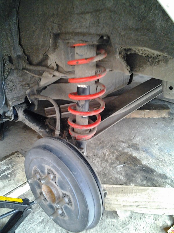

Cегодня заменил салены задней балки на своей послерейсталинговой Висте:
20121110_123947.jpg [ 151.81 КБ | Просмотров: 11056 ]

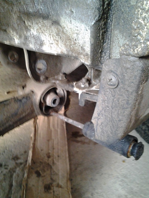

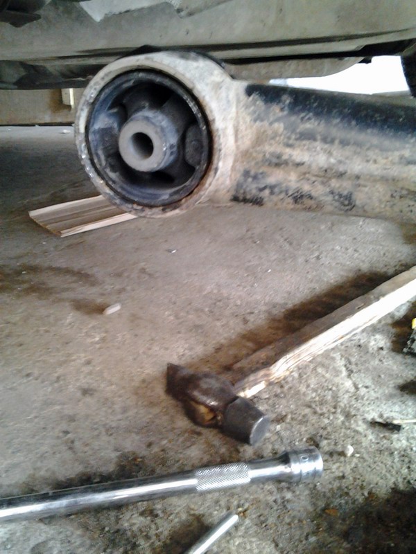

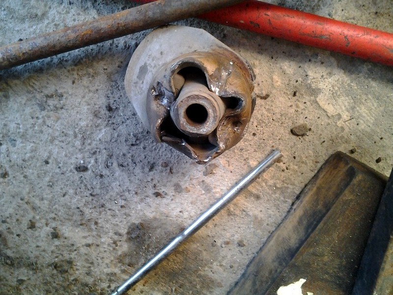

В принципе не чего сложного - загибаеш керном наружную обойму в четырех местах и сален сам вываливается:
20121110_142102.jpg [ 137.77 КБ | Просмотров: 11056 ]
20121110_131249.jpg [ 184.26 КБ | Просмотров: 11056 ]

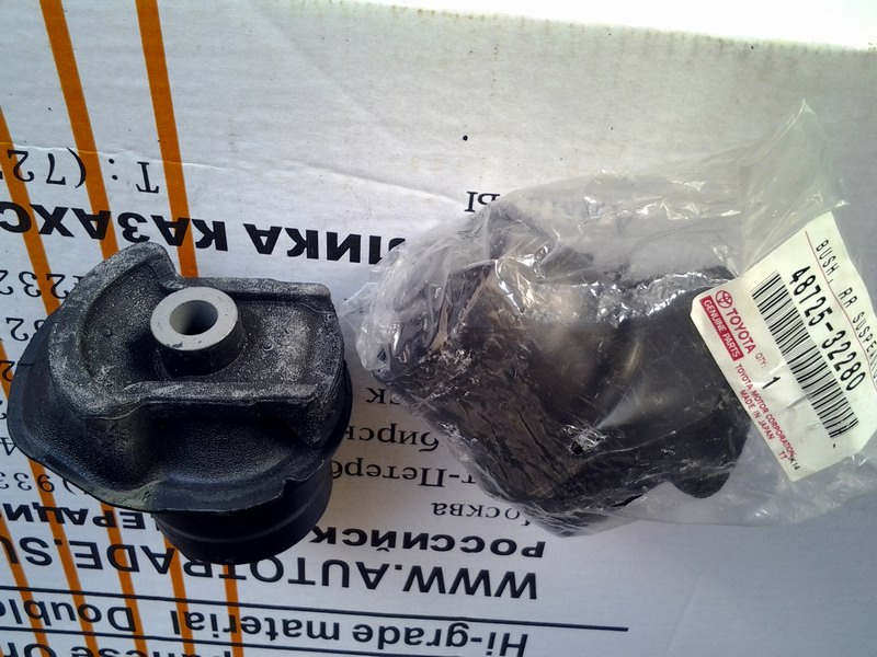

Новый смазываешь солидолом и окуратненько, через оправку, молотком засаживаешь его на место:
20121110_134012.jpg [ 133.04 КБ | Просмотров: 11056 ]
20121110_135914.jpg [ 145.61 КБ | Просмотров: 11056 ]
Вся процедура заняла два часа. Балку не снимал, только [u]пришлось откручивать крепления датчика абс, иначе оторвется.[/u балку откручиваеш одну сторону выбиваеш забиваеш прикручиваеш. ВНИМАНИЕ НЕ ЗЯТЯГИВАТЬ НЕ САЛЕН БАЛКИ НЕ СТОЙКУ СРАЗУ! ЗАТЯГИВАТЬ ТОЛЬКО НА НАГРУЖЕННОЙ ХОДОВКЕ
Кстати салены внутри пустотелые или гелевые? У меня пустотелые были!
