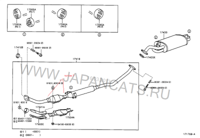

привет всем, глушак у меня прямоточный, хочу выбить катализатор так как работает на 30% и все что там есть, как после этого ведет себя лямда, двигатель нормально работает, проблем нет ни каких ? вроде датчиков после катализатора я не видел !
Добавлено спустя 15 минут 44 секунды:
как тут подобраться и выбить, судя по картинке труба цельная идет, резать чтоль? сколько раз под ней был и внимания не обращал как там она идет

Сообщения: 12747
Поиском воспользуйтесь, даже фотки как и где вырезали есть.
я видел фоты от D4 движка, я конкретно про этот спрашиваю. если не трудно скиньте ссылочку, а то я штук 6 глянул, пока необходимой инфы не нашел
