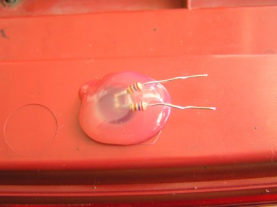

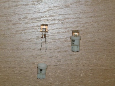

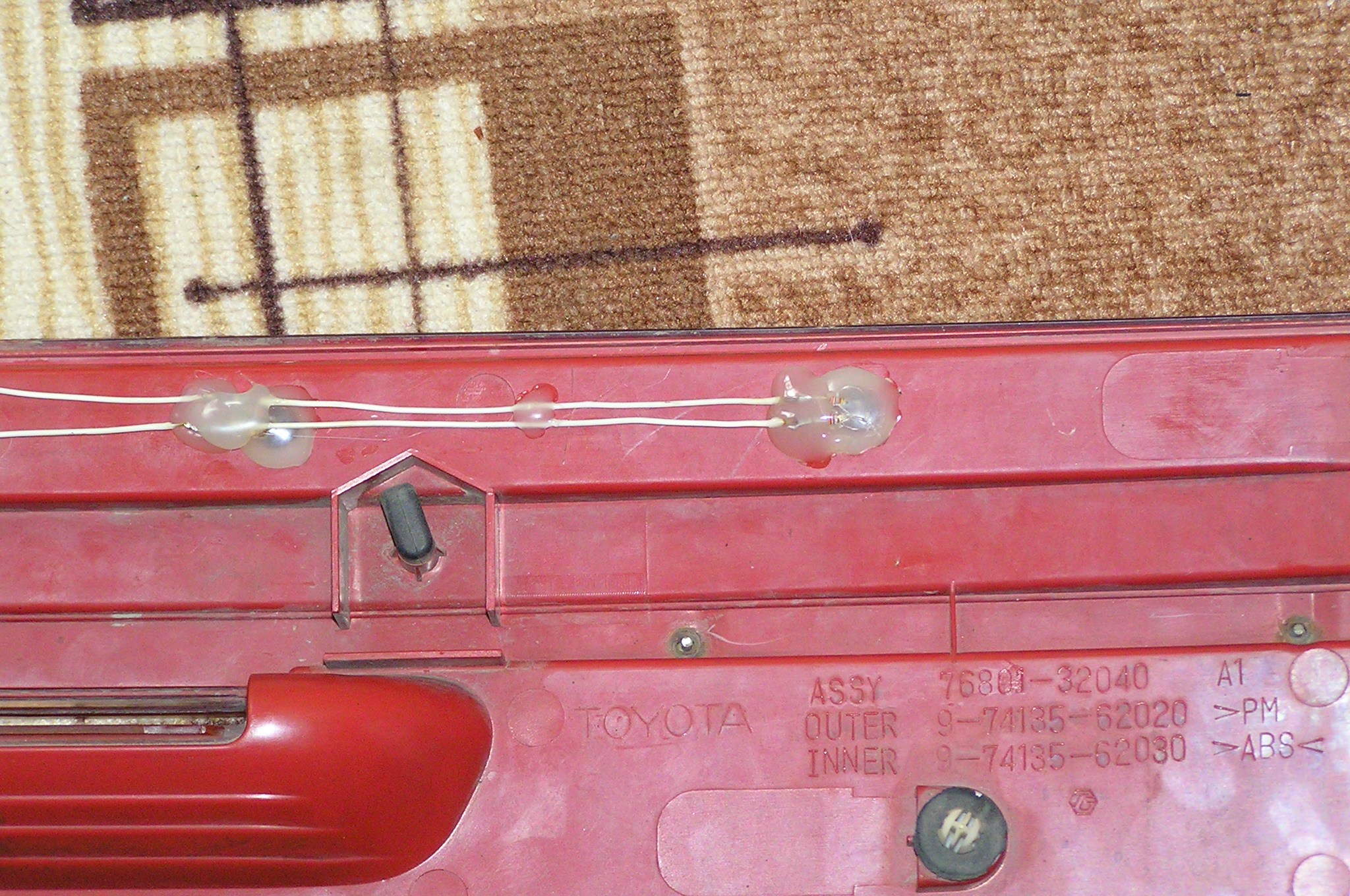

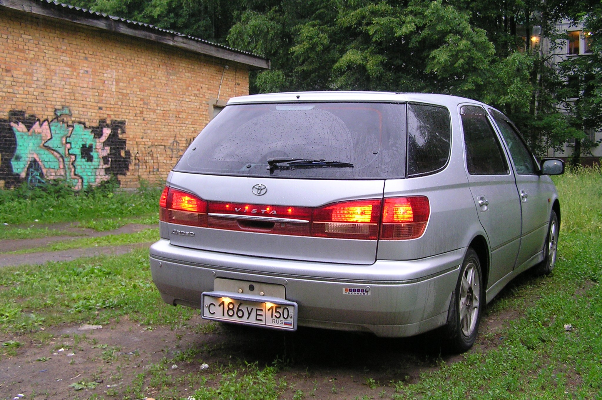

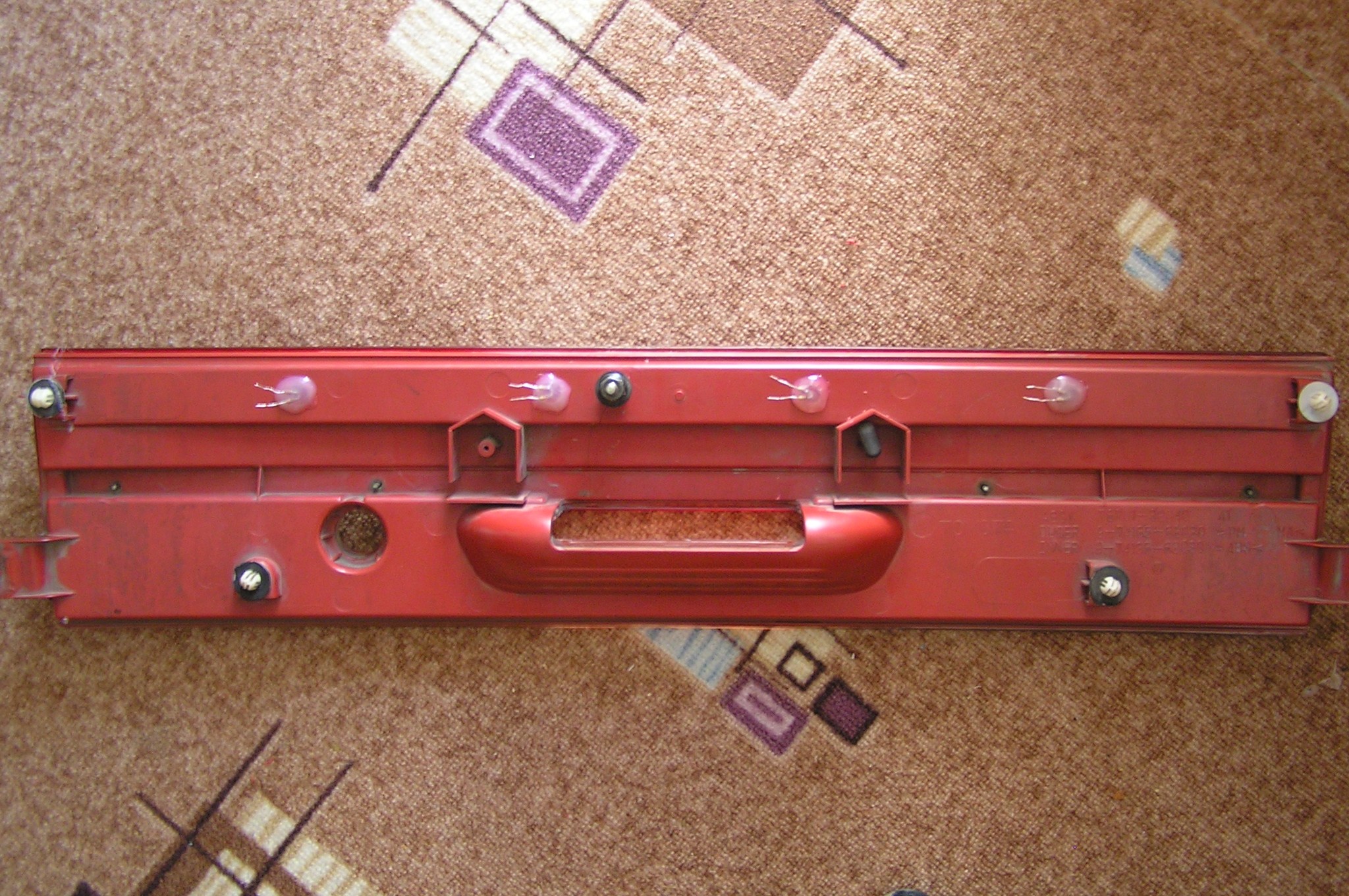

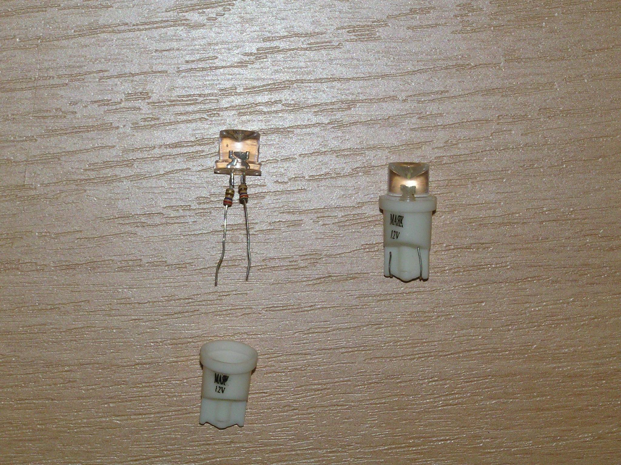

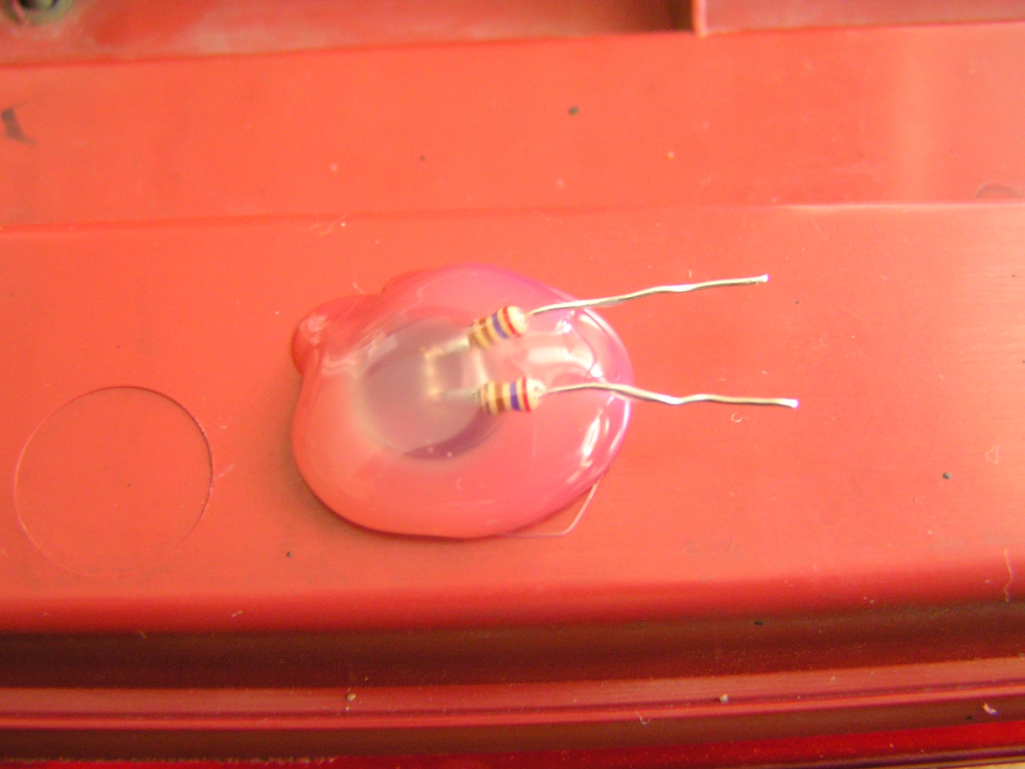

На днях сделал вот такую штуку, на общую оценку "форубчан".
Если кому интересно методика простая, на фото практически все видно.
1. Покупаем самые простые безцокольные лампы (светодиоды) и разбираем их как на фото показано, разбираются легко.
2. Сверлятся отверстия в фонаре под размер диодов и вклеиваются.
Ну а дальше дело техники все собирается и подключается, вот тут у меня немного не получилось, первоначально хотел подключить к разьему противотуманок, но как оказалось распайки противотуманок на задней двери не оказалось, а тащить провод спереди незахотел, поэтому подсоединил к габаритам. Если есть вопросы спрашивайте :wink:

Комментарий к файлу: Общий вид
5555.jpg [ 768.14 КБ | Просмотров: 2271 ]
Комментарий к файлу: Разбираем светодиод
0000.jpg [ 583.05 КБ | Просмотров: 2271 ]
Комментарий к файлу: Вклейка светодиода
2222.jpg [ 689.79 КБ | Просмотров: 2271 ]
Комментарий к файлу: Соединение
4444.jpg [ 779.39 КБ | Просмотров: 2271 ]
Комментарий к файлу: Перед установкой
33333.jpg [ 718.95 КБ | Просмотров: 2271 ]

Репутация: 9
Не плохо! Фонарь средний просто снимается? Вот этот клей (из пистолета или как там его) хорошо держит? Куда именно подключали?
 Заголовок сообщения: Re: доработка заднего фонаря
СообщениеДобавлено: 23 июн 2011, 13:18
Чтобы снять надо вставку среднюю, обшивку снимаешь, потом оба фары, после этого тока снимется =)
СообщениеДобавлено: 08 июл 2011, 17:50
Зарегистрирован: 13 май 2009, 03:00
Сообщения: 207
Тем: 33
Откуда: МО пгт.Монино
О машине: sv-50,3s-fse,2001г.в.
Репутация: 12
Клей с пистолетом, держит хорошо, разборка по порядку, как написал чуть выше VERVIL, подключал к разьему габаритов на 5-й двери.

СообщениеДобавлено: 09 июл 2011, 11:22
А когда темно как светит? =)
