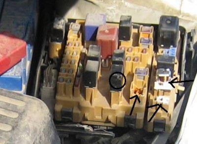

Всем Добрый день!! Подскажите пожалуйста если кто в курсях у меня после аварии пострадал блок предохранителей 4 элемента кто знает за что они отвечают и их номенклатурные номера а то чето я не могу разобраться и заказать в Экзисте.

Слева направо: реле IG2, предохранитель 30А RDI - вентилятор системы охлаждения, реле №3 вентилятора и чуть выше реле №2 вентилятора. Тип реле можно посмотреть рядом стоящие, все три одинаковые.

СПАСИБО ОГРОМНОЕ!!!! Значит пока ездить нельзя о то движка перегреется? реле IG2 за что отвечает?

Реле IG2 на авто с двигателем 3S-FSE в частности запитывает реле топливного насоса, дальше не смотрел. Судя по фотографии повреждена только зщитная крышка, можно залепить дырку изолентой. Без вентилятора ездить можно, у меня на ходу он не включается, но постоянно обращать внимание на индикатор температуры.
Добавлено спустя 8 минут 23 секунды:
Посмотрел схему: реле вентиляторов №2 и №3 работают при включенном кондиционере. Вентилятор системы охлаждения работает через реле вентилятора №1 (оно вроде целое) только нужно постаить предохранитель 30А.

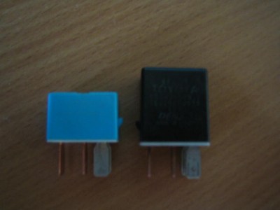

Добрый день форумчане у меня возник еще вопрос достал релюхи которые у меня разрушились но проблема в том что у мойх номер 90987-02012.156700-0870 а которые достал у них90987-02027.156700-2870 и по высоте мои больше. Они подойдут или нет?

Смотри максимальный ток, чтобы не сильно отличался.

Я посмотрел в Экзисте моё реле просто называется как многофункиональное. А меньшего размера называется как реле противотуманных фар. И как понять где максимальный ток больше у вентилятора кондиционера или у противотуманок? А по цифрам в наименовании как определить где ток больше ведь если поставить релюху с меньшими Амперами то она сгорит а если с большим. она просто не сработает если в сети произойдет КЗ. Помогите разобраться!

Если допустимый ток меньше, то со временем подгорят контакты, а если больше то ничего страшного, это не предохранитель, а по простому электронный выключатель и при КЗ оно не срабатывает. Реле противотуманок должно быть на 15 - 20А, на вентилятор скорее всего на 25 - 30А. Временно использовать можно.
