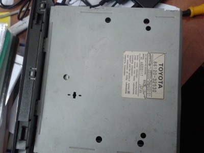

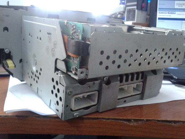

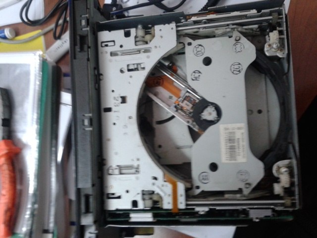

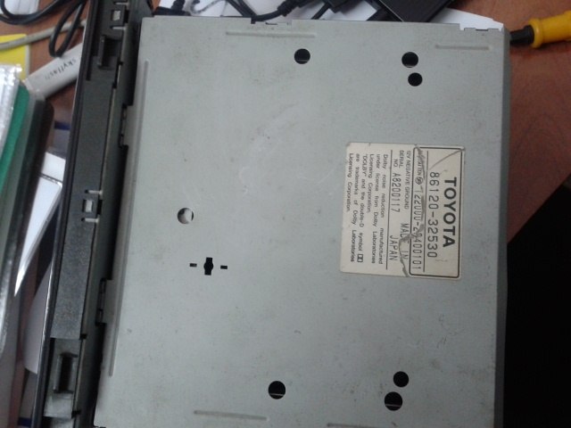

вот есть фото этой приблуды
qszCbL3W6PE.jpg [ 53.21 КБ | Просмотров: 1484 ]
zIKa4n8-JXU.jpg [ 44.09 КБ | Просмотров: 1484 ]
NhHbcG5JzZo.jpg [ 56.77 КБ | Просмотров: 1484 ]

Плохо видно на фотке последней, но как будто пластина средняя не поднялась до конца. Попробуйте вручную шестеренками ее взвести в верхнее положение.
 Заголовок сообщения: Re: Застрял диск в сд-чейнджере
СообщениеДобавлено: 29 дек 2013, 11:27
Сообщения: 153
Откуда: Курган
пластина я так понимаю которая с глазом. так вот она и не поднимаеться. вручную ее поднимаю но все равно не играет(((
