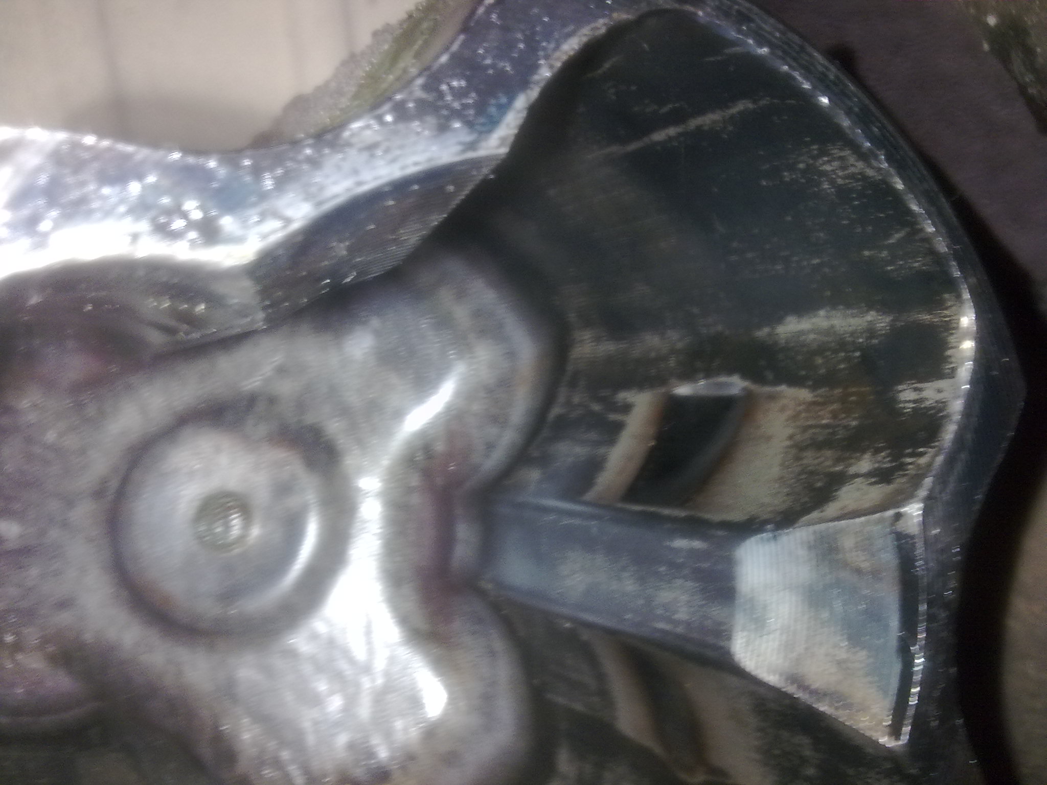

Менял левый приводной вал, разобрал, вынул трипод из стакана. Бывший владелец забил туда обычный шрус в итоге смазка из черной привратилась в какую то рыжую, стала очень густая и размазалась по стенкам стакана. Трипоидный подшибник фактически катался на сухую что привело к износу стенок стакана и очень сильным вибрациям после 80 км/ч.
Много читал в инете по этому поводу мнения разные, в итоге решил поставить эксперимент, в новый левый привод забил Castrol LMX (кислотно зеленый цвет, явно без молибдена), а в правый литол смешанный с трансмиссионным маслом.
Хотелось бы знать кто что использует именно во внутренней гранате, и прийти к правильному выводу дабы не повторить мою ситуацию.
PS Огромное спасибо fei5656 за привод, запчасть в идеале, все вибрации пропали, совсем другая машина)
Комментарий к файлу: Старая левая внутренняя граната
Фото0050.jpg [ 365.53 КБ | Просмотров: 4044 ]

Вообще я думаю что там где в работе подшипника присутствует проскальзывание (внешняя граната) там надо использовать молибденовые смазки, а где подшипник просто крутится (внутренняя граната) полемочевинные.
